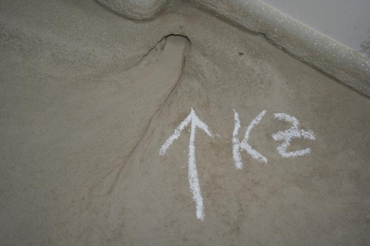

    Mein folgendes Problem:
    Mein 3-Fam-Haus, Baujahr 1892, hat als Böden / Decken eine Holzbalkenkonstruktion, gefüllt mit Getreidehülsen
    Die Böden (DG) sind z.T. erheblich nicht im Wasser.
    Das Haus erhält nun eine Frischzellenkur, bekam ein neues Dach mit Wärmedämmung, WDVS 14 cm, neue
    Fenster, ein BHKW, therm Solaranlage u.s.w. Es wird Kfw 100. Jetzt gerade wurde im DG mit FBH der Boden nivelliert.
    Es sollen Fliesen und Korkböden verlegt werden.
    Es wurde nun im DG eingebaut:
    1. 1-lagigAusgleich-Flüssigdämmung d - 10-60 mm
    2. 1-lagig Trittschalldämmung EPS 045 d = 20mm
    3. PE - Folie als Trennlage
    4. S.....Noppenplatte - EN 23 F d = 23mm (für die Fußbodenheizung)
    5. Randstreifen BRS 808 KSF 8/80mm
    6. Spezial Estrich für dünne Aufbauten bei Fußbodenheizung bis 35 mm Stärke Anhydrit-Fließestrich CAF- C20- F4.

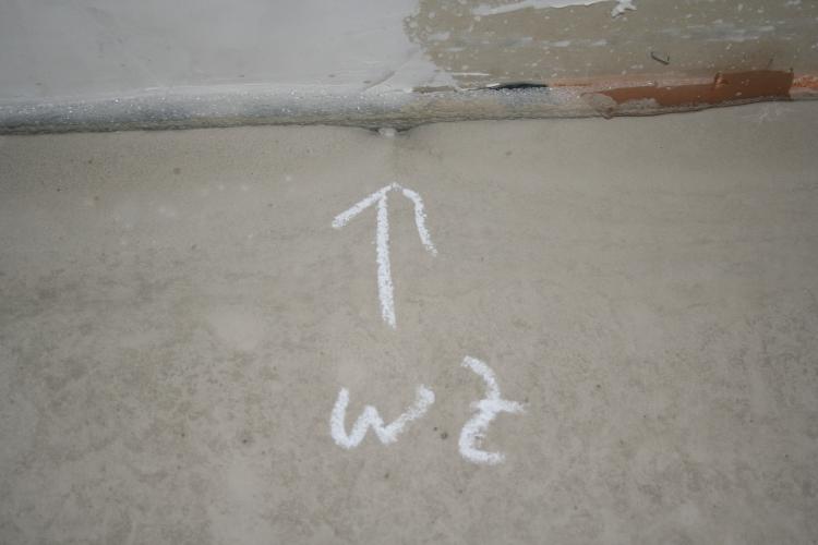

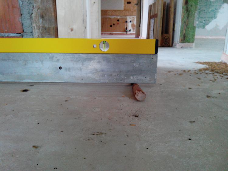

    Der Estrich wurde von einer Fachfirma katastrophal eingebaut. Krumm und schief und z.T. sehr weich. Auf 2 m bis zu
    20 mm aus dem Wasser und mit dem Daumennagel konnte ich den Estrich raus kratzen.
    Der Estrichbauer: ".....alles kein Problem, da wird da abgeschliffen, und da wird Masse aufgebracht u.s.w...." 1-IMG_3960.jpg 15-IMG_20150609_120909-001.jpg IMG_4085.jpg IMG_4051.jpg
    Das hat alles nichts gebracht, da wurde von der Firma K..... eine Ausgleichsmasse zusammen gemixt und mit ca. 0,5 - 2.5 cm Stärke auf Gipsbasis aufgebracht. Der Estrich wurde so flüssig hoch gepumpt, dass die Masse hinter die Randsteifen lief. An einer Stelle lief die Masse in die untere Wohnung durch die Decke in das Badezimmer. An ca. 40 Stellen lief die Brühe in den Boden/Decke. Wie viel, das weiß niemand. Die neu verbaute Menge hat lt. Fachmann der Fa. K..... hat einen Gewicht von ca. 6,4 t (60 kg/m² x 108 m²). Außer dem zusätzlichen Gewicht habe ich die Sorge, dass keinerlei Geräuschdämmung (Schalldämmung/Trittschalldämmung etc.) mehr habe.
    Es besteht ja jetzt eine direkte Verbindung von Boden und Wand. Außerdem wurde nicht eine Fuge in der Wohnung angebracht, d.h., es wurde alles in einem "Ruck" gegossen.
    Was kann ich gegen diese Sorge, Statik und Schalldämmung, tun?
    Ich danke Euch für die Antworten.
    Viele Grüße superberni

    superberni - das ist wirklich kein superergebnis und keine super vorgehensweise!
    du benötigst erst einmal ein dreigestirn für deine holzbalkendecken, bevor irgend etwas eingebaut wird. architekt, tragwerksplaner, holzgutachter. die machen eine bestandsaufnahme vom zustand der holzbalken hinsichtlich tragfähigkeit, lastaufnahme etc. insbesondere müssen die balkenköpfe auf ihren zustand untersucht werden. über 100 jahre balkenköpfe neigen gerne dazu, dass sie gerne im mauerwerk wegfaulen. ich kenne balkenköpfe, die nur noch 2 cm tragfähig auf dem mauerwerk auflagen. der rest war pulver.
    jetzt forderst du den estricher auf, seinen plunder wieder auszubauen und zu entsorgen, dann jagst du ihn in den tabak. danach gehst du zurück auf los und beauftragst das oben beschriebene dreigestirn. nach deren bestandsaufnahme und aufbauempfehlung werden dann die decken bearbeitet.
    wenn der estricher davon nichts mitbekommt, wird er dich vielleicht an einer beteiligung seiner kosten nicht auffordern.
    ich empfehle dir dringend danach vorzugehen, sonst hast du wenig freude nach der sanierung deiner ungeplanten vorgehensweise.

    Also ohne das jemand vorher sich die Balken angesehen hat,
    Kein Statiker hier mal neu berechnet hat,Gewicht drauf zu packen,ist schon seltsam.
    Hat der Planer und Statiker der vor 100 Jahre das geplant und berechnet hat,den Titel als Hellseher.
    Das erst was hätte gemacht werden mussen,sich das anschauen.
    und dann hätte das vom Statiker berechnet werden müssen.
    Wer hat den Radstreifen,Wärmedämmung mit Noppen+Schallschutz gelegt.
    War das in Eigenleistung.
    Ein guter Estrichleger prüft vorher ob alles sauber verlegt wurde.
    Wenn er stellen sieht wo es nicht sauber gemacht wurde,also wenn da irgendwo Estrich runterfliessen kann,dann bessert er es vorher nach.Und dann kommt der Estrich rein.
    Da brauchst nun ein guten SV
