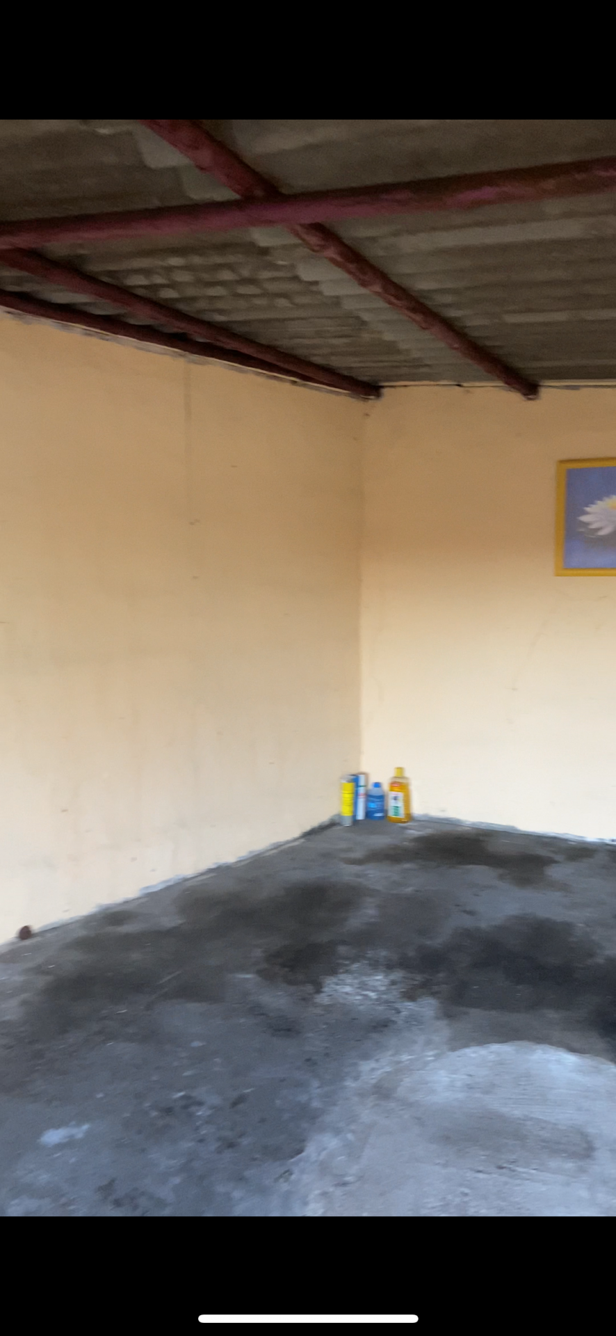

    Hallo Zusammen
    ich frage mich,
    ob man eternit dachplatten einer garage,
    von innen lieber so lassen sollte wie sie sind,
    oder ob man sie zusammen mit den wänden auch weiß streichen kann ?
    mir ist bewusst, das sie wahrscheinlich asbest belastet sind,
    und das man bohren, schneiden und brechen vermeiden sollte !
    doch wie sieht es aus mit dem streichen ?
    finger weg ? und nur wände und rohre streichen ?!
    im anhang findet ihr ein bild vom aktuellen zustand.

    Wir haben unsere mit nem Sprühgerät einmal weiss gemacht. Kann ich nur befürworten

    Offiziell darf man das nicht, oder? Also Maßnahmen zum Erhalten, wie Lackieren etc sind meines Wissens nicht erlaubt.
    Würde von unten einfach OSB Platten dran schrauben und die Platten damit verdecken.
  8. #8 Gast 85175, 27.12.2023
    Gast 85175
    Gast 85175 Gast
    Jein. Es kommt drauf an...
    Was ganz sicher eine Umweltstraftat ist, wäre das abrasive Bearbeiten (zB. Dampfstrahler, Schleifen, etc...). Ohne solche Maßnahmen ist aber ein Überarbeiten mit Farben/Lacken im Außenbereich regelmäßig ganz unmöglich...
    Dann ist das "Überdecken" so ein Graubereich... Man darf dadurch halt eine ansonsten nötige Entsorgung des Asbests nicht umgehen. Primitives Beispiel, das Asbest-Dach ist endgültig durch, wir schrauben Hölzer drauf und decken das dann mit Sandwichplatten ab, weil auf die Entsorgung vom Asbest haben wir keine Lust... Das ginge auch nicht. Sobald man asbesthaltige Baustoffe als "kaputt" im Sinne von "ersatzpflichtig" klassifizieren muss, müssen sie auch ausgebaut und entsorgt werden.
    Aber sowas wie das da (unter Atemschutz) nur von unten einfach nur weiß anzuspritzen, das ist mE nicht verboten.
