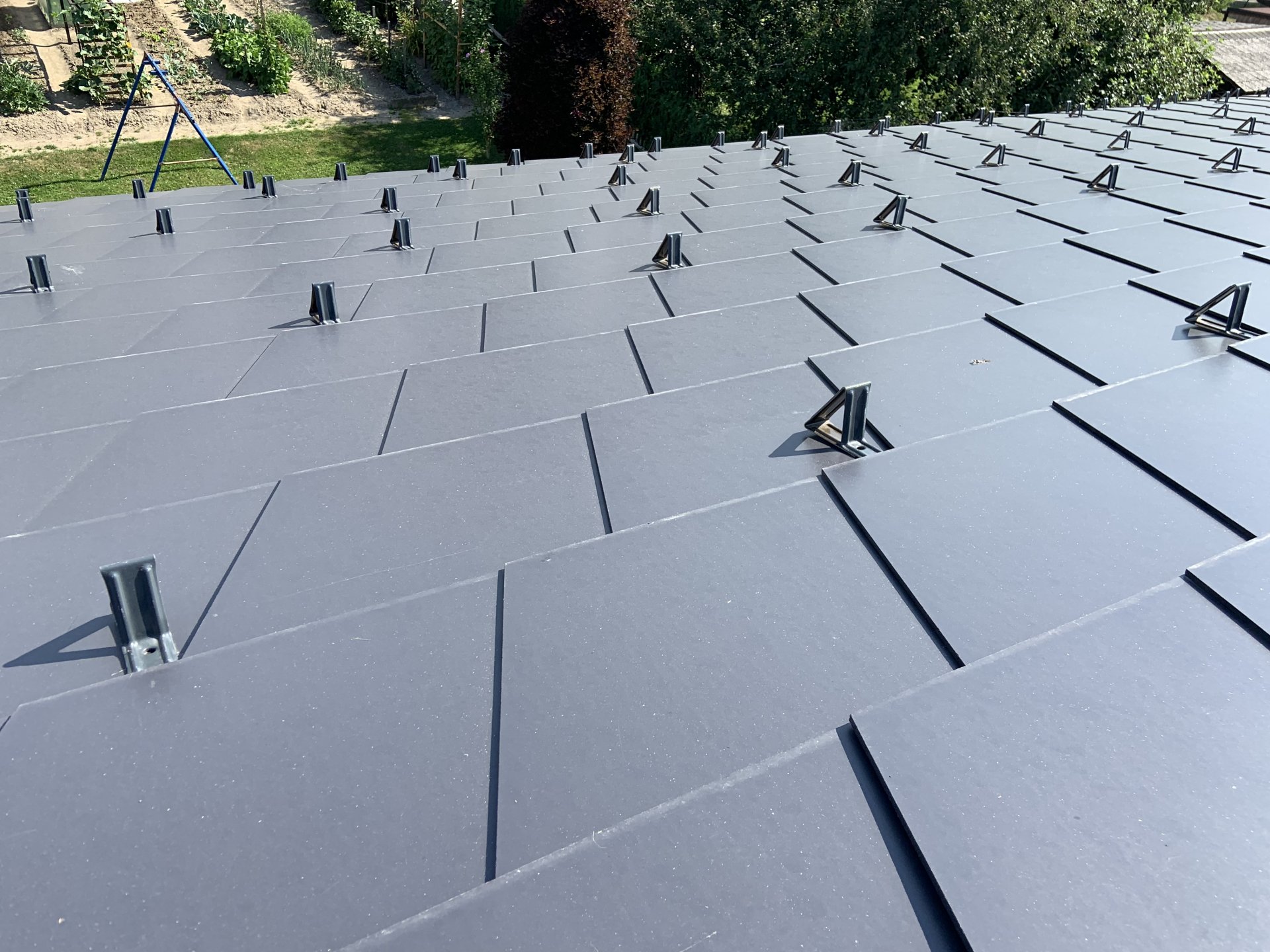

    Hallo liebe Community
    vl könnt ihr mir helfen
    Habe im Zuge einer Sanierung das Dach machen lassen
    Satteldach 25 grad
    Neudeckung Eternit Rhombus 40x44
    Zusätzlich ein Kaltdach
    nun hat der Nachbar gesagt das die Eternit Rhombus falsch gegen die Wetterrichtung ausgerichtet wurde
    Die Rhombus überlappen 10cm
    Finde leider nichts im Internet
    Habe Eternit selber auch angeschrieben und dieser meinte das es so auch regensicher sein
    Weiters wird zugleich auf der Südseite eine komplette PV montiert
    Lt Dachdecker selber kann hier auch nichts sein?
    Wie ist eure Meinung

    Wie sollen wir das beurteilen? Wie ist das Dach ausgerichtet ? Ist das Foto die Südseite?

    Sorry -das auf dem Bild zu sehen ist die Nordseite vom Dach
    Die Wetterseite ist Südwest ausgerichtet
    Dh es ist nicht gegen sondern mit der Hauptwetterrichtung gedeckt worden

    Doch @DD A kennt sich da aus ...ich sehe jetzt auch erstmal keine Zwangsdeckung bei Rhombus ...
  6. #6 DD A, 04.08.2022
    DD A
    DD A
    17.10.2019
    683
    469
    Dachdecker
    Also grundsätzlich kenne ich mich direkt mit Rhombusdeckung nicht so aus, aber
    1. 30 Grad Regeldachneigung bei Unterschreitung bis 4 grad Naht und Perforationsgesicherte Unterspannbahn
    Bei mehr als 4 grad Unterschreitung schreibt Eternit in der Verlegeanleitung und die Fachregeln des Dachdeckerhandwerk ein Wasserdichtes Unterdach vor bei Verlegung auf Lattung.
    2.Ich habe noch kein Dach erlebt, das aufgrund Wetterrichtung undicht war, dennoch ist man angehalten immer gegen die Wetterrichtung wenn möglich zu decken Empfehlung insbesondere bei flacher Dachneigung. Bei Fassaden sehe ich das eher zweitrangig ( Beispiel Muster in Schieferfassaden /wechselnde Deckrichtung)
    Ich sehe hier aber mehr die flache Dachneigung in Kombination mit mit der Wetterrichtung gedeckt als anfällig.

    Danke für die Information
    Ich werde das ganze einen Sachverständigen anschauen lassen
    Ein regensicheres Unterdach haben wir ja -hier wird 25grad Neigung vorgeschrieben was wir auch haben
