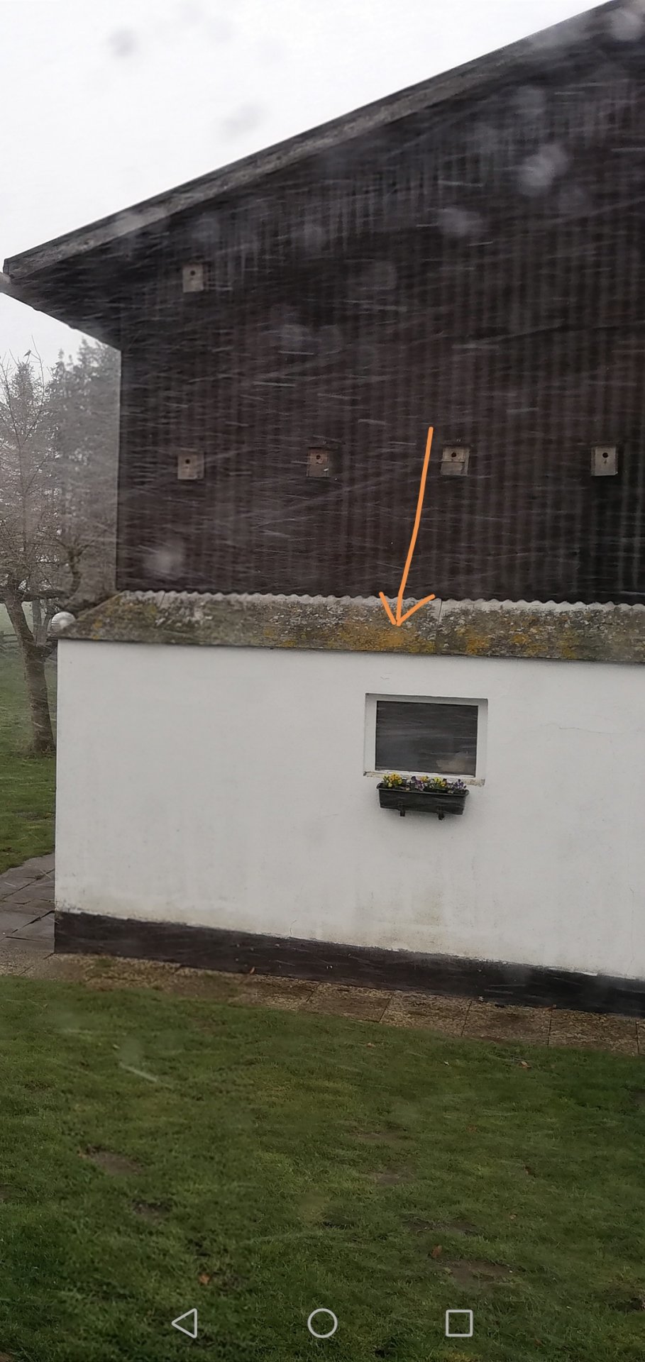

    ich würde gern die Platten (siehe Bild) ersetzen, bin aber sehr unsicher womit. Es sollte möglichst
    kostengünstig sein . Jetzt sind es 1cm Eternitplatten ca. 150cm x 60 cm. Was könnte man heute statt dessen nehmen ?
    Es gibt diese Trepas Platten etc. , aber das wäre schon sehr teuer . Ich wäre für Tipps und Ratschläge
    für eine kostengünstige Lösung sehr dankbar .
    Beste Grüße

    Die Eternitplatten gibt es noch neu (Asbestfrei)

    Sind die undicht?

    Hallo, der Schlitz zwischen den Platten lässt Wasser durch , und das abzudichten finde ich nicht so gut. Auf dem Bild sieht es nicht so schlimm aus,
    aber die Platten gehen auch noch links um die Ecke herum, da ist es deutlich schlimmer.
    Ich habe mal nach neuen geschaut, aber die sind ja gar nicht so leicht zu bekommen.
    Ich habe vor, innen im Schuppen einen Raum für die Kinder zu schaffen ,z.B. zum spielen.
    Ist es besser die Eternitplatten zu ersetzen oder ist es eher unbedenklich sie dort zu belassen ?
    Ich denke mal die sind so aus den 70er Jahren ,da war es noch ein Kuhstall.
    Von innen sind die Platten sichtbar.

    Wo bekommt man diese?
  6. #6 simon84, 10.07.2021
    23.484
    7.027
    Bei jedem Baustoffhändler
    Eternit / Creaton wellplatte Profil 5
