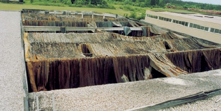

    wir haben in der vergangenheit zwar keine ertüchtigungen vorgenommen, aber trockenbauwände an trapezblechdächer angeschlossen. die faustregel ist natürlich, dass ein bauteil mit brandschutzfunktion nur an ein bauteil mit mindestens gleicher brandschutzqualität angeschlossen werden darf. die "sonderlösungen" mit den 1.25 streifen beidseitig sind letzten endes meist auch nur "krücken" zwecks kostenersparnis. das ist im brandfall am ehesten noch ein rauchschutz, mehr nicht. hinterher sieht es dann auch aus wie auf dem bild. das risiko muss aber entsprechend formuliert werden.
