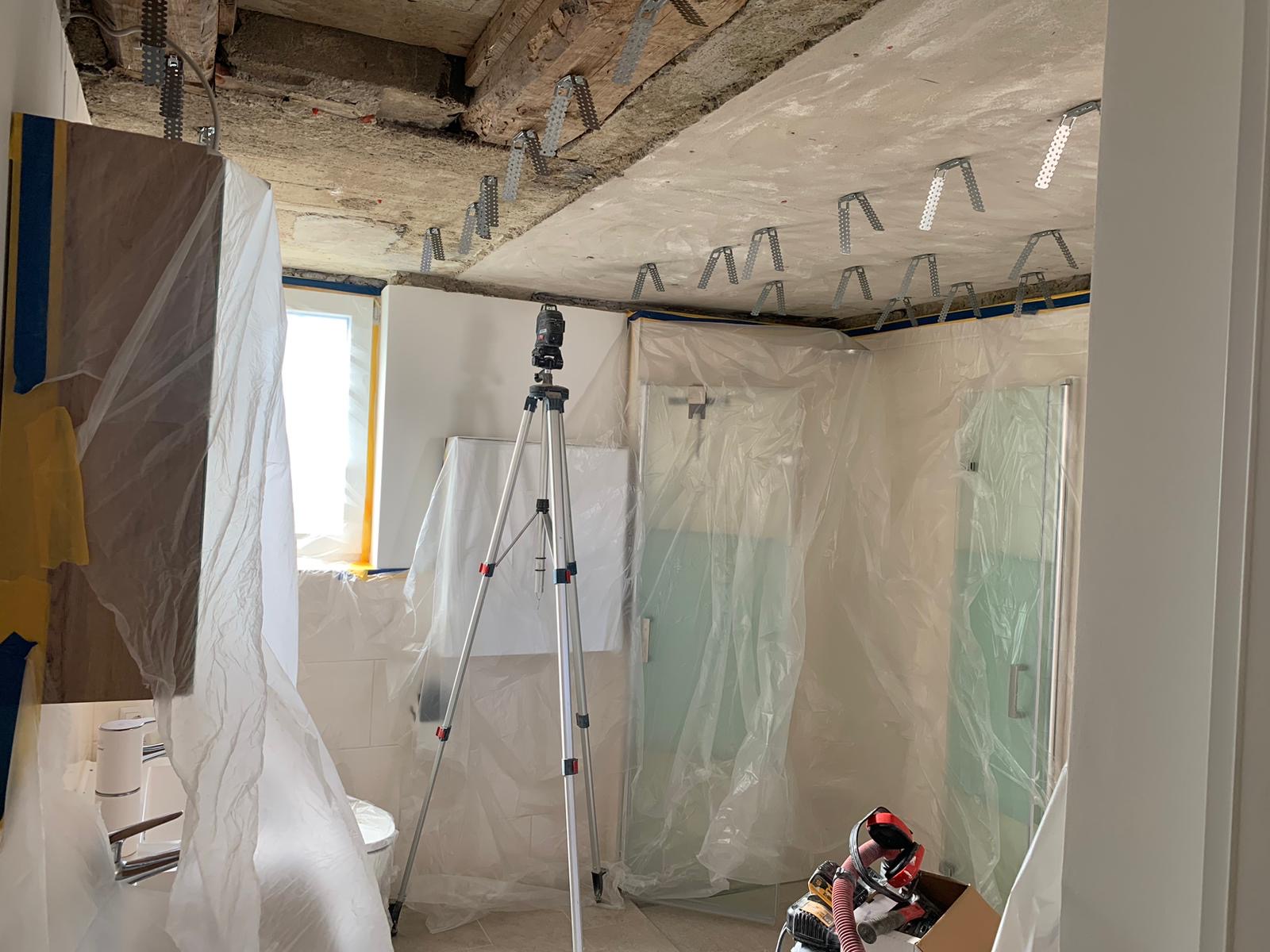

    ich stehe gerade vor einem Rätsel.
    Hintergrund:

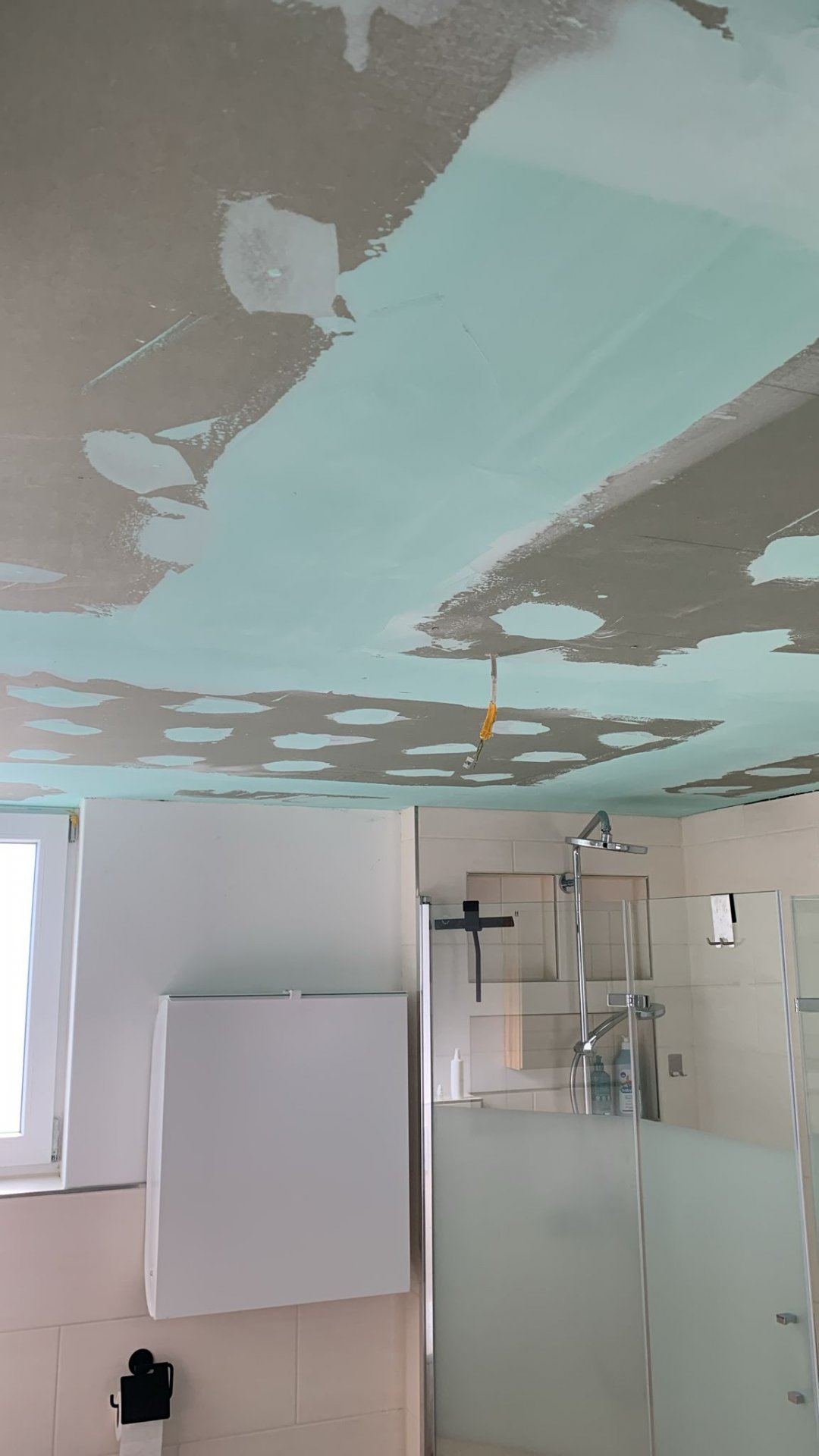

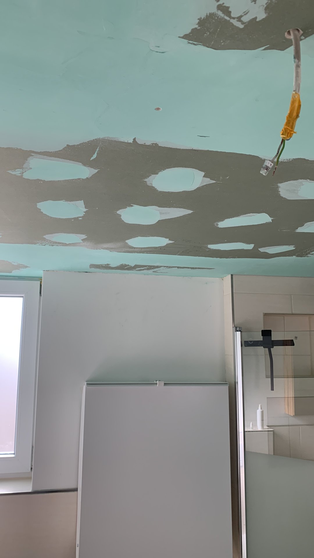

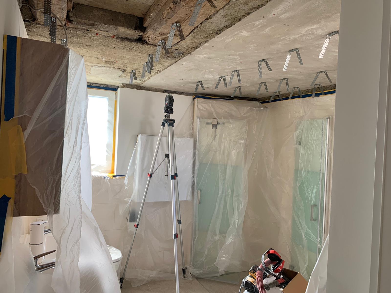

    Ich habe einen Altbau saniert und dabei musste auch die Baddecke mit Fermacell abgehängt werden, da das Bad seinerzeit angebaut wurde und die Betondecke ziemlich ungerade war.
    Die Verputzer (Fachfirma für Sanierung) haben bei ihrer Arbeit im Zimmer darüber die Heizungsrohre verletzt und einen Wasserschaden in eben dieser Decke verursacht.
    Der Schaden wird auch durch die Firma behoben.

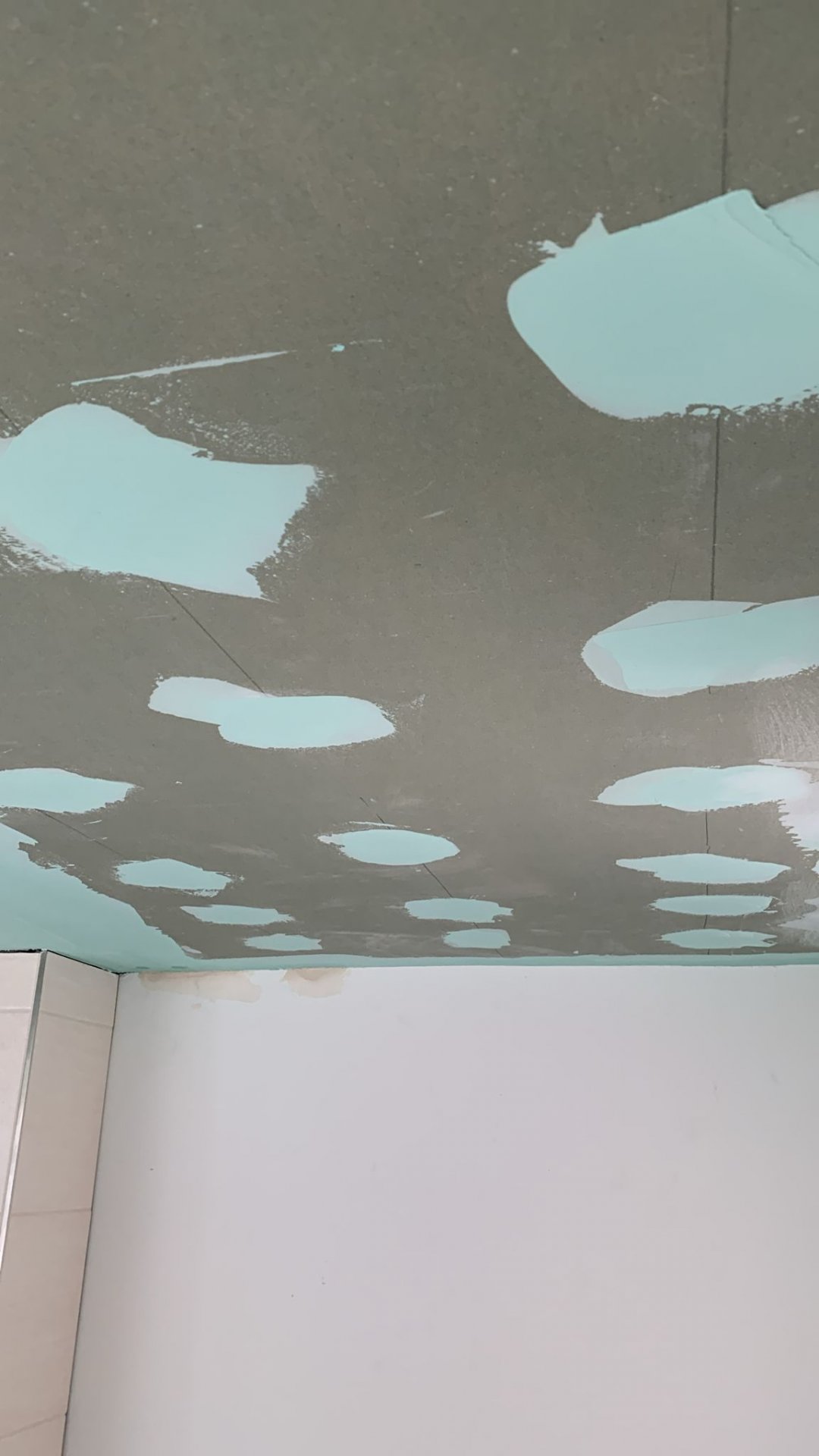

    Jetzt geht es darum, dass die Firma nun Gipskarton (grau) statt Fermacell verbaut.
    Zudem wurde keine Dampfsperrfolie verbaut.
    Ist das nicht absoluter Murks?

    Ja die haben kein Recht, das jetzt minderwertiger zu machen.
  3. Alex88
    6.740
    3.682

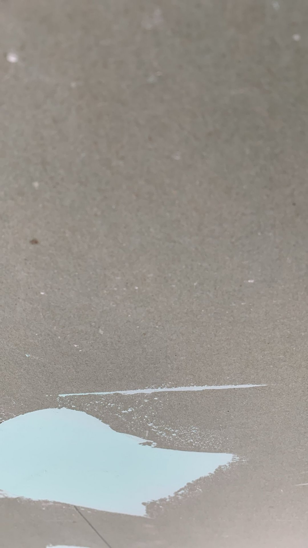

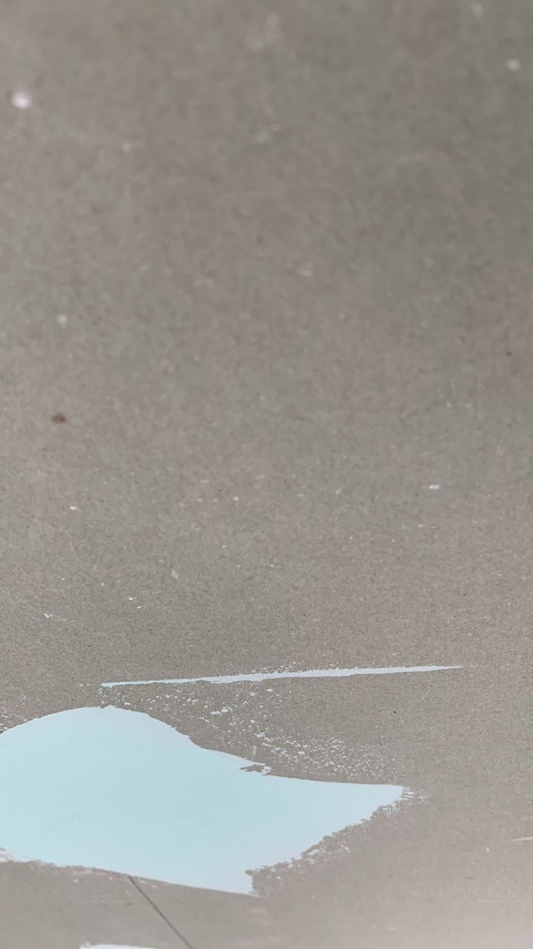

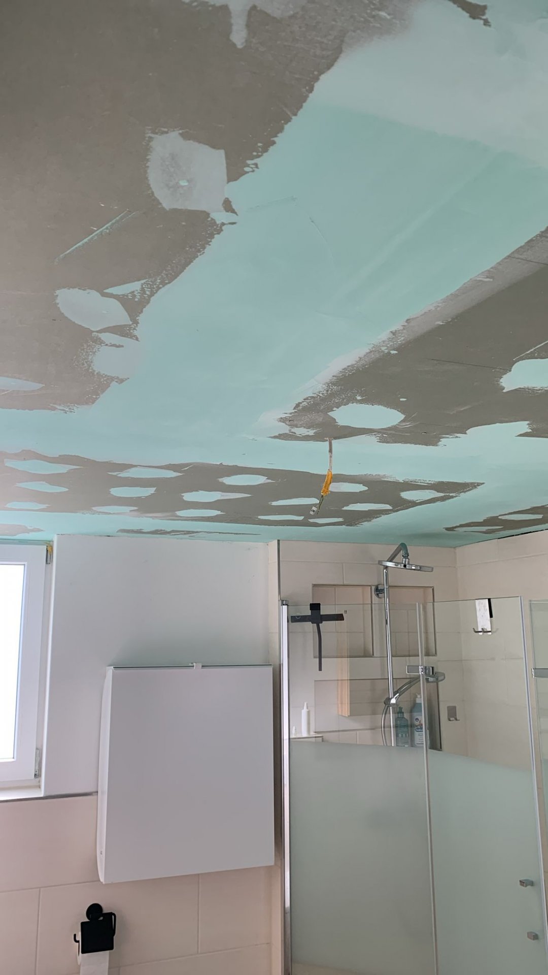

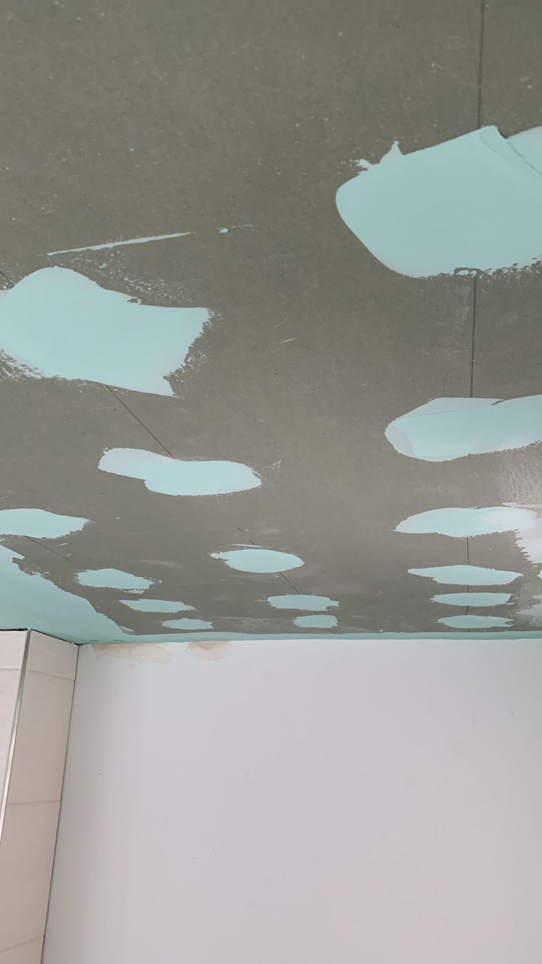

    Die Platten sind m.A. dunkelgrün (Knauf) also lmprägniert,
    Ist für ein Badzwar ok, aber wenn vorher Ferma verbaut war, müssen die auch wieder genommen werden, Rückbau und alles neu,
    aber warum eine Dampfbremse bei Betondecke?

    Ich wollte ebenfalls wieder Fermacell, bin dann aber dummerweise eingeknickt, da mir die Firma das so verkauft hat, dass Fermacell keinerlei Vorteile bringen würde.
    Fakt ist also, dass ich es nicht verboten habe.
    Bist du dir sicher, dass die grün sind? Für mich sind die Platten grau.
    Die Dampfbremse wurde eingebaut, weil nur ca die Hälfte der Baddecke betoniert ist. Die andere Hälfte ist eine Holzbalkendecke.
  5. Alex88
    6.740
    3.682
    ja, das ist so ein komisches Grau / Grün, abhängig in welchem Werk die hergestellt wurden
    Dann ist doch alles klar
    Da darüber ein bewohnter / beheizter Raum ist, ist die DB nicht zwingend erforderlich
