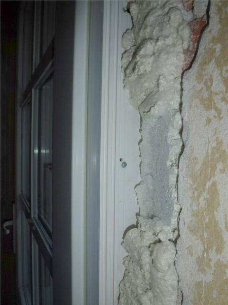

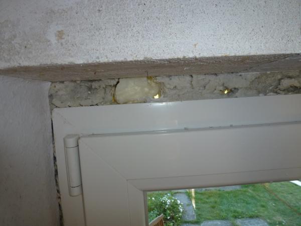

    Habe neue Kunststoffenster und -Türen in meinen Altbau einbauen lassen.Mir wurde fachgerechte Montage, kraftschlüssiger Wandanschluss mit spannungsfreien Schrauben, Quellband, PU-Schaum, Verleistung von innen und außen, Versiegelung von innen und außen zugesichert. Arbeitsgrundlage VOB.
    Ich habe den Eindruck, daß der Fensterbauer sich bei 2 Fenstern vermessen hat, da der obere Abstand zwischen Fenster und Mauerwerk ca. 4-5 cm groß ist. Nur ausgeschäumt, noch nicht verleistet, Quellband ist nicht zu sehen, bzw.nur im unteren Bereich des Fensters. Auch seitlich gibt es eine Fuge von 0,5 - 1cm aus der PU Schaum nach innen und außen quillt. Ich habe eine Mängelliste geschrieben (es gibt leider noch mehr), der Fensterbauer sagte mir, daß im Altbau kein umlaufendes Quellband nötig sei und der der Maurer die Fugen verputzen müsse. Da hab ich aber so meine Zweifel!
    Fragen: gibt es eine Möglichkeit die großen Lücken nachträglich fachgerecht zu verschließen, so daß keine Wärmebrücken entstehen?
    Und die schmalen seitlichen Fugen mit Leiste und Silikon schließen? Oder müssen die Fenster raus und neu vermessen werden?
    Dann gibt es da noch die Haustür, sie wurde an die Stelle der alten Tür gesetzt, ist aber viel tiefer und ragt nun in den Innenraum, so daß die fachgerechte Anschraubung an die Wand nicht möglich war.Die Schrauben wären in der Luft gelandet. Einige Schrauben wurden durch die Schlösser von schräg nach schief diagonal durch den Türrahmen ins Mauerwerk gebracht, alles schön dick ausgeschäumt, den Rest soll der Maurer erledigen und innen Dämmplatten anbringen.
    Ich häng mal Fotos an, ist das Murks oder nicht?

    Pfusch
    Hallo worksong,
    die vereinbarte Montageart
    "kraftschlüssiger Wandanschluss mit spannungsfreien Schrauben, Quellband, PU-Schaum, Verleistung von innen und außen, Versiegelung von innen und außen"
    ist eine allgemeine oberflächliche Beschreibung und so nicht fachgerecht. Zumindest müssen die Fenster wieder ausgebaut und dann noch einmel fachgerecht montiert werden.
    Nutzen Sie mal die Suchfunktion und geben Sie dort "Fenstermontage ein, dann finden Sie in diesem Forum eine Menge Informationen über eine fachgerechte Montage.
    Reklamieren Sie schriftlich und unterschreiben Sie keine Abnahme.

    Hier gehts doch schon los.
    Quellband (vorkomprimiertes Schaumband) für/gegen was? Aussen als Schlagregendichtung oder als Mehrschichtenband (z.B. Ilmod Duo-/Trioplex)???
    Die zusätzliche Angabe "Schaum" deutet eher auf aussen als Schlagregensicherung hin - aber eben: deutet hin!
    Dann hätten Sie kein Anrecht auf Schaumband in der Fuge!
    Ob alt- oder Neubau, was nötig ist, ist ein fachgerechter Einbau! Ist dieser auf Grund der baulichen Gegebenheiten nicht machbar, hat der Unternehmer Bedenken anzumelden.
    Bauschaum und Schaumband sind keine geeigneten Putzuntergründe!!
    Wenn Sie schriftlich den von Ihnen beschriebenen Aufbau vereinbart haben, kann der Fb nichts auf andere Gewerke abwälzen - nmM.

    Und das mit der Türe hört sich vollends abenteuerlich an.
    Der Einbauer soll Dir nachweisen, daß der Einbau regelgerecht erfolgte.
    "Bassd scho" ist hierfür unzureichend...
