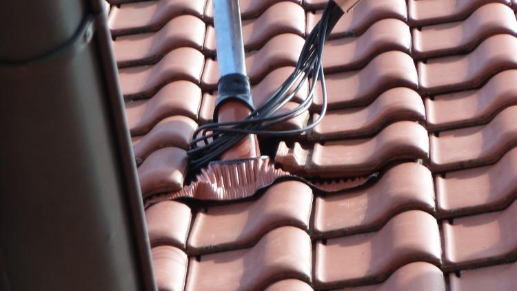

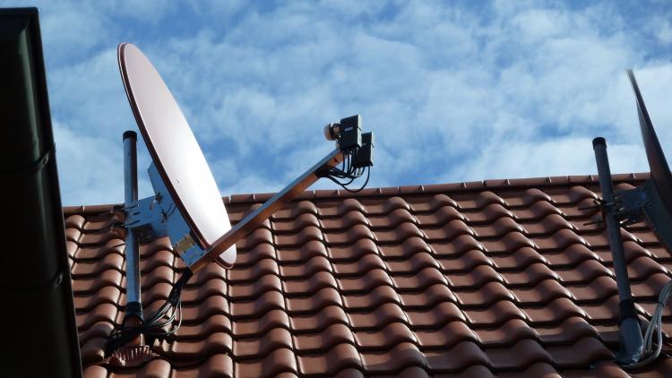

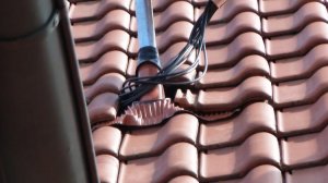

    Nach dem ein "Elektriker" aus "irgendwo in Bayern" nach 4-fache Absage, endlich ein Termin zu SAT-Montage genant hat, war ich außer Freude.
    Es sollte eine Gibertini SE sein, mit Aufsparrhalterung, 2xQuattro, Inverto USS200 Unicable, natürlich POT+ Überspannungschutz &&&
    Habe mich entschlossen ihm etwas zu helfen und an besagten Tag den Dach von nötigen Ziegel frei gemacht, wie groß war mein Wut+Enttäuschung als besagter Typ mir eine billigste Gibertini gebracht hat mit dem Wörter, dass wenn mir nicht passt, soll micr einen anderen Handwerker suchen :mad:
    Es hat angefangen zu regnen, Pavatex war schnell nass und mein Puls stieg & stieg, daher habe Stilschweigend es zugestimmt, sah ich aber dabei als hätte Jemand mein Hund enthauptet. Als der Man weg war, habe noch mal richtig das ganze kontrolliert und den Typ angerufen mit dem Aunsage, dass jetzt steige allein hoch, baue ich alles wieder ab, bringe ihm das Heim und zahle kein Penny:bef1009: Der hat stillschweigend zugestimmt...
    Jetzt bitte die Fotos betrachten und dabei war folgendes unterirdisch ausgeführt:
    Die Aluplatte ums Mast, sehr schlecht ausgeführt, da nicht wasserdicht außerdem willkommen für alle Fiche.
    Die Koaxverlegung Lieblos.
    Dann bei abdecken der Schreck...:bef1014:

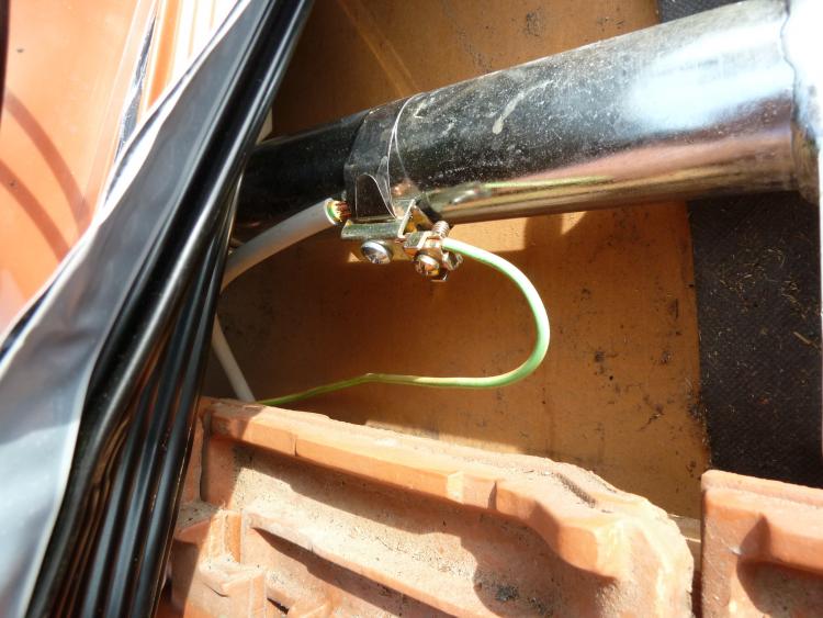

    Die Schelle für Cu Drähte total locker, der Cu16mm² war nur leicht angesteckt, hinzu nicht aus einen Ader, sondern aus 7, daher nicht
    Normen entsprechend,

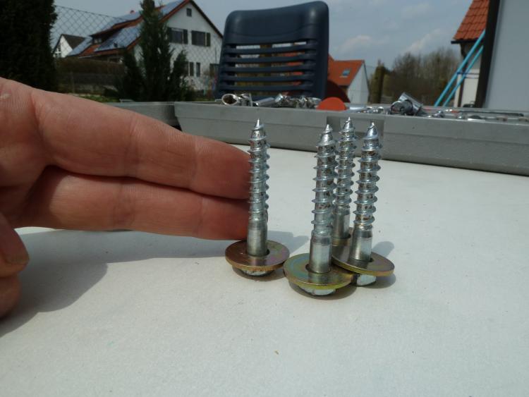

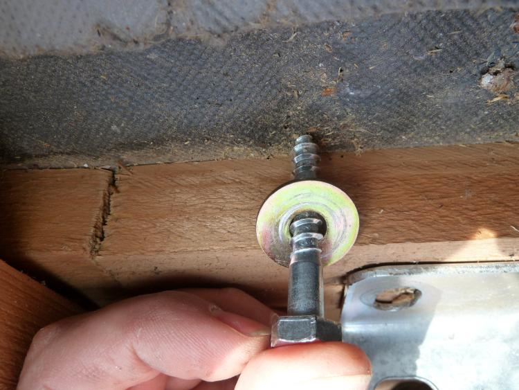

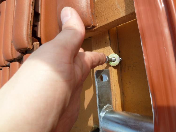

    Die Befestigungschrauben...50mm !!!:bef1011: Wie sollen die bitte durch Konterlatte, Pavatex, noch die Unterlegscheibe+Maststärke
    und dann in den Sparren...:bef1004: Bin ein Grieche und somit sollte keine Ahnung haben, könnte mich Jemand klären :bef1006:
    Der Greco, der noch sein Glauben an deutsche Gründlichkeit nicht aufgegeben hat, viel Spaß bei Bilderbetrachtung:smilie_trink_191:

    Der Handwerker ist echt übelst... eine totale Unverschämtheit!

    Warum müssen es überhaupt zwei Sat-Schüsseln sein?

    Das ist eine DHH und das ist Nachbarn Schüssel ;) Nebenbei, von den gleichen Monteur ausgeführt, so bin ich Empfehlung nachgegangen...

    Jetzt zu den "bitte um Hilfe Fragen"...
    wie kann ich die Mastaufnahme lösen ohne auf die überteuerte Tonpfanne mit Mastdurchführung greifen zu müssen ?
    Warum passt die Alluplatte auf dem Bild nicht richtig Den Anhang 35547 betrachten
    Sieht als wurde die Neigung von Kragen für Mastaufnahme nicht mit dem Dachneigung passend :-( Oder ist die Aluplatte um 180° verdreht ?
    Ist vielleicht eine Bleiplatte bessere Lösung, auch wenn hässlich ?

    Wer es vernünftig haben möchte der muß einfach im System bleiben. Diese Universalteile wurden doch nur rausgebracht um den Elektrikern die Montage von Sat Haltern zu ermöglichen, sind aber eigentlich Müll. Ein Vernünftiger Halter der oberhalb der Dachdämmung montiert wird und ein passender Formstein sind hier die einzig wahre Lösung.
    Wer es billig haben möchte muß auch damit leben, das es eben ganau so auch aussieht....

    Je nach Dachpfanne und Einkausbedingung liegt so ein Formstein zwischen 70 und 280€.
    Am besten einfach mal Ihren Dachdecker fragen oder bei einem Baustoffhändler mit Dachartikeln

    dein Beispiel muss der Volltreffer sein, es ist auch Tonziegel, aber...140€ :bef1011: Sorry, bei besten Willen, da steige ich aus...
    Da meine Antenne sich an unauffällige Seite und dazu zwischen zwei Gauben befindet, so werde ich vermutlich nach eine Blei Formplatte greifen.Die Tonplatte konnte auch ein Riss bekommen, bei Anpassungen oder bei Mastbewegungen.
    Wie wird die Stelle abgedichtet, wo die 8 Koax von LNB ins DG durch Pavatex vordringen ? Ich habe den Rohr verlängert so, dass der bis zu Konterlatten ragt.
    Einfach PU Schaum bzw.Brunnenschaum zwischen Rohr und Pavatex ? Oder irgend Dichtband ?

    Naja, eine vernünftige Bleipfanne mit einer vernünftigen Unterstützung hält ewig... Wenn man die direkt streichen tut hat man Ruhe, da bricht auch nix kaputt wie bei den Formsteinen. Alternativ gibts oft von Klöber Plastik-Formstein, sehen hübscher aus, halten aber auch nicht wirklich VIEL länger als eine vernünftige Bleipfanne...
