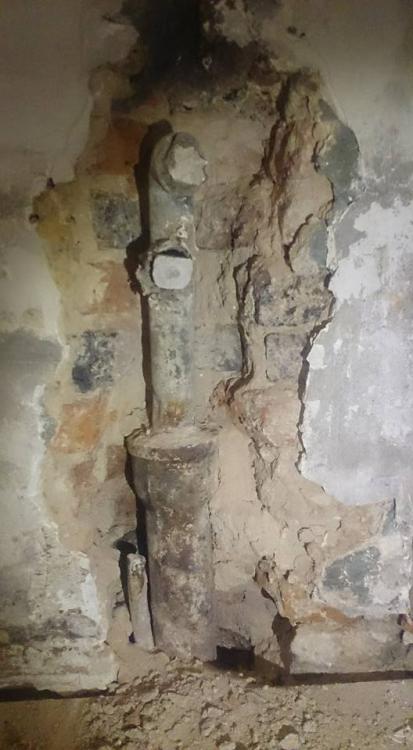

    Beim Bad Sanierung im 1.OG habe ich ein altes Gusseisenrohr in die Wand entdeckt. Es endet in ein Blei Anschluss, der sehr schlecht von fruehere Hausbesitzer zu gemacht worden, und druebergeputzt ist. Ich habe das ganze freigelegt um zu sehen wo die Muffe ist, und ob ich es besser schliessen kann. Ich brauch dieses Rohr in dieses Zimmer nicht, aber die Kueche ist unten drunter, und alle Abfluesse aus der Kueche geht in dieses Rohr rein, sodass ich leider dass Rohr nicht einfach ignorieren kann. Ich moechte es fachgerecht schliessen. Hat Jemand eine Meinung?
    vielen Dank!

    Du kannst den oberen Teil vermutlich rausschlagen und dann das größere Rohr sauber verschließen . Ob es dafür korrekte Verschlüsse gibt weiß ich nicht , vermutlich könntest du was mit passenden Durchmesser finden . ich habe einen abgebrochenen Flaschenhals von einem Bierchen umgekehrt reingesteckt und mit racofix zuzementiert .
    Ist zumindest bei mir luftdicht also kommen auch keine Gerüche oder so hoch

    du kanst das Bleirohr rausmeißeln und dann die Muffe schön frei machen. Dabei aufpassen das nichts in Rohr fällt, sonst droht Verstopfungsgefahr. Dann im Baumarkt einen HT Enddeckel kaufen und eine HT Dichtung. Das dann in die Muffe und dann Racofix drauf.
    Oder, unterhalb der Muffe mit der Flex abschneiden das du ein "glattes" Rohr hast, dann einen CV Verbinder und einen SML Enddeckel drauf.

    alles raus. Komplett neu. ggf. auch alle Abflüsse, die in der Erde in den städtischen Kanal gehen. Und Ruhe ist.
    Die Preisfrage ist? wie lange hält das(noch) und wann kommt die Stadt auf die Idee einer flächendeckenden Dichtigkeitsprüfung?
    und will man dann wieder dabei gehen? Soll ja Sanierung heißen und nicht Frikkeln
