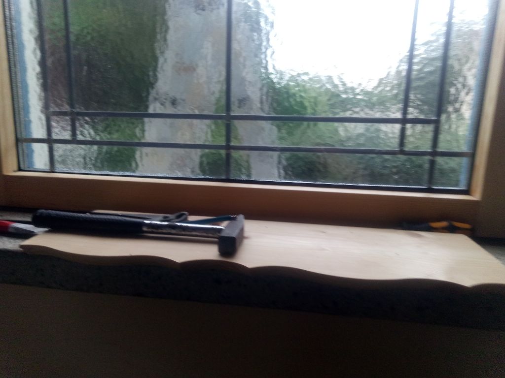

    Ich habe heute selber mal eine Frage:
    Im Altbau wird ein Fenster saniert. Eingebaut wird ein Holzfenster als Festelement mit Zweischeiben-Ornamentglas. Der Tischler hat heute den Rahmen eingebaut, folgendes ist aufgefallen:
    - Glasleiste sitzt außen
    - Rahmenprofil mit Klebekante ist nach Einbau sowohl innen als auch außen sichtbar (zwischen 5mm und 1cm)
    Es ist keine bestimmte Norm zum Einbau beauftragt worden, also nur einmal Fenster in neu.
    Ist das fachgerecht, also aus technischer Sicht? Das das optisch kagge ist, versteht sich von selbst. Der Tischler schlägt breitere Glasleisten und Rahmenseitig eine aufdoppplung aus viertelstäben vor.
    Glasleiste außen hat der gemacht, weil auf halber Höhe ein Treppenpodest innen in die Laibung ragt und das Fenster nur von außen eingesetzt werden kann. Halte das aber auch nur bedingt für richtig.
    Ich war selber nicht vor Ort, habe nur ein wirklich schlechtes Bild.

    Naja es kann seine Gründe habe warum die Glasleisten nach aus zeigen sollen, ist aber schwer nachzuvollziehen damit es logisch begründet werden kann... technisch ist es auch schlecht weil die Glasleisten keine Tropfkante/Schräge bilden ( stehendes Wasser vermeiden)..
    Fakt ist, ein Einbrecher oder ähnliches kann das Fenster von außen abmontieren in dem er die Glasleisten entfernt...

    Wenn es ein festverglastes Element ist, und mit Rahmendübeln befestigt werden soll, und von innen wegen der Treppe nicht verglast werden kann, dann gehts nur von außen. Auch mit einer Laschenbefesigung wird’s nix, wenn später mal die Scheibe getaucht werden müsste.

    Was sieht denn so schlecht aus. Dass innen keine Glasleisten sind? Ich habe hier Holz Alu Fenster, die auch innen keine Glasleisten haben. Stört mich nicht.
    Das folgende verstehe ich nicht so recht. Was für eine Klebekante?

    Glasleisten außen statt innen habe ich noch nie gesehen, deswegen meine Frage.
    Auf dem Foto sieht man am unteren eine nach rechts ansteigende schwarze Kante am Glas. Das ist der Abstandshalter zwischen beiden Scheiben des Glaspaketes. Der normalerweise vollständig hinter der Glasleiste verschwindet.

    Ach so, Der Abstandhalter ist seitlich sichbar. Die Scheibe ist zu klein für den Rahmen. Und das ist ihm erst beim Einbau aufgefallen (?)
    . Sicher kann man das mit Leisten retten, ist halt die Frage, wie das dann aussieht.

    Das ist die Rahmendichtung wo in den Rahmenfalz ( wo eine Nut dafür gefräst ist ) eingedrückt wird, da wird das Glas darauf gelegt..
    Weru Rahmendichtung Typ VD
    Und den hat es verschoben teilweise nach oben wie hier zu sehen beim Glas einsetzten, den Gummi schmier ich z.b immer mit Spülwasser ein, damit ich später gut mein Glas verklotzen kann, dass Glas verschiebt sich dann besser auf die gewünschte Position..

    @DerSchreiner Ich habe es noch nicht live in Augenschein nehmen können, die Rahmendichtung scheint es der Beschreibung nach jedenfalls nicht zu sein. Ich kann es vermutlich morgen ansehen.
    Ich bin auch der Meinung, Scheibe zu klein oder Rahmenausschnitt zu groß. Aus euren Kommentaren lese ich, das das, sofern die Dichtung richtig sitzt, "nur" ein optischer Mangel ist?
    Der Auftrag selber ist auch eine Katastrophe schlechthin. Das Glas ist separat beim Glaser beauftragt und bezahlt. Maße haben Tischler und Glaser in Eigenregie abgestimmt. Schreibe steht schon seit 7-8 Monaten beim Tischler. Kein Einbau nach RAL oder vergleichbar beauftragt..... Ich bin gespannt, was ich vorfinde, wenn ich das Corpus delikti in Natura sehe.

    Falls es die Scheibe seien sollte das schwarze Problem, so dass man den Randverbund sieht vom Glas, dann gute Nacht, falsch Verklotzt oder falsches Mass vom Glas oder Rahmen

    Frag ihn mal ob er das Fenster über eine DXF Datei an der CNC gelaufen hat... bzw ob er ein Programm hat wie Logikal oder Picos wo die ganze Fenstermasse automatisch ausspuckt.. und man nur die Breite und Höhe vom Rohbau eingeben muss und Fensterart etc...
    Oder ob er ein falsches Falzmass dem Glaser übergeben hat bzw bestellen lassen hat..
    Oder ob er sich in seiner Tischlerei eig auf Fenster spezialisiert hat ?
    Kann auch sein das, dass Glas nicht Winklig ist oder der Rahmen..
    Mann muss Messen und schauen wo der Teufel da versteckt ist..

    Danke @DerSchreiner ich denke nicht dass ich den Tischler noch antreffe, das ist die Baustelle von meinen Eltern und er wollte wohl vorerst heute fertig werden. Das ist jedenfalls ein Einzelkämpfer, der wohl viel im Bereich Denkmalsanierung macht.
    Mir geht's in erster Linie darum, das hier keine aufdoppplung als Lösung aufgeschwatzt wird, obwohl das technisch Murks ist und wie man das allen Beteiligten nachhaltig beibringt. Das Fenster hat oben einen Rundbogen, da ist einmal neu (Rahmen oder Scheibe) gleich ein bisschen teuer. Und die Bauherren sind nicht die konsequentesten.
    Wers am Ende verbockt hat, sollen Tischler und Glaser unter sich ausmachen, die Maße hat alle der Tischler genommen.

    - Der Holzwurm hat wohl erst den Rahmen gebaut und dann die Maße an den Glaser gegeben. Da da was schief gelaufen ist, hat er eingesehen und baut einen neuen Rahmen. Dazu kommt, daß der Glaser wohl beim Randprofil auch nicht ganz sauber gearbeitet hat und sich das aufsummiert. Die Kosten wollen sie angeblich teilen, schaun wir mal.
    - Technisch macht er das wohl von Hand, nix CNC. Mit der Raumenausführung als solche bin ich auch zufrieden.
    - Die Glasleisten außen haben eine Tropfkante und sind auch gut eingepasst. Das kann man so durchgehen lassen.
    Also alles gut.
