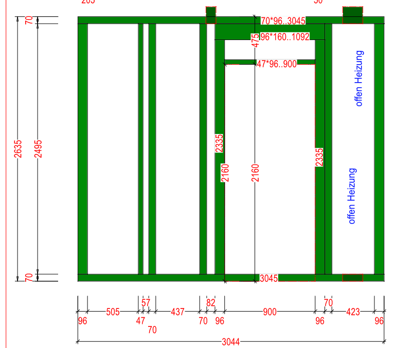

    Hallo zusammen, ich habe ein Fertighaus in Fachständerbauweise. Ich möchte gerne ein Fitnessgerät, genauer gesagt ein Kabelzuggerät, an der Wand befestigen. Gewicht 200 kg, Breite 100 cm, Tiefe 21 cm. Im Gerät werden Gewichte per Kabelzug bis 60 kg bewegt. Lt. Hausbauer hält die Wand das aus, allerdings muss ich das Gerät über mehrere senkrechte Balken per waagerechter Schiene an der Wand befestigen. Welches Material nehme ich am besten für die Profilschiene? Ich müsste das Gerät mit Schrauben befestigen, wie komme ich da "von hinten" dran sobald die Schiene an der Wand befestigt ist?

    Hallo miteinander,
    vielen Dank für Eure Antworten. Wir haben ein Fingerhaus gebaut. So sieht der Wandaufbau aus:
    Wandaufbau im Finger-Haus – Die THERMO+ Gebäudehülle für optimale Dämmung
    Nachfolgend der link zum Gerät, dass ich an der Wand befestigen möchte:
    Taurus Kabelzugstation Design Line Dual kaufen mit 16 Kundenbewertungen - Fitshop
    In der Datei anbei sind die senkrechten Balken der Wand dargestellt. Links von der Tür möchte ich das Gerät befestigen. Hier müsste ich quer die Schienen anbringen.

    die Frage habe ich nicht verstanden. Ich meine, ich will nicht unhöflich sein. Der Kabelzug hat je 2 Aufnahmen für Schrauben um ihn zu befestigen. Diese liegen einen Meter auseinander. Davon gibt es 4 Stück.
    Die Frage ist, welche Schiene soll ich Deiner Meinung nach nutzen? Material, Beschaffenheit, Ausführung.

    Aus den Unterlagen geht nicht hervor wie das Gerät befestigt werden soll
  9. BaUT
    9.528
    6.011
    Tja die Betondübel (38) kannst du für die Wandbefestigung nicht verwenden - soviel ist sicher.
    Wenn du das 90kg-Set nutzen willst, musst du ein Befestigungssystem verbauen, welches insgesamt mindestens 200kg "gegen herausziehen" aufnehmen kann.
    Womit sind denn die Wandflächen beplankt (Spanplatte, OSB, GK, ...???)

    Ich würde eher 2 Holzbalken, zB 8/18 flach zwischen Boden und Decke schrauben und daran dein Gerät befestigen- wenn sich dahinter noch Wandbalken befinden Suchanzeige diesen verschrauben
