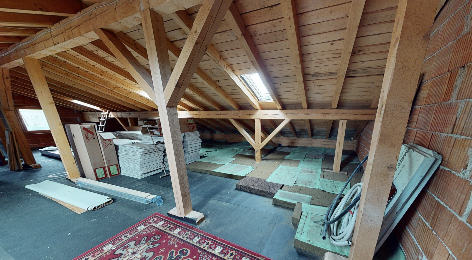

    ich plane den Ausbau meines DG. Der Plan ist die Holzbalken optisch in die Trockenbauwand zu integrieren, also eine Art Fachwerk-Optik. Soweit scheint das kein Problem zu sein, ich bin mir nur bzgl. der Bewegungsfugen zwischen Holzbalken (ca. 35 x 15 cm) und der Trockenbauwand unsicher.
    Lt. meinen Recherchen wird ein gleitender Übergang erst ab einer erwarteten Bewegungsfuge von über 10 mm benötigt. Selbst wenn ein Raum sehr feuchteintensiv genutzt wird (z. B. ohne ausreichende Belüftung in einem Badezimmer), würde die Ausdehnung bei meiner Balkengröße deutlich unter 10 mm bleiben.
    Daraus würde ich schließen, dass ich die Trockenwand ganz normal, also ohne gleitenden Übergang in meine Holzbalkenkonstruktion verbauen kann.
    Freue mich über andere Meinungen, Empfehlungen oder Bestätigung.
    Danke!
