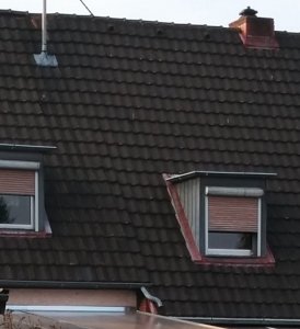

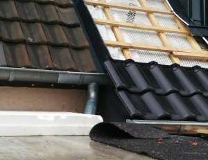

    betreffend die folgenden Fotos: Lässt sich das linke Dach technisch problemlos wieder über das rechte Dach entwässern? D.h. kann man das Fallrohr der linken Dachrinne wieder in die rechte Dachrinne einleiten? (Das rechte Dach wird aktuell etwas erhöht wegen Dämmung. Das linke Dach ist ungedämmt.)
    Es geht mir nur um die technische Machbarkeit. Die Nachbarn sind einverstanden mit dem Plan, den vorherigen Zustand wiederherzustellen.
    Zustand vor der Baumaßnahme:
    Zustand aktuell:
    Vielen Dank,
    Markus

    solange es die Schwerkraft zulässt

    wir verbindest du des? schweisst du des zusammen?

    Zinkblech schweißt man nicht. Man lötet es.
    Mache doch mal ein Bild, von weiter weg.

    Ja das funktioniert ohne Probleme.
