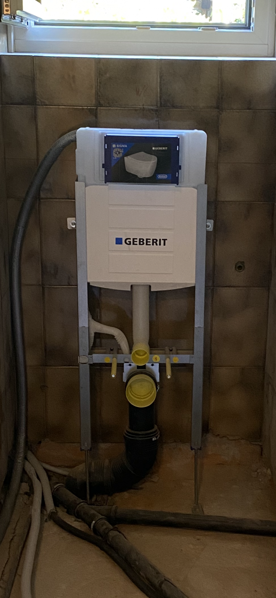

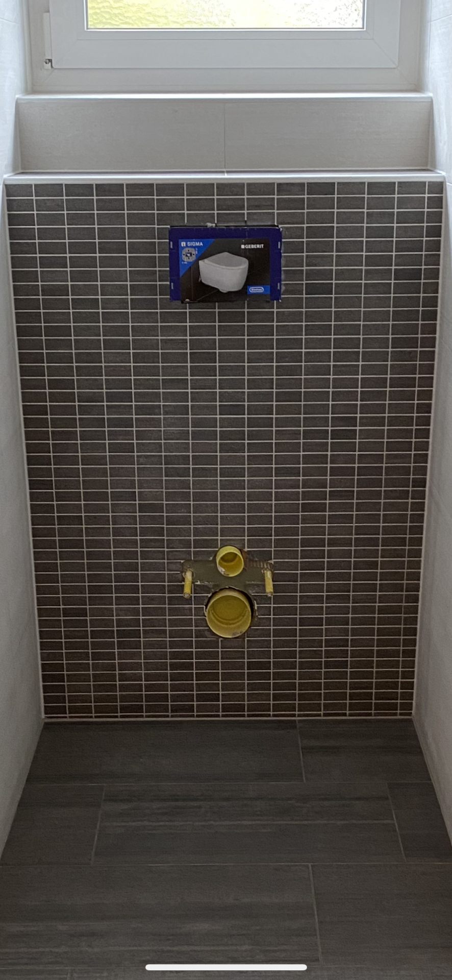

    Hallo Leute.
    Ich bräuchte mal eure Hilfe.
    Mein Installateur hat leider statt einen WC-Trägergestell für Trockenbau eines zum Einmauern verbaut. Aufgefallen ist das natürlich erst als alles fertig war und er das WC montierte.
    Der Fehler liegt klar beim Installateur, welcher das falsche Gestell geliefert und eingebaut hat, obwohl ein Gestell für Trockenbau bestellt wurde. Also trägt er auch die Kosten für die Sanierung.
    Jetzt stellt sich mir nur die Frage wie das ganze am vernünftigsten ausgebesserte werden kann ohne die ganze Trockenbau-Verschachtelung inkl. Fliesen zu zerstören.
    Das Gestell selbst wurde ordnungsgemäß mit Trockenbau Profilen eingefasst, beplankt wurde mit 1,5cm OSB plus 1,25cm GK.
    Mein Gedanke wäre, die Verschachtelung nur minimal zu öfnen und über die ganze Breite bis auf Höhe der Gewindestangen bzw. etwa 10cm darüber vollständig mit Beton/Estrich aufzufüllen, damit der Drück vom WC aufgenommen wird.
    Was haltet Ihr davon??
    Bitte um eure Vorschläge/Ideen.
    Lg Thom

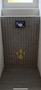

    Und wie äußert sich das Problem?
  5. #5 ThomStro86, 22.08.2022
    ThomStro86
    ThomStro86
    22.08.2022
    Das WC sitzt nicht fest bzw. senkt sich nach unten, da am unteren Druckpunkt des WC keine Querstrebe und auch keine Abmauerung vorhanden ist die den Druck aufnimmt…
    Jetzt verteilt sich alles über die Fläche
  6. Alex88
    6.106
    3.259
    Hab ich mir gedacht, da hilft nur kompletter Rückbau
  7. #7 simon84, 22.08.2022
    22.422
    6.437
    Ja einmal komplett neu, alles andere bringt nix.

  14. #14 ThomStro86, 23.08.2022
    ThomStro86
    ThomStro86
    22.08.2022
    wie gesagt unterscheiden wird der arbeiter und sein chef es bestimmt können, blöß wusste der arbeiter nicht das ein trockenbaugestell bestellt wurde… die schuld hat der chef der Installateurfirma eh auf sich genommen… und die kosten wird er auch tragen…
    die kosten sind mir egal, weil der Installateur diese übernimmt, aber die zeit bis das wc wieder fertig ist ist mir nicht egal…. Komplettabriss bedeutet mosaikfliesen neu bestellen…. 4-5 wochen lieferzeit… das ist was mich stört…
    deswegen auch der beitrag ob das öffnen und einmauern bzw. Einbetonieren auf spülkastenunterkante was bringen würde.
  15. Alex88
    6.106
    3.259
    das wäre eine Bastellösung aber löst dein Problem nicht
    Die Platten müssen absolut plan an dem Trageständer anliegen, da dir sonst die Fliesen irgendwann brechen,
    so exakt wird man die Ausmauerung nicht hinbekommen
