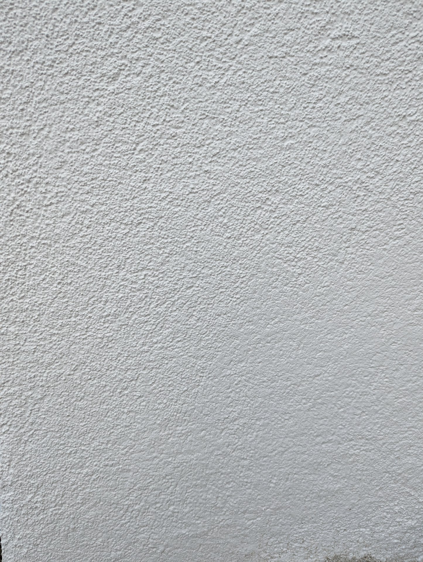

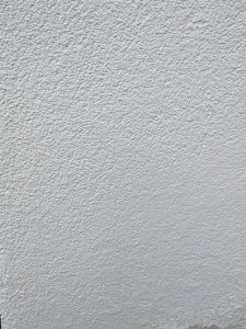

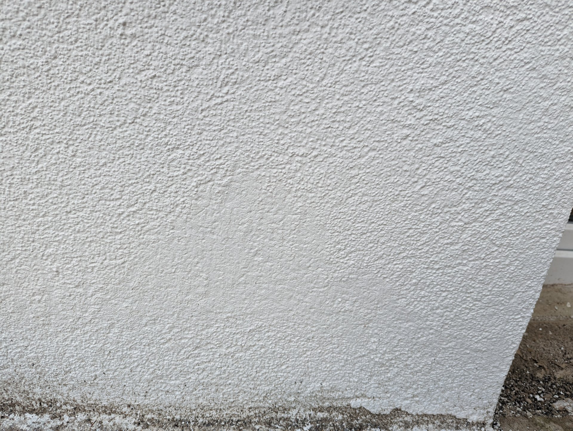

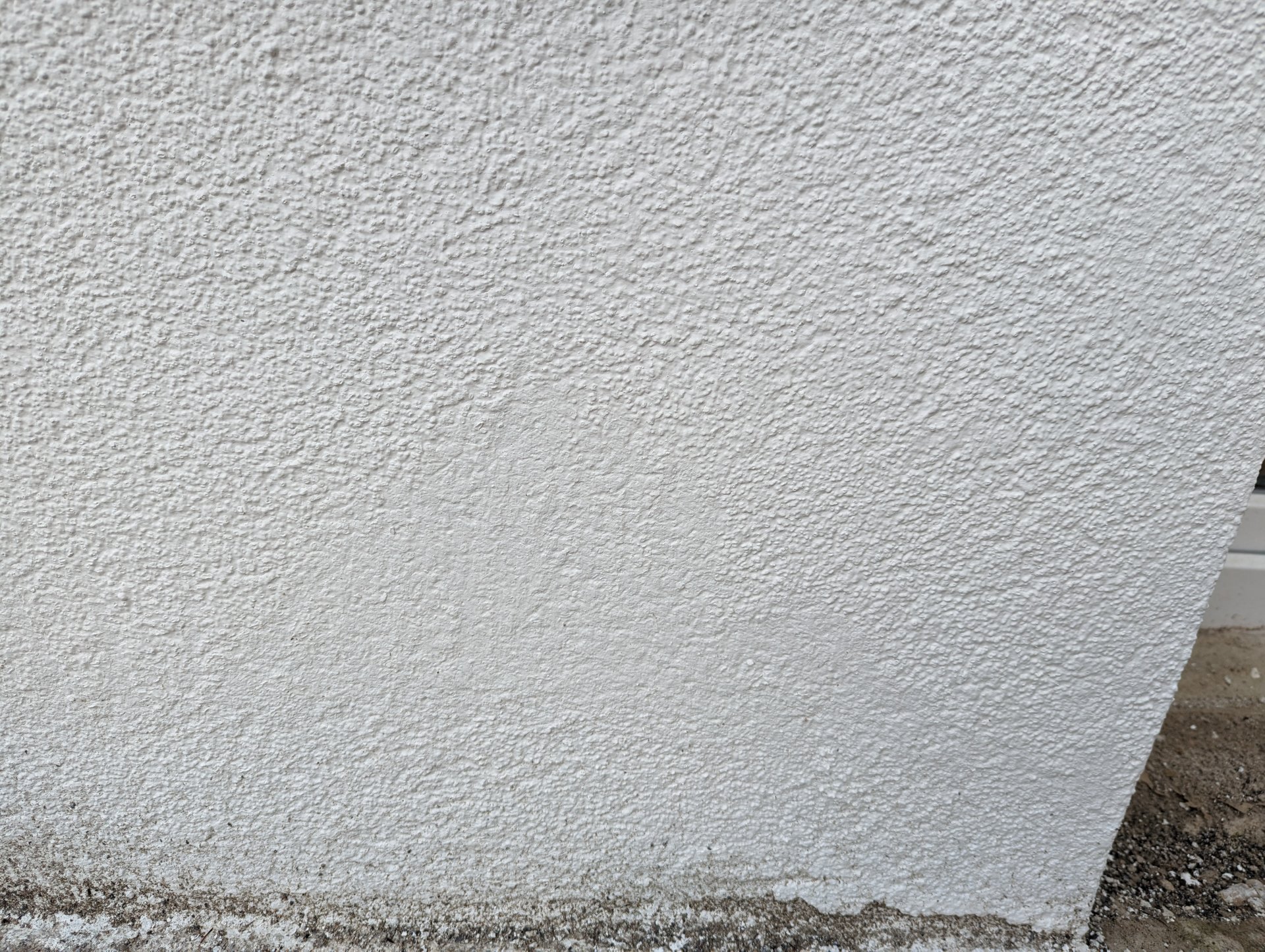

    Der Stukkateur hat neue Dämmung, Putz und Farbe aufgebracht. Letzteres (Putz und Farbe) auch bei schlechtem Wetter. Nach 1-2 Wochen ist die Farbe an vielen Stellen in den unteren 50cm ab Boden abgeblättert. Daraufhin hat er nun nachgebessert. Ergebnis siehe Bilder. Der Putz ist abgekratzt/überkleistert bzw. es gibt keine einheitliche Oberfläche mehr.
    PXL_20240211_135517798.jpg PXL_20240211_135534325.jpg PXL_20240211_135428800.jpg
    Der Stukkateur sieht nun drei Möglichkeiten:
    1) er versucht den Putz noch irgendwie nachzubessern (wie genau, keine Ahnung). Das sieht er selbst kritisch.
    2) er macht einen "Sockel" (also die unteren ca. 50cm) aus Feinputz über den aktuellen Putz.
    3) das gleiche wie 2) aber nicht Feinputz sondern mit dem aktuellen Putz (2-3mm).
    Was denkt Ihr? Ich frage mich wie man beim neuen Putz eine gute Kante hinbekommt so dass der Übergang zwischen z.B. Feinputz und gröberem Putz gut aussieht. Geht das überhaupt?
    Danke und Grüße

    Alles Murks 1,2 und 3 vorab ist hier überall der gleiche Putz / System verwendet wurden d.h. sind Armierungsmörtel Gewebe Deckputz etc im Sockel und Fassade komplett gleich aufgebaut, abgesehen das hier eventuell eine Dichtschlämme im Sockel verwendet wurde ...
    Schreibe doch bitte Aufbau deines Systems incl Material für Sockel und Fassade und Farbe auf .
    Ja das geht , du hast natürlich eine kleine Kante bedingt durch den Materialmehrauftrag , es gibt auch die Möglichkeit Profile einzuarbeiten.
    Zu den Lösungen die alle irgendwie merkwürdig sind ...was soll ein Feinputz im Sockel bzw was versteht der Putzer darunter.
    Vllt trägst du dazu etwas mehr vor - bei Frost Regen ...oder 'Unter und Deckputz ' frisch in frisch .?
    Edit: die Noppenbahn bleibt das so ? :lock

    Genau, soweit ich das weiß ist der Aufbau überall derselbe bis auf die Dichtschlämme im Sockelbereich. Genauen Aufbau und Material muss ich nachfragen - Hersteller ist generell Brillux. Hier steht noch Brillux Mineral-Leichtputz KR K2 3664, Basetec 3540, Leichtmörtel 3532. Farbe ist Silicon-Fassadenfarbe 918.
    Ich hatte ihn am Telefon so verstanden, dass man die unteren 50cm in einem anderen feineren Putz macht (oder eben nochmal im gleichen). Feiner wäre auch besser was Dreckablagerungen angeht laut ihm.
    Ja, da wurde definitiv bei Frost und anschließendem Regen/Schnee die Farbe aufgetragen. Die Arbeitsschritte davor waren auch komprimiert, ob dazwischen jeweils ausreichend Zeit zum trocknen war weiß ich nicht. Musste ja alles schnell gehen weil das Gerüst weg musste. Im Oktober aber bei bestem Wetter und gestelltem Gerüst 2 Wochen praktisch nix passiert.
    Nein :) Da muss noch ein Abschlussprofil ran. Aber solange die Thematik mit dem Putz/Farbe da nicht gelöst ist wollte ich das ignorieren.
    Wenn die vorgeschlagenen Lösungen alle Murks sind, was ist denn eine richtige (und realistische)?

    Ich bin leider nicht der Brillux Experte und kenne nicht alle Produkte von Ihnen.
    Deckputz.
    Armierungs/ Klebemörtel
    Ist eher so eine Zwischenschicht auch zur Gewebeüberdeckung.
    Auf die Farbe ?:e_smiley_brille02:
    Ich sehe hier eigentlich nur 2 Möglichkeiten:
    Einbau eines Profiles , Trennung zwischen einen Sockelbereich und Fassade , den unteren Teil nochmal komplett neu
    oder
    Ausbildung eines Sockels mit organischen Putz mit kleiner Körnung ( Vorteil ist dann eine Mini Kante mit vllt 2 mm )
    In beiden Fällen muss mindestens die Farbe runter , gleichzeitig müssen hier die Schichtdicken überprüft werden , der Feuchte und Nässeschutz ( ich habe jetzt nicht die Zulassung von Brillux etc gesehen ) was deren Systemaufbau vorschreibt , ob hier exempl. ein Schlämmen ausreichend ist etc
    Bei der Farbe mindestens 14 Tage vor Auftrag warten , besser sind 4 Wochen , wie lang war der Zeitraum?
    @Fabian Weber ? @BaUT ?

    Zwischen Verputzen und Streichen waren maximal "Tage". Definitiv keine 2 Wochen (oder eine).

    Zu so einem Aufbau sag ich lieber nix.
    Es gibt ja klare Herstellervorgaben, die kann man alle nachlesen.

    Vom Material passt das soweit , ich sehe da erstmal keine großen Schnitzer - es geht hier um einen konstruktiven architektonischen Vorschlag :hammer:
