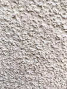

    vor drei Monaten wurde unser Haus (Holzständerbauweise mit Holzfaserplatten gedämmt) verputzt und gestrichen. Laut Bauvertrag ist der Aufbau des Außenputzes wie folgt:
    1. Gewebespachtel
    2. Außenputz 3mm Kratzputz
    3. 1x Egalisationsanstrich in weiß
    Der Putz soll diffusionsoffen sein.
    Jetzt ist es so, dass schon nach drei Monaten die Farbe beim letzten Starkregen abgeblättert ist. (siehe Foto)
    Das es sich um einen Mangel handelt, steht wohl außer Frage. Was ist eurer Meinung nach zu tun, um den Schaden zu beheben? Muss die alte Farbe runter oder kann man die irgendwie binden? Reicht es einfach drüberzustreichen? Wenn die alte Farbe runter muss - wie macht man das?

    Ziemlich einfach:
    Mängelanzeige an die ausführende Firma.
    Die Firma hat das Recht der Nachbesserung und somit unterliegt es ihr - und nur ihr weitere Aktionen einzuleiten.
    Wie sie dies macht - Sache der Firma - nicht Eure.

    Grundsätzlich ist ja definitiv eine Haftungs- / Bindemittelstörung vorhanden.
    Haftungsstörung kann von nicht vollständig ausgehärtetem Putz sein, Bindemittelstörung von falscher Applikation der Farbe (zu nass, zu kalt, zu heiss).
    Deswegen - sorry - muss zuerst die Firma beurteilen.
    Wenn Sie von der Firma fachlich nicht überzeugt sind: Gutachter - IMMER auf Ihre Kosten.
    Bei Gerichts-Entscheidung wird immer ein zusätzlicher - neutraler - Gutachter bestellt.

    Was ist den deiner Meinung nach die richtige Herangehensweise um den Mangel zu beheben? Muss die alte Farbe runter, wenn ja wie? Oder kann man die irgendwie binden und dann drüberstreichen?
  6. #6 Manufact, 08.06.2017
    Manufact
    Manufact
    21.11.2016
    3.813
    1.360
    Bautenschutz
    Ohne Proben genommen zu haben / Haftzugversuche vor Ort gemacht zu haben, kann ich Dir dies leider nicht sagen - sorry - da gibt es keine verlässlichen Ferndiagnosen...
