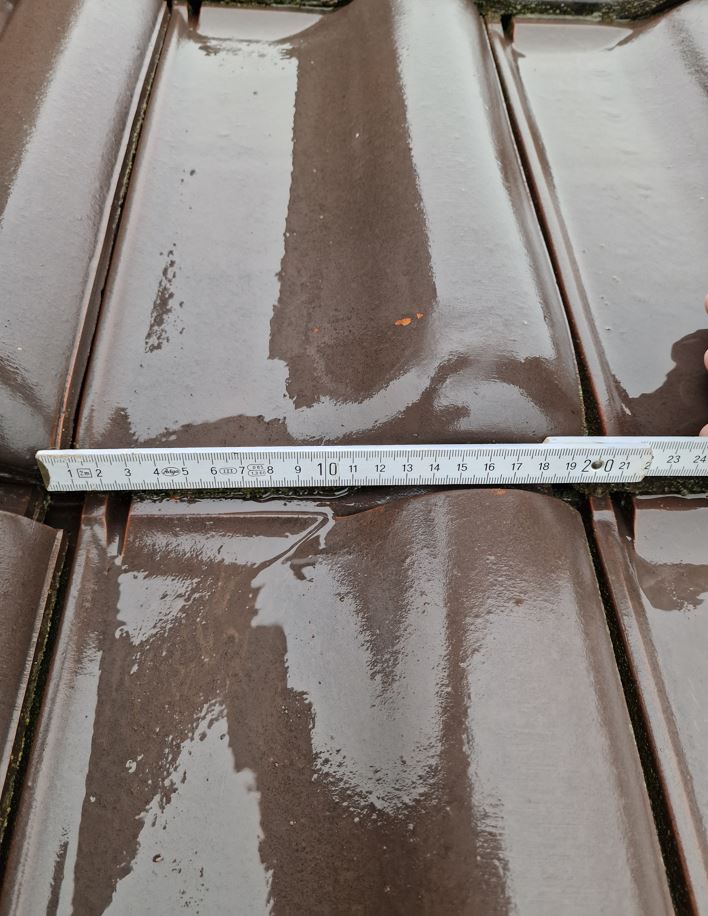

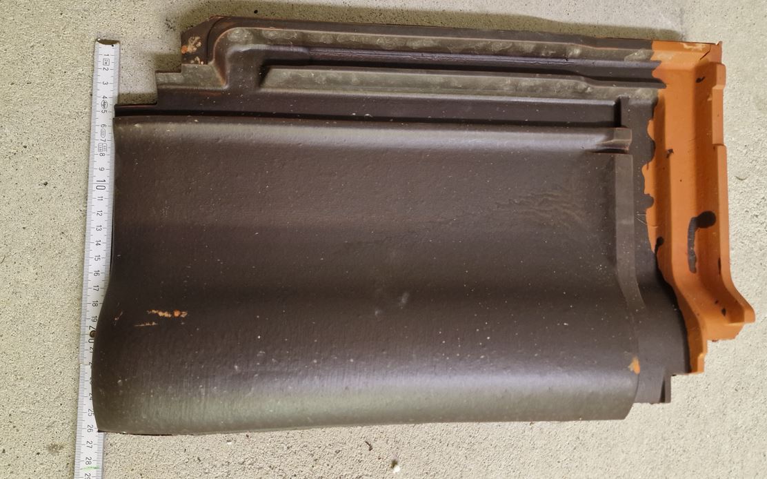

    Hallo zusammen!:winken
    Vielleicht kann uns jemand helfen bzgl Ziegelfarbe:
    Wir brauchen Ersatzdachziegel - sind uns nicht sicher wie die Farbe unserer Ziegel heißt.
    Es sind Ergoldsbacher Ziegel B58, hergestellt im Jahr 10/1985. Laut der damaligen Baubeschreibung in der Farbe "Dunkel".
    Wenn ich auf ebay/Kleinanzeigen nach damaligen Ziegeln suche finde ich die B58 in "Brasil-Braun" und "Anthrazit"... unsere scheinen da farblich irgendwie dazwischen zu liegen.
    Im Anhang sind Fotos unserer Ziegel die zumindest auf meinem Bildschirm genau aussehen wie unsere Original-Farbe.
    Ist es brasil-braun?
    Vielen Dank für einen Tipp!!!
    Viele Grüße
    Julian

    Bereits die Ziegel, hergestellt 11/1985 hätten, herstellungsbedingt, einen leichte Farbabweichung. Darüber hinaus ist die Farbe nach 35 Jahren auf dem Dach verändert.
    Wenn man keinen Flickentepisch haben will, ersetzt man eine größere Fläche durch neue Ziegel und stapelt die abgenommen Ziegel zum Austausch.
    Nach 35 Jahren sollten die Ziegel übrigens noch nicht reparaturanfällig sein. Ich kenne ein Dach mit 100 Jahre alten Tonziegeln ohne defekte Ziegel. Allerdings hatte man damals eine größere Dachneigung.

    Sieht für mich etwas nach Braun aus , bei anderen Herstellern auch gerne altfarben genannt .
    Aber ansonsten wie Petra schreibt , Farbunterschiede werden eh da sein

    sind das unterschiedliche ziegel auf den bildern ? der obere sieht aus wie engobiert, der untere wie glasiert....
