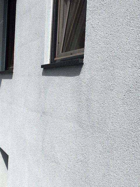

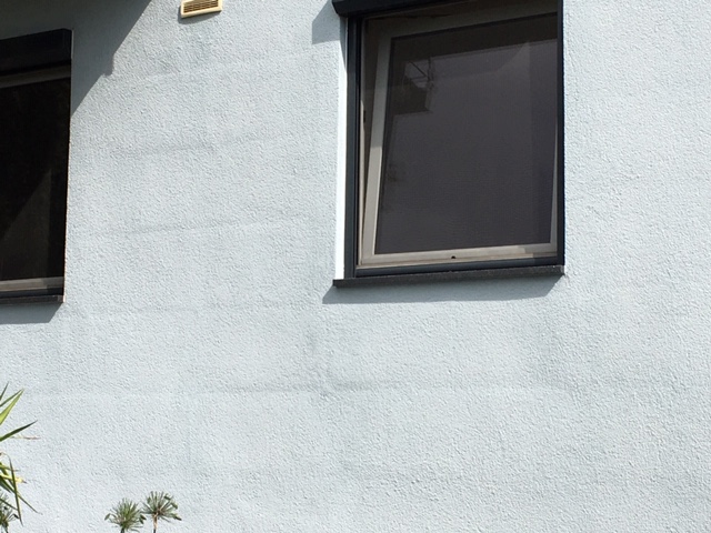

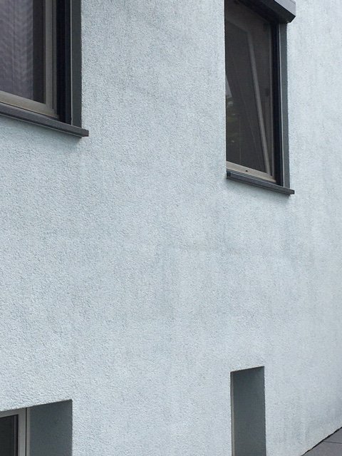

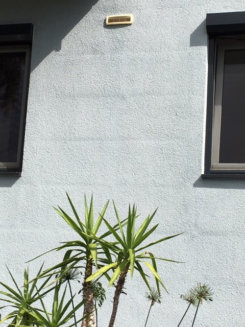

    Guten Tag Zusammen, ich denke zu diesn Bildern brauche ich nichts mehr sagen. Wir wissen nicht genau wie wir vorgehen sollen. Ansicht wurde bereits von dem Baustofflieferante und dem Gipser genommen. Es ist eindeutig das da Murks am Bau War. Der Putz ist jetzt 5 Jahre darau. Bereit vor 2-3 Jahren reklamiert. Da wude uns erklärt die es läger an der Fensterlaibung, Schwachsinn. Alles abgedichtet nach dem Gespräch und es wurde in den letzten zwei Jahren noch schli8mmer. schlimmer. Zwei externe Gipser habe ich die Bilder gezeigt, sie waren beide der Meinung es wurde zuwenig Kleber aufgetragen und die Dämmunmg wird sich lösen. Aussen und Innen. Feuchtigkeit würde eindringen. Es sollte eine Kernbohrung vorgenommen werden. Unser Gipser ist sehr kooperativ, allerdings wer haftet für den Schaden? Wie gehe ich am Besten vor? Wir haben einen Sachverständigen vorgeschlagen, Firma Kanuff meinte dann seien sie aber weg! Was soll so eine Aussage?!Muss jetzt alles neu gemacht werden? :( Ich denke da führt kein Weg vorbei.

    Also ist die Gewährleistung jetzt schon abgelaufen, weil du dich von den Verantwortlich schön hast hinhalten lassen und nu machen alle nur noch auf Kulanz?

    Denke ich eher nicht denn ich hatte ja bereits nach drei Jahren rekamier, somit ist ja der Fall bekann.

    schriftlich reklamiert?
    was Knauf sagt, sollte doch gar nicht interessieren, dein Ansprechpartner ist der Ausführende, sonst niemand.
    Wenn der einen Fehler gemacht hat haftet der auch dafür
  5. BaUT
    9.456
    5.953
    Wann genau war denn Bauabnahme seinerzeit? BGB-Vertrag oder VOB-Vertrag?
    Wann haben Sie eine schriftliche Mängelanzeige geschickt?
    Gab es eine Mängelanerkenntnis (schriftlich) von Putzer und Baustofflieferanten?
    Wenn die Antwort hier mindestens 1x NEIN lautet sind alle Messen gesungen, denn Quatschen alleine hemmt nicht den Gewährleistungsablauf.
