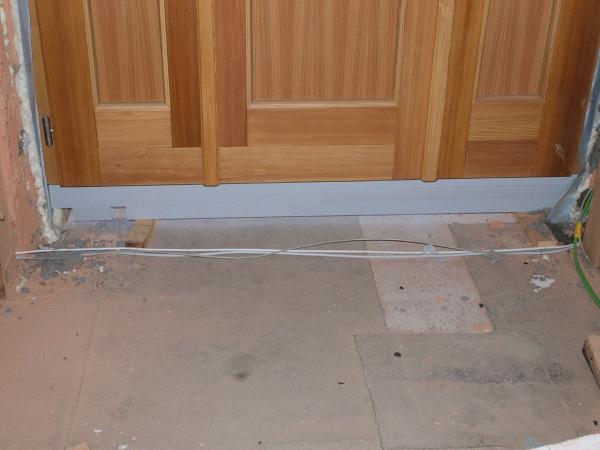

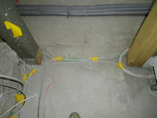

    Jetzt haben wir die Arbeit des Elektrikers bemängelt, der trotz Leistungsbeschreibung kein einziges Ko-Ax Kabel in ein Leerohr gelegt hat. Die Kabel liegen wirr in Bündeln und blank in den Ecken.Jetzt will uns der Bauträger etwas von "bewehrtem Estrich mit Metallfasern" erzählen , es gäbe keine Punktbelastungen und die Kabel seien daher geschützt.
    Wir haben aber beim Bodenverlegen keine Fasern im Estrich erkennen können. Auch beim Abklopfen und Abschleifen hätte uns das doch auffallen müssen, denke ich.
    jetzt die Frage: Ist das richtig mit den Kabeln ,die evtl. gequetscht werden können, wenn der Estrich mit Möbeln gedrückt wird und sieht man es dem Estrich an,wenn Fasern darin sind?

    Koaxialleitungen haben sollten Grundsätzlich in Schutzrohren verlegt werden - gibt es von der Verlegung der Leitungen Fotos? Würde mich interessieren.
    Das der Schutz durch den Estrich gewährleistet sein soll ist jawohl ein Witz. Die Koax' sind empfindliche Leiter, welche allergisch gegen mechanische Reize reagieren... Wenn du Pech hast, haben Handwerker das Kabel schon beschädigt und in Ihrer Leistungsfähigkeit eingeschränkt. Ich hätte das NIE im Leben so abgenommen.

    Das lustige Märchen von Fasern im Estrich hat keine Auswirkungen auf die Mangelhaft verlegten Koaxkabel. Das bleibt ein Mangel.
    gehts jetzt? bin nicht so fit bei sowas

    Hat das tatsächlich ein Elektriker verlegt?
    Das ist eine Bodenlose Frechheit...
    Dort liegt ja überhaupt nichts in Schutzrohr!!!!

    Fehlender Schutz (vor allem in der Bauphase - Folgegewerke!) ist das eine. Daß die Leitungen bereits unzulässig gequetscht wurden, ist so sicher wie das Amen in der Kirche.
    Aber hier ist vor allem die (in der Norm vorgeschriebene) Auswechselbarkeit nicht gegeben!
    Außerdem steht zu vermuten, daß Mindestbiegeradien nicht eingehalten und Mindestabstände unterschritten wurden.
    Solllte nicht im Kaufvertrag (es ist übrigens -noch- NICHT Euer Haus, sondern das des BT) bzw. der zugehörigen Leistungsbeschreibung eine Freistellung von jener Norm drin sein, haben BT und Eli ein massives Problem.
    Denn das ist nurmehr mit sehr großen Aufwand (vermutlich hoch fünfstellig) in Ordnung zu bringen.
    Der schlechte Witz mit dem faserarmierten Estrich zeigt übrigens, daß man Euch (leider zu Recht!) seitens des BT nicht für voll nimmt.

    Die Kabel liegen ja in der Dämmebene und nicht im Beton. Wenn da nicht täglich die Handwerker drübergestolpert sind, dann passiert dem Koaxkabel nichts, was die Qualität soweit verschlechtern würde, dass es zu merk-, sicht- oder messbaren Einschränkungen kommt. Einmal in der Ecke Boden/Wand den Biegeradius deutlich unterschritten tut dem Kabel sicher mehr weh, als wenn ich darauf spazieren laufe.
