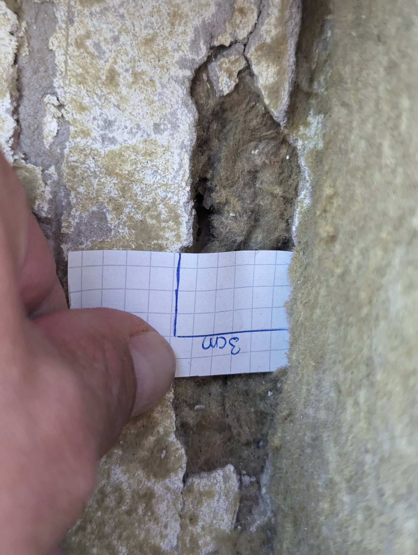

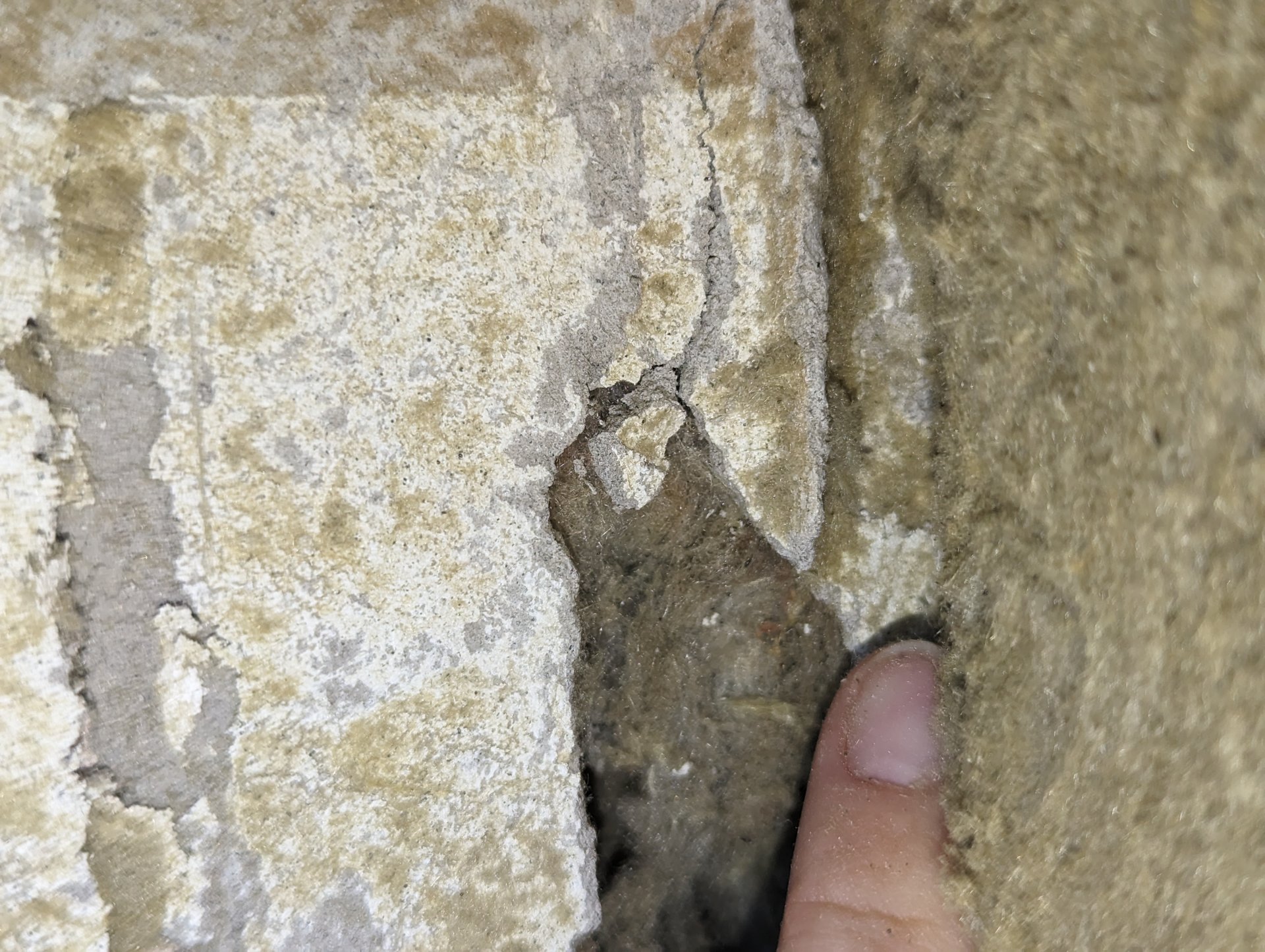

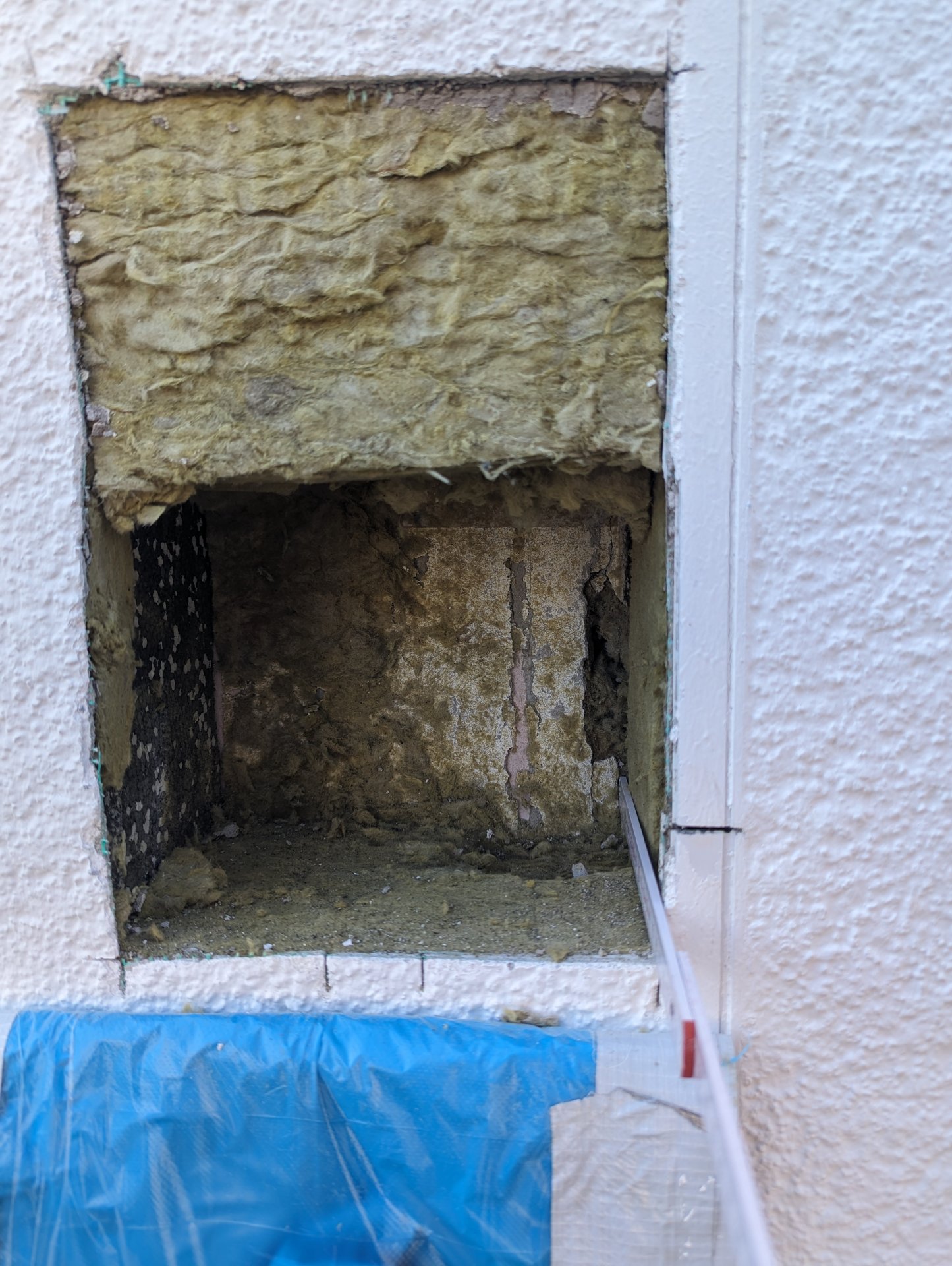

    Vergangene Woche wurde aufgrund Schallschutzproblemen unsere Fassade an der Trennfuge (wir besitzen ein Reihenmittelhaus, Baujahr 2019) geöffnet. Dabei zeigte sich, dass die links und rechts der Trennfuge angebrachten Brandriegel in der Mitte zusammenstoßen, also die Gebäudetrennfuge überbrücken. Der Gutachter meinte, das dürfte nicht sein. Richtig wäre es, wenn die Brandriegel links und rechts der Trennfuge angebracht wären, zwischen den Brandriegel müsse die Trennfuge weitergeführt und mit Mineralwolle ausgefüllt und dann mittels Trennfugenprofil verschlossen werden. Die Brandriegel an sich dürften sich nicht berühren.
    Könnt ihr dem so zustimmen? Wir sind absolute Laien und würden uns gerne nochmal absichern, bevor das Ganze dann in einem Beweissicherungsverfahren mündet. Ich habe die Befürchtung, unser Bauträger versucht sich rauszureden und wird behaupten, dass der Brandriegel ja auch aus Mineralwolle besteht, also ist es egal, wenn die sich berühren bzw. dass eine weitere Verfüllung mit Mineralwolle zwischen den Brandriegel damit hinfällig ist (im Sinne:"Mineralwolle ist Mineralwolle").
    Dadurch, dass sich die Brandriegel berühren und sie über die Trennfuge geklebt wurden, hat sich der Mörtel der beiden Brandriegel darüber hinaus verbunden, sodass auf der Gebäudetrennfuge nun starrer Mörtelverbindungen bestehen (siehe Bild). Kein Wunder hören wir die Nachbarn
    (Auf den Fotos seht ihr übrigens auch, dass das Trennfugenprofil 2cm neben der eigentlichen Trennfuge in die Fassade eingeladen wurde...da, wo es sitzt, ist gar keine Gebäudetrennfuge hinter)

    Ja.
    Unabhängig vom vorgenannten, ist die Position des Trennprofils zu ändern ( incl Gewebe Putz etc ) , d.h. da hier in der Substanz bereits ein Mangel liegt und hier die Trennfuge erneuert werden muss erschlägt sich das Thema mit dem durchgeführten A1 Material gleichfalls, in diesem Zusammenhang würde ich empfehlen den Sockel und auch das Dach hinsichtlich der Trennung mit überprüfen und ggf auch mit korrigieren lassen.
    Falls das Argument der eigentlich nicht notwendigen Ausführung von Brandriegeln vorgetragen wird ( zur GK etc steht hier nichts dazu ) , begonne Leistung ist auch Fach Sachgerecht nach falls vorhanden DIN etc oder a.R.d.T auszuführen.

    So wie ich es verstanden habe, müssen Brandriegel vollflächig verklebt werden. Dadurch, dass sie bei uns über die mit Mineralwolle gedämmte Gebäudetrennfuge geklebt wurden (anstatt dass der Brandriegel entlang der Trennfuge geklebt wurde), hat sich der Mörtel "unseres" Brandriegels mit dem Mörtel des Brandriegels des Nachbarn verbunden. So ist nun über der Gebäudetrennfuge, die ja im Rohbau aufgrund von Schallschutz penibel getrennt wurde, eine Mörtelschicht aka eine Schallbrücke entstanden.

    Analog einer Gebäudetrennfuge , es gibt eine Unzahl an DIN , ISO DIN etc dazu , am einfachsten wäre für Ihr Verständnis der WDVS Atlas oder falls Sie es wissen der Hersteller der MiWo oder der verwendete Putz , sowohl bei Rockwool etc und allen 'Putz Systemen ' liegen entsprechende Planungs - Ausführungskataloge vor , zum Teil direkt frei zugänglich als PDF.
    Das nächste Problem was bei Ihnen ist , nicht nur die Schallbrücke , sondern es ist auch kein Ausgleich der verschiedenen Gebäude möglich, selten ( obwohl die Frage nach GK Geschosse etc nicht beantwortet wurde ) werden Reihenhäuser gleichzeitig unter völlig identischen Bedingungen gebaut und gemeinsame Bodenplatten führen einigermaßen intelligente Planer und Firmen schon lange nicht mehr aus,
