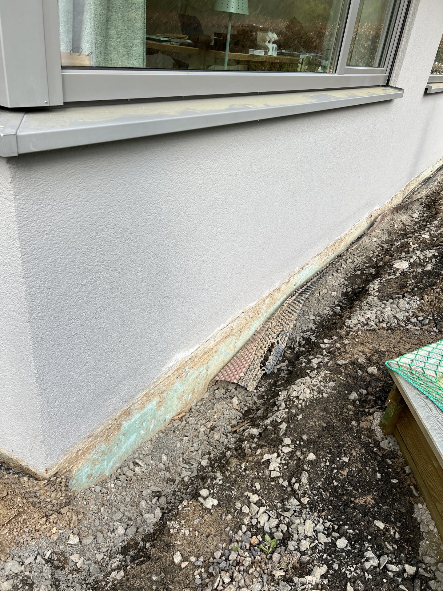

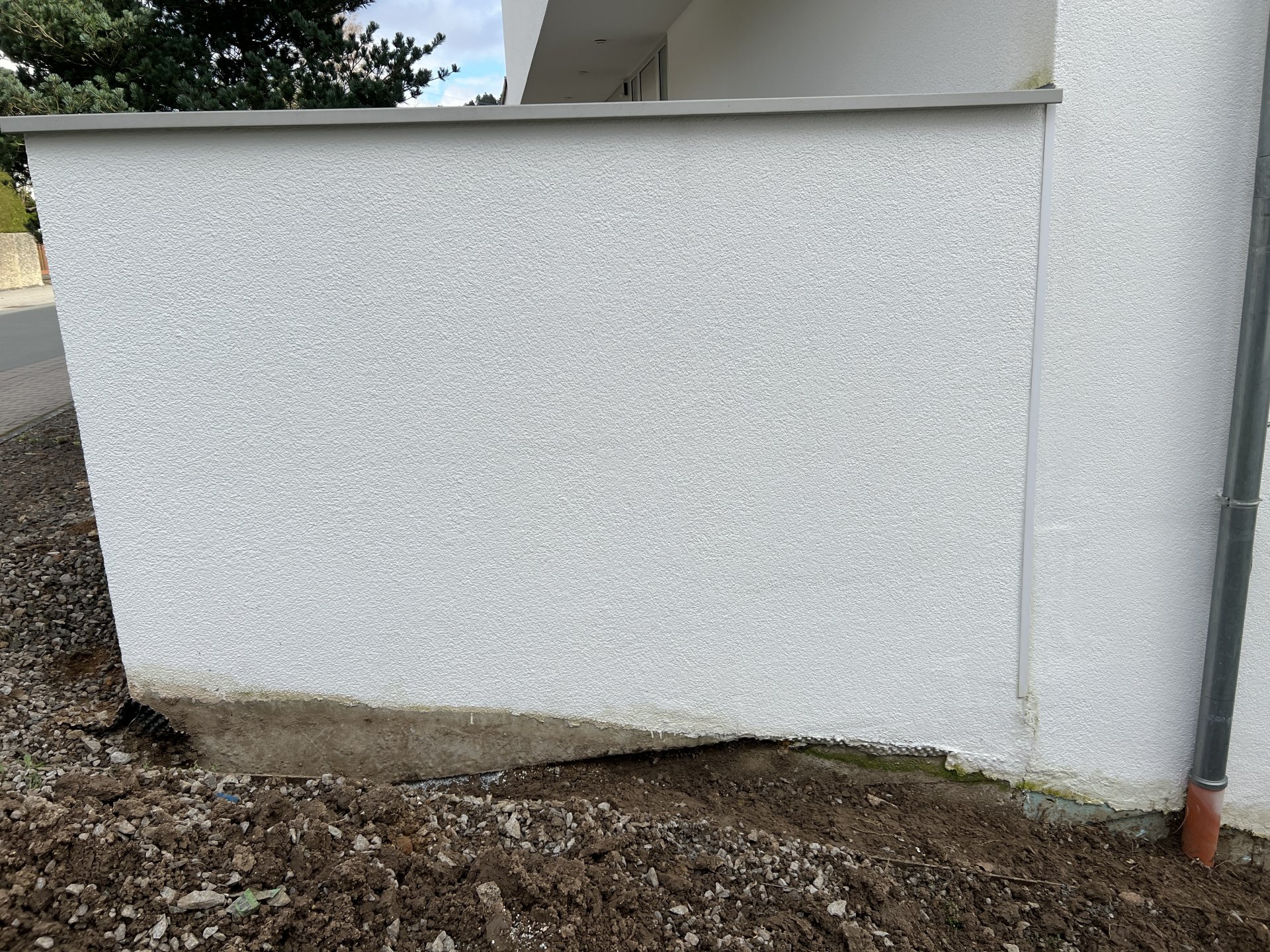

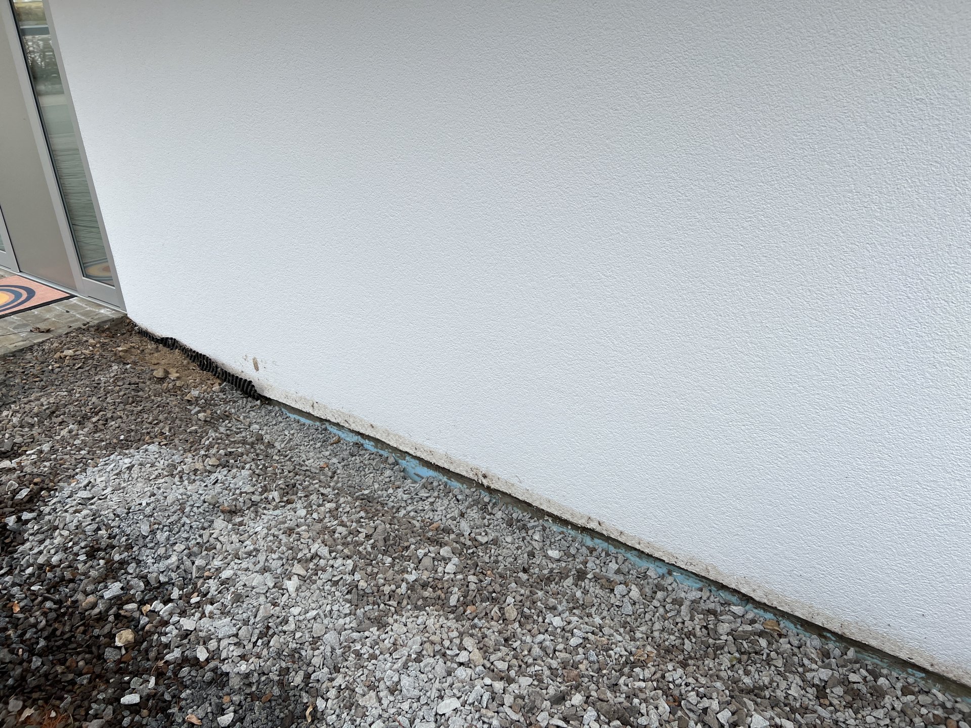

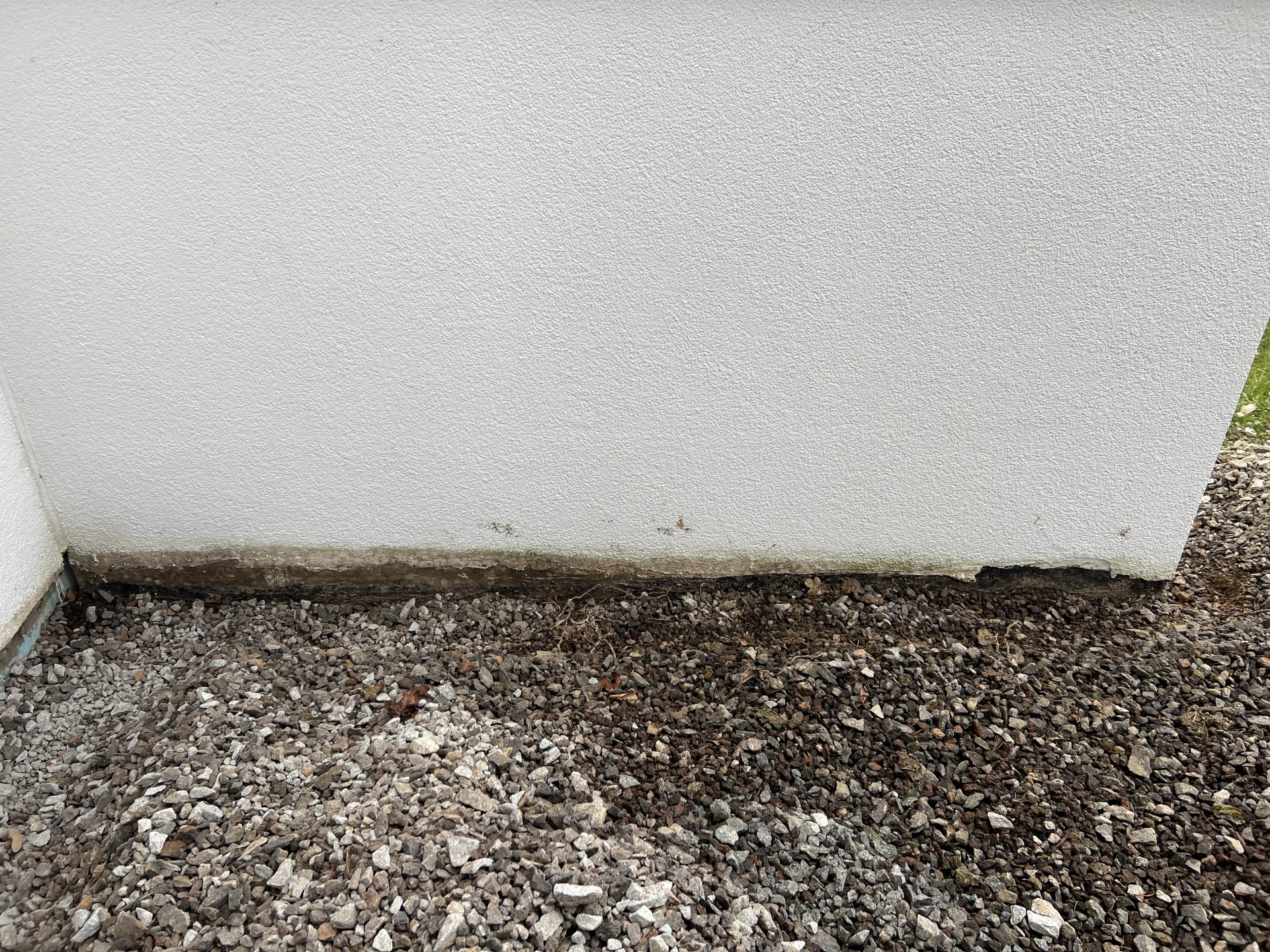

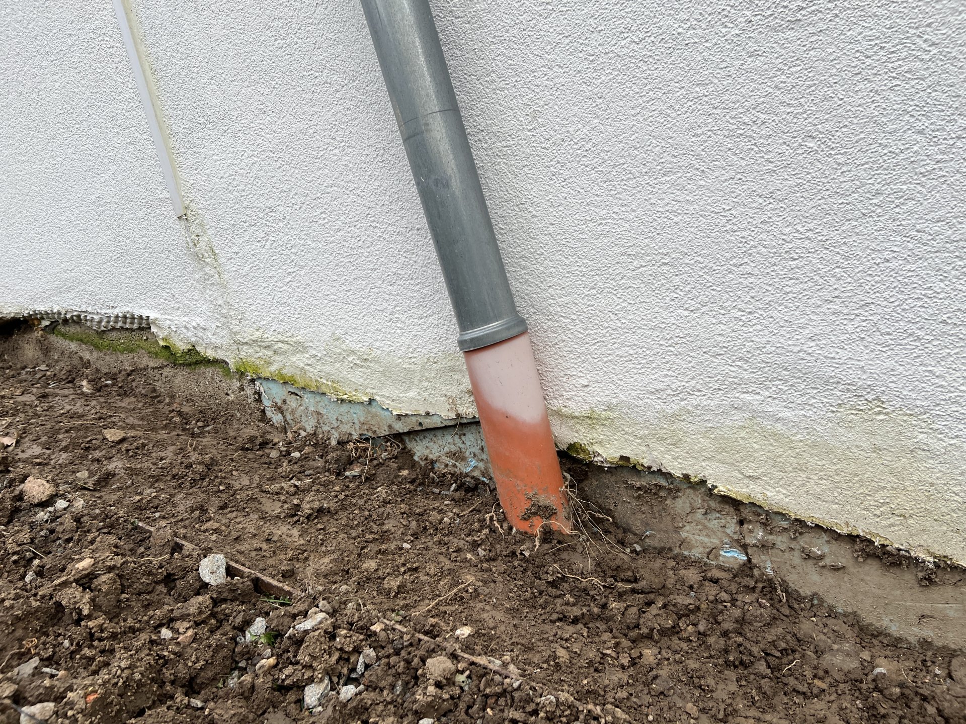

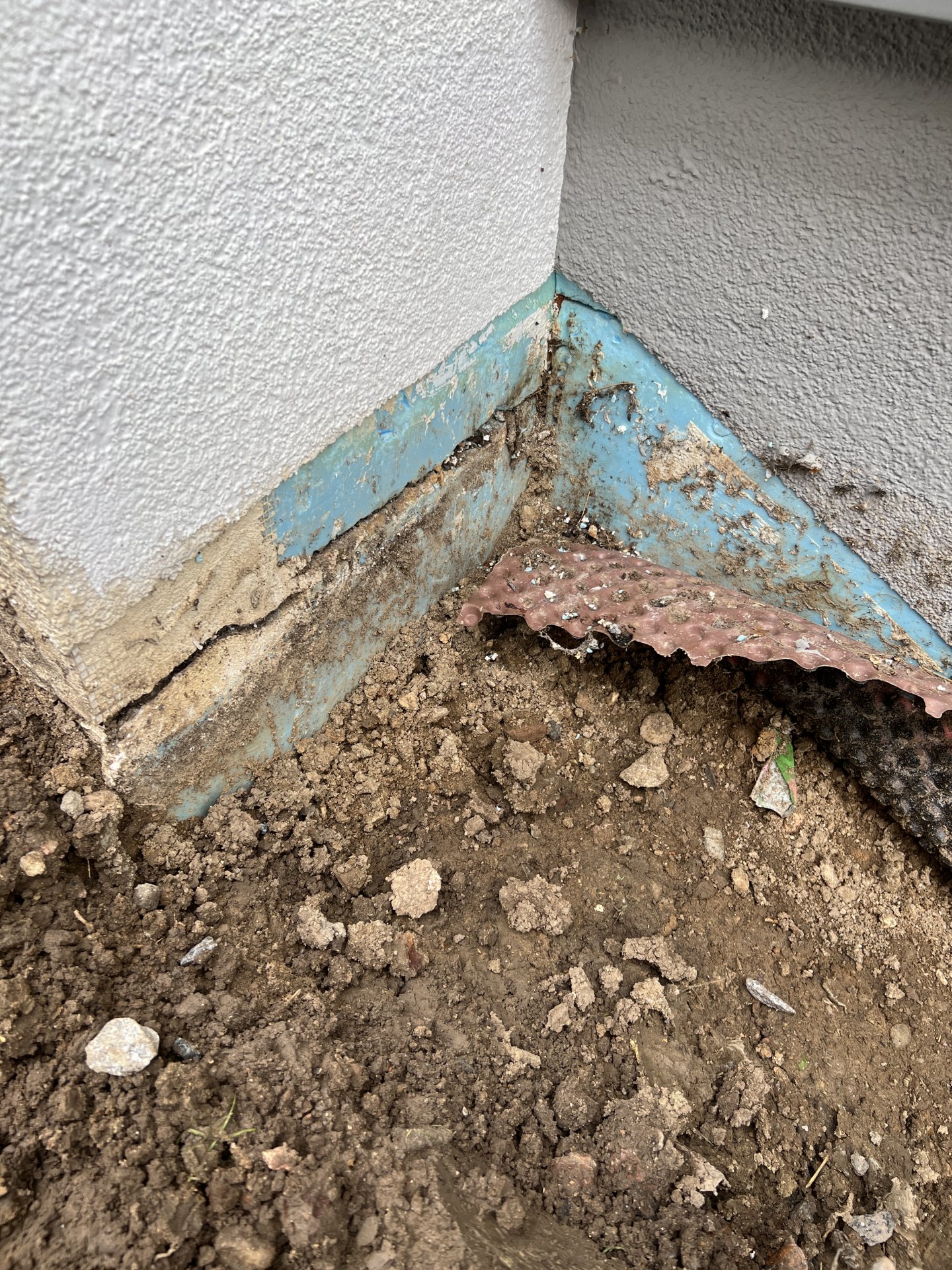

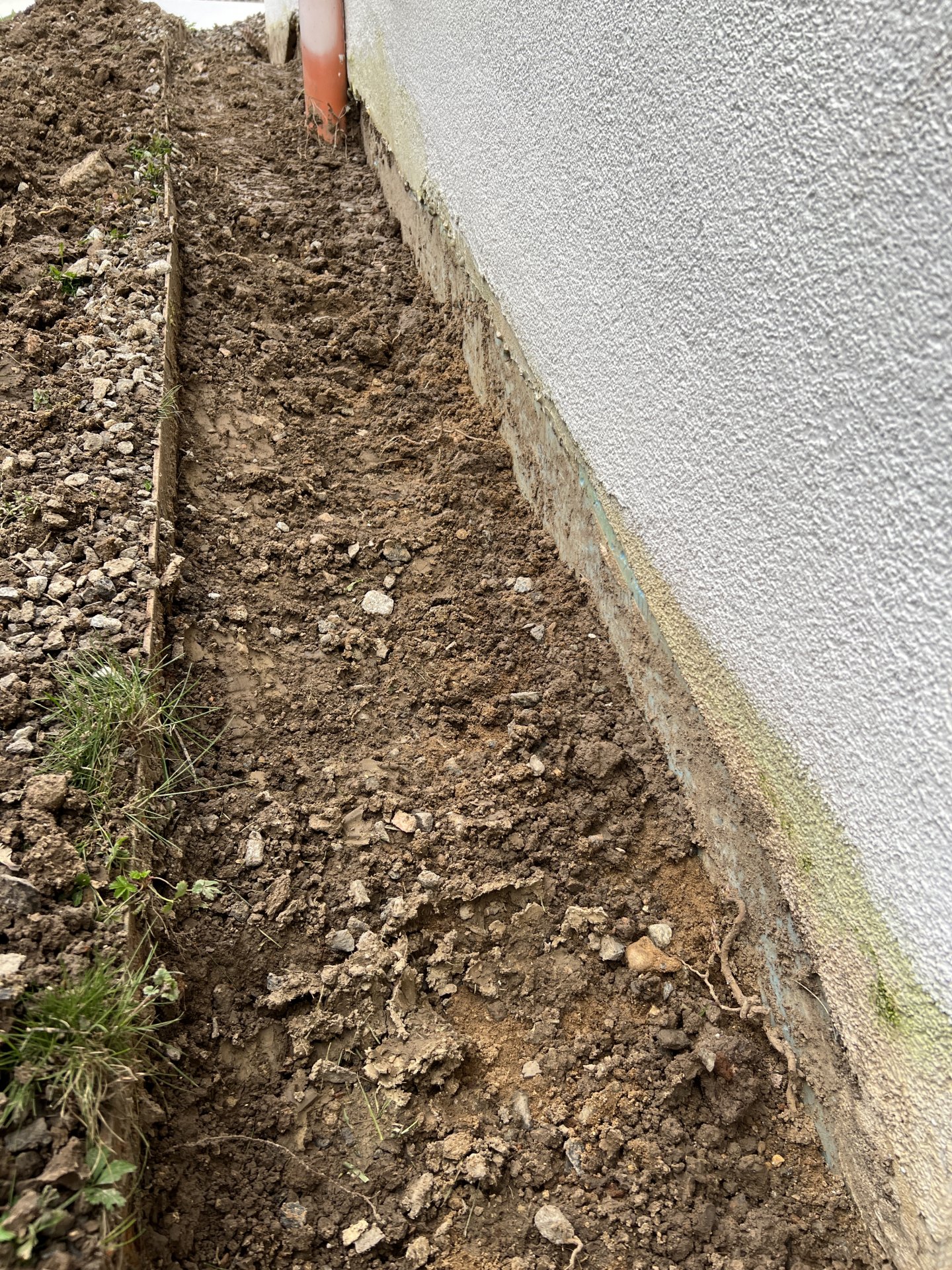

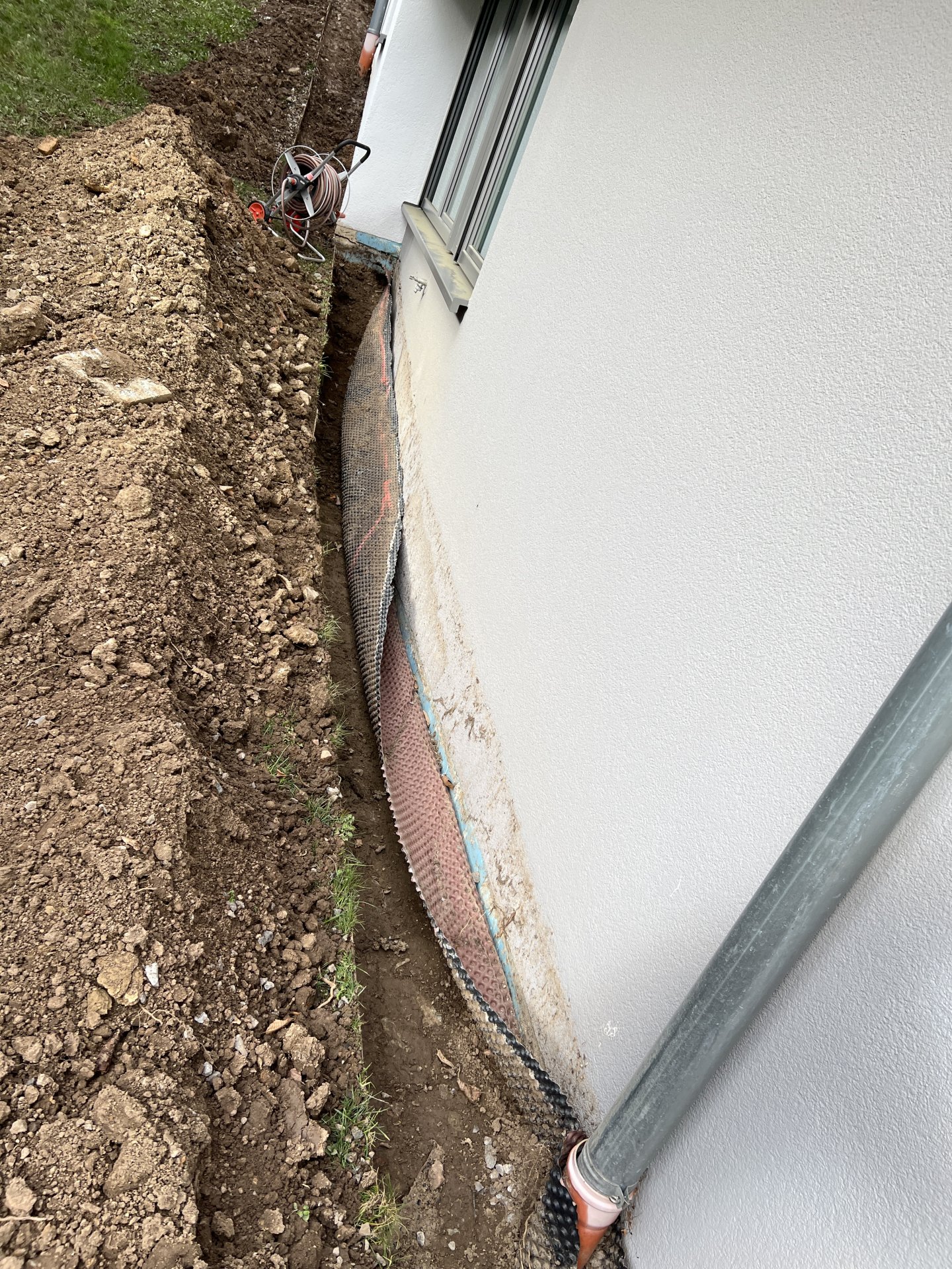

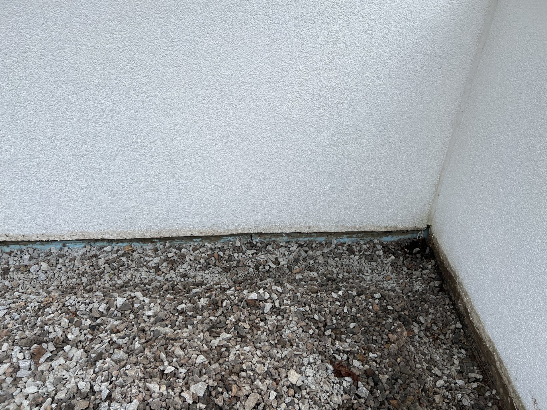

    Guten Abend zusammen,
    wir haben 2020 ein Haus gekauft. Baujahr 2009.
    In diesem Winter sind uns Verfärbungen und „Blasen“ an der Fassade unten an der Außenwand aufgefallen. Haus ist komplett unterkellert (Wohnraum).
    Da wir eh im Außenbereich mit einem Gala-Bauer den Garten herrichten, haben wir das Haus freilegen lassen.
    - Wir haben innen keine Feuchtigkeitsprobleme.
    - Die Außenwände sind aus Beton
    handelt es sich hier um eine weiße Wanne? Wie würdet ihr weiter vorgehen? Haus liegt noch frei wie auf den Bildern zu sehen.
    Vorab herzlichen Dank für jeglichen Input und Hilfe.

    Es fehlt zum einen der Sockelputz, bzw. kann man auf den Bildern nicht erkennen, ob der gewählte Putz auch als Sockelputz zugelassen ist (mit 90% Wahrscheinlichkeit nicht).
    Auf jeden Fall fehlt die Sockelputz-Abdichtung.
    Diese könnte und sollte mindestens noch gemacht werden.
    Es empfiehlt sich hier zum Beispiel Remmers Multi Baudicht 2K. Das hat zwar keine Zulassung, ist aber unschlagbar.
    die Abdichtung wird auf den Putz bis 5cm über Gelände und auf die Dämmung bis 20cm unter Putz geführt.
    Ist dann auch überstreichbar.

    Wir hatten gestern jemand da, der meinte man sollte bis zur Bodenplatte ausgraben und eine Dämmung bis zur bodenplatte verbauen.
    Das erschließt sich mir nicht so ganz, da wir hier Betonwände haben und bis dato war alles dicht und auch nicht kalt. Lediglich der Putz bekommt Schaden ab.
  4. #4 Fabian Weber, 17.03.2024
    15.960
    6.251
    Da ist doch Dämmung auf den Fotos zu sehen. Wenn der Flachbau (Garage ?!) ungedämmte Fundamente hat, ist das egal, dann geht dort die Putzabdichtung eben direkt auf das Fundament.
  5. #5 TaunusTheo, 17.03.2024
    TaunusTheo
    TaunusTheo
    16.03.2024
    Das ist wahr, zumal nur Teile des Kellers tatsächlich unter der Erde sind.
