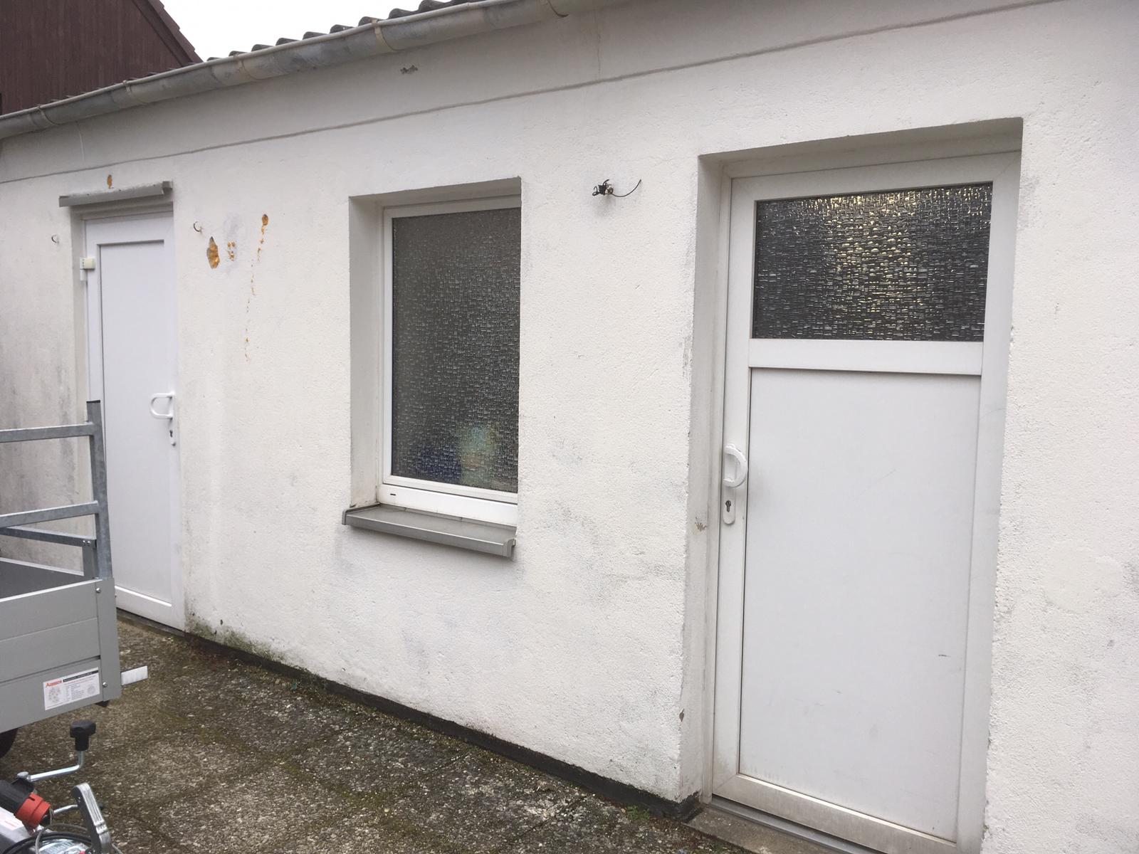

    Hallo in die Runde! Ich hoffe ich bin hier richtig! mich würde gerne dieses Jahr unseren Anbau neu verputzen!
    Bislang ist ein einfacher Putz über dem Mauerwerk welcher Gestrichen ist (alles Altbau durch Vorbesitzer)! die Farbe wirkt stellenweise wie abgewaschen und sehr sehr dünn!
    Der altputz ist fest! Die Farbe geht mit dem hochdruckreiniger allein nicht ab!
    Nun würde ich gerne einen silikatputz auftragen! Die Frage die sich mit stellt ist, wie ich den Untergrund vorbereite? Eine einfache Grundierung auftragen und dann putzen oder vorweg Armierungsgewebe und Kleber auftragen?
    ich bin auf euren Rat gespannt und freue mich auf konstruktive Lösung!

    Ja erst mal richtig sauber machen hohlstellen falls vorhanden abklopfen grundieren und ich würde bei einer älteren fassade immer neu amieren zumal man auf diesen Putz nicht gleich nochmal einen Silikatputz auftragen kann der Untergrund muss schon ziemlich eben und glatt sein und das erreicht man nur durch eine Amierung

    Vermutlich zuerst einen Haftputz und dann den Oberputz-ggf durchgefärbt
    Armierungen sollen nur Risse vermeiden- haben aber nichts mit der Glätte des Putzes und der Haftung zu tun

    Also andreas du würdest auf einen vorhanden alten oberputz direkt einen neuen oberputz auftragen? Also ich denke wenn man über einen alten oberputz drüber amiert ist dieser ziemlich glatt oder nicht ?

    Wenn er abfallen soll - dann macht man dies sicher so ;)

    Also bitte, du weißt ohne Armierung oder Gewebe wird das nix alternativ Strahlen Fräsen dann geht das eventuell.
