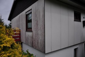

    Das Internet, unendliche Weiten...hoffe ich bin hier richtig!?:shades

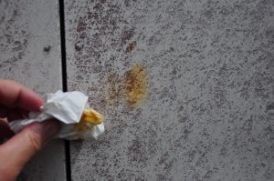

    Am WE-Haus befinden sich stark verwitterte Platten auf der Wetterseite. Die dunklen Stellen (braun/dunkelrot) werden seltsam gelb, sieht aus wie Rost. Was ist das für ein Material, kann man das fachgerecht streichen?

    von wann sind die Platten? Wenn die Asbesthaltig sind darfst du dir die Angucken. Aber nicht abstrahlen oder sonst wie reinigen...

    Die freiliegenden Befestigungsmittel Deiner großformatigen Fassadenplatten lassen zumindest den Schluss zu, dass es sich hier in der Oberflächenstruktur um die werksseitig hergestellte Oberfläche handelt. Für mich sieht es nach einer verputzten Oberfläche aus (also: "Beschichtet"). Sollte es sich hier um einen asbestfreien Putz handeln und die Putzoberfläche ist vollständig intakt, so könnte es mit einem neuen Anstrich durch ein entsprechend zugelassenes Fachunternehmen gut aussehen. Die schwarzen kleinformatigen Fassadenplatten im Giebel sehen auf den ersten Blick auch wie beschichtete Fassadenplatten aus. Bitte stelle doch noch einmal zwei Fotos der jeweils unteren Plattenkanten und ein Foto der "sauberen" Putzoberfläche ein. Alternativ kann Dir die Gewerbeaufsicht oder ein zugelassenes Fachunternehmen (in Deinem Falle Malermeister mit Zulassung nach TRGS 519) Deine Fragen vor Ort beantworten.

    Die Verkleidung ist fast 40Jahre alt. Die vordere helle Wand ist ganz glatt, die "Struktur" ist tatsächlich von der Bewitterung, kein zusätzlich aufgebrachter Putz. Ist das sooo gefährlich??? Schutzkleidung und Atemmaske mit passender Filterklasse (?) würde ich selbstverständlich kaufen/tragen.
    Das Haus steht in Hessen, Fotos kann ich erst wieder in ein paar Wochen machen...

    Dann ist die Warscheinlichkeit das das Asbest enthält ziemlich hoch...
    Und somit ist es verboten das du es selber machst! Die Folgen kann dir Stolzenberg erzählen, der weiß da genau drüber bescheid...

    In meinem ersten Beitrag bat ich um zwei Fotos. - Da das Objekt in Hessen steht würde ich empfehlen nicht über Fotos zu arbeiten, sondern ein Prüflabor mit einer Analyse zu beauftragen. Ohne Probenahme und Analytik der Asbestart liegen die Kosten für eine Klassifizierung auf Asbest / kein Asbest in der Regel zwischen 25 und 60 Euro Netto. Der Hersteller wird Dir diese Informationen aber bei bekannter Produktbezeichnung Deiner Originalrechnung ebenfalls geben können...
    Die Wahrscheinlichkeit für das Vorliegen eines AZ-Produktes schätze ich in Deinem Fall allerdings auf nahezu 100%!
    Vielleicht findest Du aber einen Fachbetrieb der Dir eine erneute Beschichtung der Platten anbietet. Diesem obliegt dann die fachlich korrekte Beurteilung der bewitterten Oberfläche. Wenn er dort rechtlich neben der Spur liegt ist es primär das Problem des Sanierers (Obwohl Du als Eigentümer nicht gänzlich aus der Haftung entlassen bist). Da Du als Auftraggeber aber nach bestem Wissen und Gewissen gehandelt hast kommst Du in der Regel mit einem blauen Auge davon. Der Sanierer nicht!
