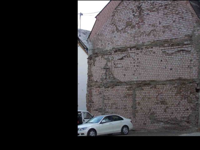

    Ich möchte Ca. 110-120 qm Fassade isolieren und verputzen lassen. Ich möchte einfach mal unabhängige Meinungen, da ich selbst keine Fachkenntnisse habe. Der Untergrund ist durch den Abriss eines Hauses völlig uneben.
    Wie geht man am besten vor. Welches Material nimmt man am besten zum Dämmen ? Mit welchen ca. Kosten pro qm kann man rechnen? Wie ist das Glätten der Wand von den Kosten einzuschätzen ?

    um eine wärmedämmung zu kleben müsste wohl zuerst der dachüberstand verlängert werden oder???

    ersten das und zweitens kann ich nur erahnen wie krum die wand ist wenn ich mir das bild anschaue.Mann müßte erst einmal alle unebenheiten ausgleichen das heist die wand mit einem grundputz versehen, bevor man da die dämmung aufbringt. Zweite möglichkeit wäre hängt wieder davon ab wie krum die wand ist dämmung auf schienen system.
    Oder ein Dämmputz was man heutzutage kaum noch macht.

    Ist es denn problemlos möglich, den Dachüberstand sagen wir mal 10-15 cm zu verlängern (bei einem Ziegeldach)?
    Verlängert man dann nur die Dachlatten und erweitert das Dach um einen halben Ziegel? Wo liegen die Latten dann auf (Balken an der Wand, etc.?) ?

    Für gute bezahlung machen dir zimmerer und dachdecker so einiges.:mega_lol:
    Ich glaube 1,5 Pfanne dürften kein problem sein aber ich bin kein dachdecker

    Ja, aber was habe ich denn unter "guter Bezahlung" zu verstehen. Ohne Material, weil dieses ja von den Pfannen abhängt, und ohne Gerüst.
    Sagen wir mal bei einem Satteldach mit durchgehend gleicher Dachschräge, also nicht ganz so wechselnd wie auf dem Foto oben.
    Redet man über ca. 500, 1000, 5000, 10000 Euro oder über wieviel?

    Ich kenne die preise nicht aber tippen würde ich zwischen 1000-5000 €!!
