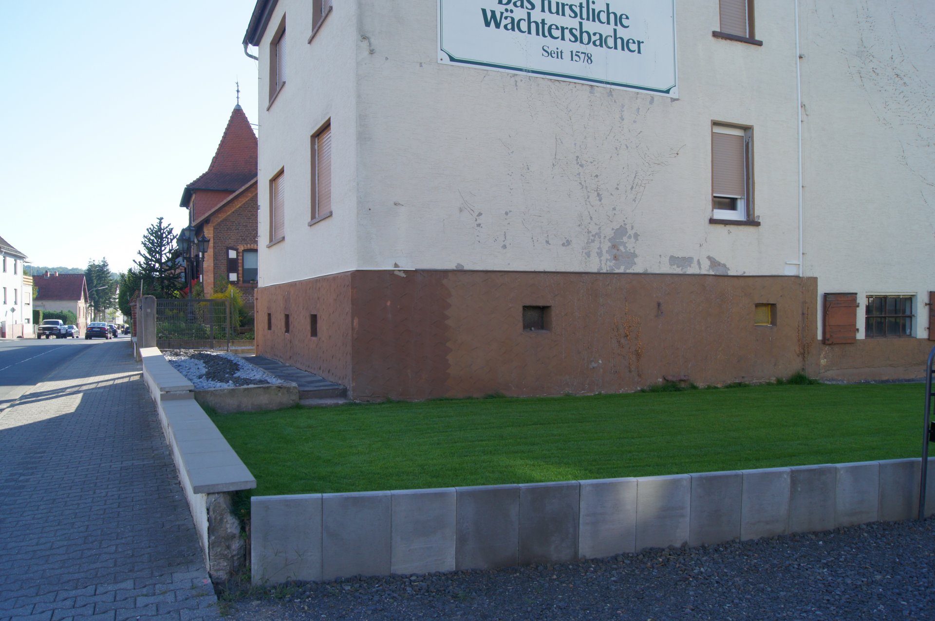

    Hallo alle zusammen,
    ich hatte an einer Hausseite Efeu. Das Efeu haben wir bereits entfernt. Diese Hausseite würde ich gerne überarbeiten/Streichen. Hierfür ist ja eine Vielzahl von Arbeitsschritten notwendig und ich wäre super dankbar wenn mir jemand bei den einzelnen Schritten mit Tipps weiterhelfen könnte.
    1. Natürlich sind noch die Reste (Haftwurzel) von dem Efeu an der Fassade. Wie bekomme ich die am einfachsten runter? Ich habe zwar einen Hochdruckreiniger, weis aber nicht, ob ich damit nicht mehr kaputt mache an der Wand? Beim abmachen vom Efeu ist sowieso schon etwas von der Farbe mit abgeblättert. DSC04898.JPG
    2. Wie oben schon gesagt ist beim abmachen des Efeus auch ein Teil der Farbe mit abgeblättert. Ich denke das ist kein eingefärbter Strukturputz/Feinputz was abgeht, sondern nur Farbe, da diese Abblätterung sehr dünn ist. Darunter ist wahrscheinlich Kalk-Zementputz. Die losen Stellen muss ich selbstverständlich noch mit der Spachtel abkratzen. Mehrere Maler/Verputzer haben mir jetzt gesagt, dass die gesamte Fassade komplett mit Gewebe armiert werden muss und dann ein Feinputz darauf kommt. Damit fallen die Kosten hierfür natürlich entsprechend hoch aus. Ich finde jedoch das der Unterputz gar nicht so schlecht aussieht. Meine Frage ist daher, warum kann das armieren nicht sparen. Eigentlich müsste es doch reichen, wenn ich nicht die Farbe die lose ist mit der Spachtel abkratze, die Risse verspachteln, Grundieren (evtl. noch algizide und fungizide) und dann direkt einen Strukturputz/Feinputz aufziehen oder direkt streichen?
    3. Falls das bei Nr. 2 so geht wie ich mir das vorstelle, stellen sich mir noch folgende Fragen :-):
    - Welches Material nehme ich um die Risse zu verspachteln?
    - Soll ich einen Strukturputz/Feinputz aufziehen oder direkt mit einer Farbe streichen (selbstverständlich grundieren)?
    - Wenn Strukturputz/Feinputz, welchen würdet ihr empfehlen?
    - Welche Grundierung (evtl. noch algizide und fungizide) sollte ich verwenden
    - Welche Art Farbe würdet ihr empfehlen?
    Vielen Dank schon mal für eure Hilfe.
