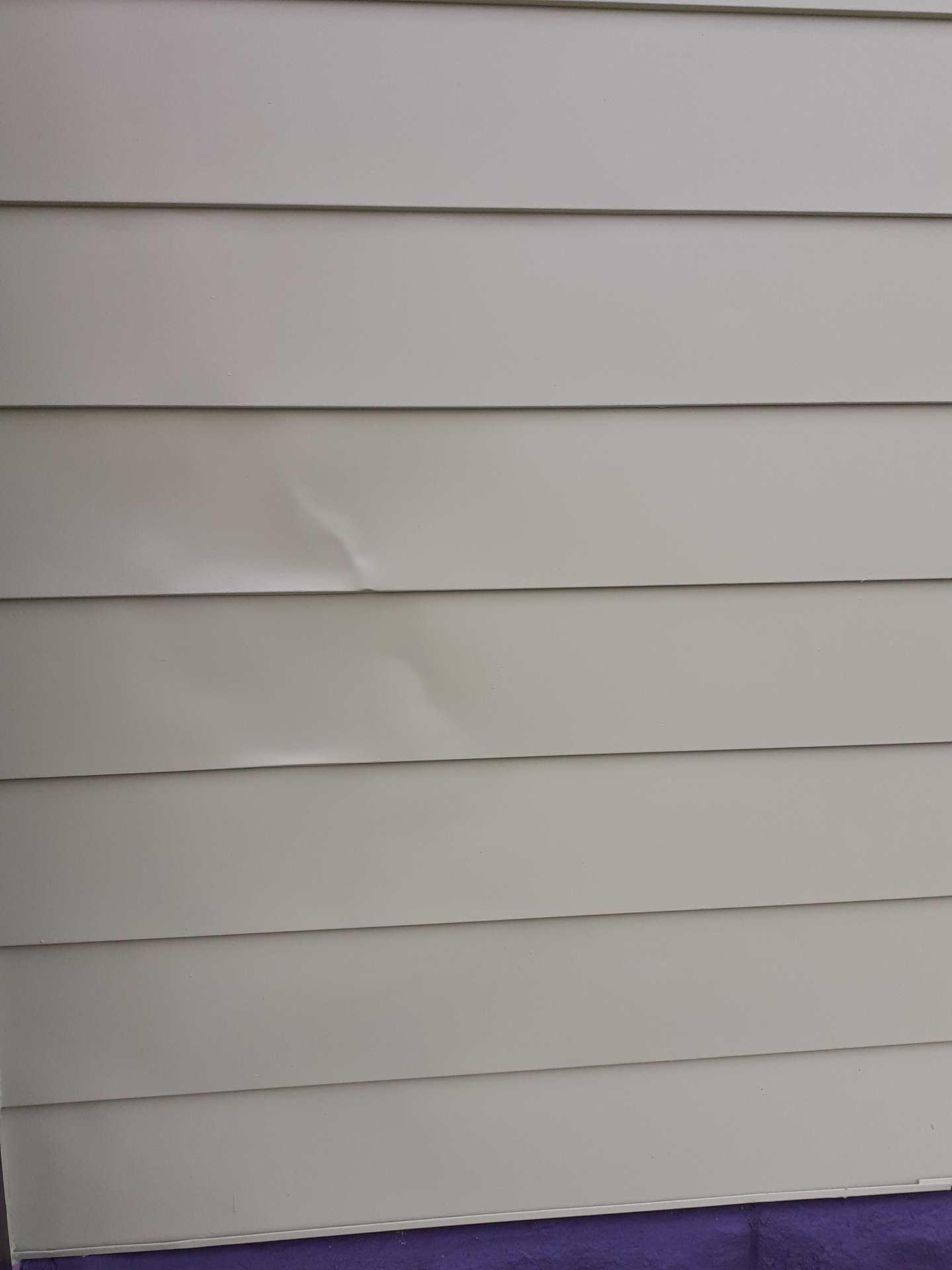

    Liebe Bauexperten,
    unser siebenjähriges Kind hat neben unserem Haus mit Feuer gespielt und dabei Altpapier, das beim Aufräumen draußen in einem Müllbeutel abgelegt wurde, angezündet. Dabei wurde unsere Stahlblechfassade beschädigt.
    Die Fassade hat sich verbogen und das äußere Erscheinungsbild wurde beeinträchtigt. Ist es möglich, diese Schäden zu reparieren bzw. die Fassade wieder zu "glätten"?

    Ich hatte eine thermisch beschädigte Wand mit verbrannter Lack- und Zinkschicht erwartet. Dies hier ist eher ein Fall für den Beulendoktor ...
    Aber mal konkret. Die Paneele sind vermutlich hinterlüftet, also nur partiell befestigt. Darauf herumzudengeln entfällt also. Die Paneele müssten herunter um sie zu versuchen auf einer ebenen Unterlage zu richten was vermutlich nicht 100% gelingend wird. Da sie überlappend montiert sind geht die Demontage vermutlich nur in der Fläche und nicht einzeln. Dann kann man auch gleich ein paar neue Paneele besorgen und montieren. Eine Farbabweichung wegen Ausbleichen könnte jedoch möglicherweise bleiben.

    Laut Aufbau sieht es nach eienr "Von unten nach oben" Montage aus. Da müsste vermutlich die ganze Wand runter.
    Die Frage ist ob das wirklich so extrem stört oder man es einfach so lassen könnte. Es scheint ja keine Verfärbunge durch den Brand snich zu geben.

    Bei dem Schadensbild wäre ich nicht auf einen Brandschaden gekommen. Respekt an die Beschichtung.
    Wenn sich Stahlblech so verformt und der Lack oder Pulverbeschichtung so unbeschadet aussieht, ist das
    schon ein Ding.

    Wenn man die Paneele schadlos demontieren kann und es sich nicht um die Giebelseite handelt, würde ich erwägen die betroffenen Paneele auszutauschen.

    Paneele austauschen wäre definitiv eine Lösung. Allerdings etwas aufwändig, weil man es tatsächlich nur in der Fläche demontieren kann.

    Vielen Dank für die Tipps. Panelle austauschen scheint wirklich die einzige Lösung aktuell zu sein. Wir überlegen uns das einfach so zu lassen wie es ist, weil sich der Aufwand zum komplettten Austausch der Paneele für uns aktuell nicht lohnt.

    Frag doch einen der beim Auto die Dellen entfernen kann ohne zu lackieren. Das geht hier dann auch.
    Mich wundert nur das das ein Brandschaden sein soll.
  17. #17 Fred Astair, 31.05.2024
    12.688
    6.556
    Das erscheint mir auch fragwürdig, wobei ich gar nicht die Beschädigung der Lackoberfläche vermisse.
    Dieses dünne Trompetenblech verformt sich bereits bei Temperaturen unterhalb des Siedepunktes von Lacken.
    Mich verwundert eher die Scharfkantigkeit der Dellen und dass die untere konkav und die obere konvex ist. Oder täuscht das Foto?
