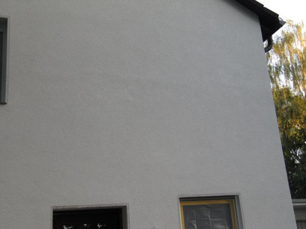

    Hallo! Ich lasse gerade die Fassade meines Einfamilienhauses (fast freistehend) sanieren, von einem angeblichen Fachbetrieb......Da die Wände leichte Risse hatten und die Ecken auch schon angegriffen waren, wurde mir für ein gutes Ergebnis folgendes geraten:
    1 - reinigen ( Kärchern )
    2- armieren mit Gewebe und Armierputz von Laier
    3- Grundieren
    4-neu verputzen mit Silikonharzputz (oder so) auch von Laier korn 3.
    5- Streichen
    Zur Zeit sind 2 v. 4 Außenwänden auf Schritt 3, eine auf Schritt 4 (wurde gerade verputzt), und die 4-te ist noch unbehandelt.
    Die Firma hat eine Riesensauerei veranstalltet, räumt nie ordentlich auf, klebt und deckt auch nicht ordentlich ab. Meine Garage und mein Garten sind zum Baustofflager mutiert, trotz Beschwerde. Selbst der Gehsteig ist versaut.

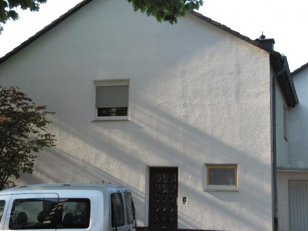

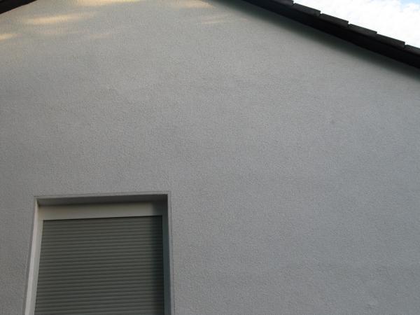

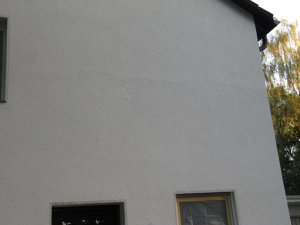

    Jetzt wo die Erste Wand verputzt ist sehe ich im Streiflicht eine völlig ungleiche Fläche, man erkennt stark die Überlappung des darunterliegenden Armierungsgewebes.
    Bei normalem Licht sehe ich drei "Wellenartige Übergänge" ijeweils in Höhe der Grerüstböden.
    Wie solte ich vorgehen? Die Ausführung erstmal anhalten bevor sie alle Wände versauen? Zur Korrektur zwingen ? Zum Anwalt gehen? Ich bin völlig verzweifelt, da optisch die Fassade schlechter ist als vorher (obwohl sauber und rissfrei). Vielen Dank schonmal für die Ratschläge.

    hundertwasser hat recht, eine armierung ist erlaubt solang der alte vorhandene putz dafür nicht entfernt werden muss oder beigeputz werden muss.
    unter streiflicht ist ein gutachten nichts wert, so darf nicht beurteilt werden, mach mal fotos bei direkter sonneneinstrahlung oder bei schatten.
    auch wenn es ärgerlich ist das es so aussieht, evtl hat der putzer die ebenheitstoleranzen nicht eingehalten Din 18202 müsste das sein

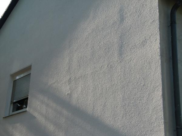

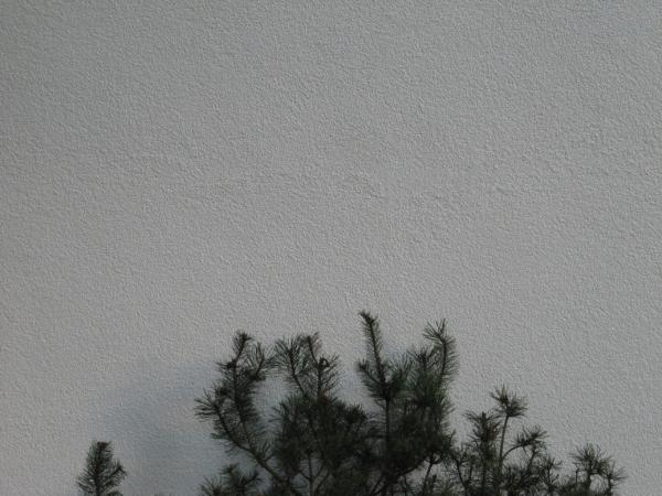

    Vielen Dank schon mal für die Beiträge !
    Weitere Fotos folgen. OK, Streiflicht gilt nicht bei Gutachten,
    aber für mich ist es ein (extremes) Maß um die Qualität der Arbeit zu beurteilen. Andere Fassaden
    sind auch bei streiflicht glatt......
    Wie könnte man das Ergebniss verbessern? Kann man bei Silikonharz nochmal drüberputzen oder so ?

    gerüstlagen kann man gut erkennen, das ist keine schöne arbeit muss man so sagen, einfach drüber geht nicht, jetzt muss wieder armierungsgewebe drauf und dann neu verputzen, am besten dann nicht von der selben firma.
