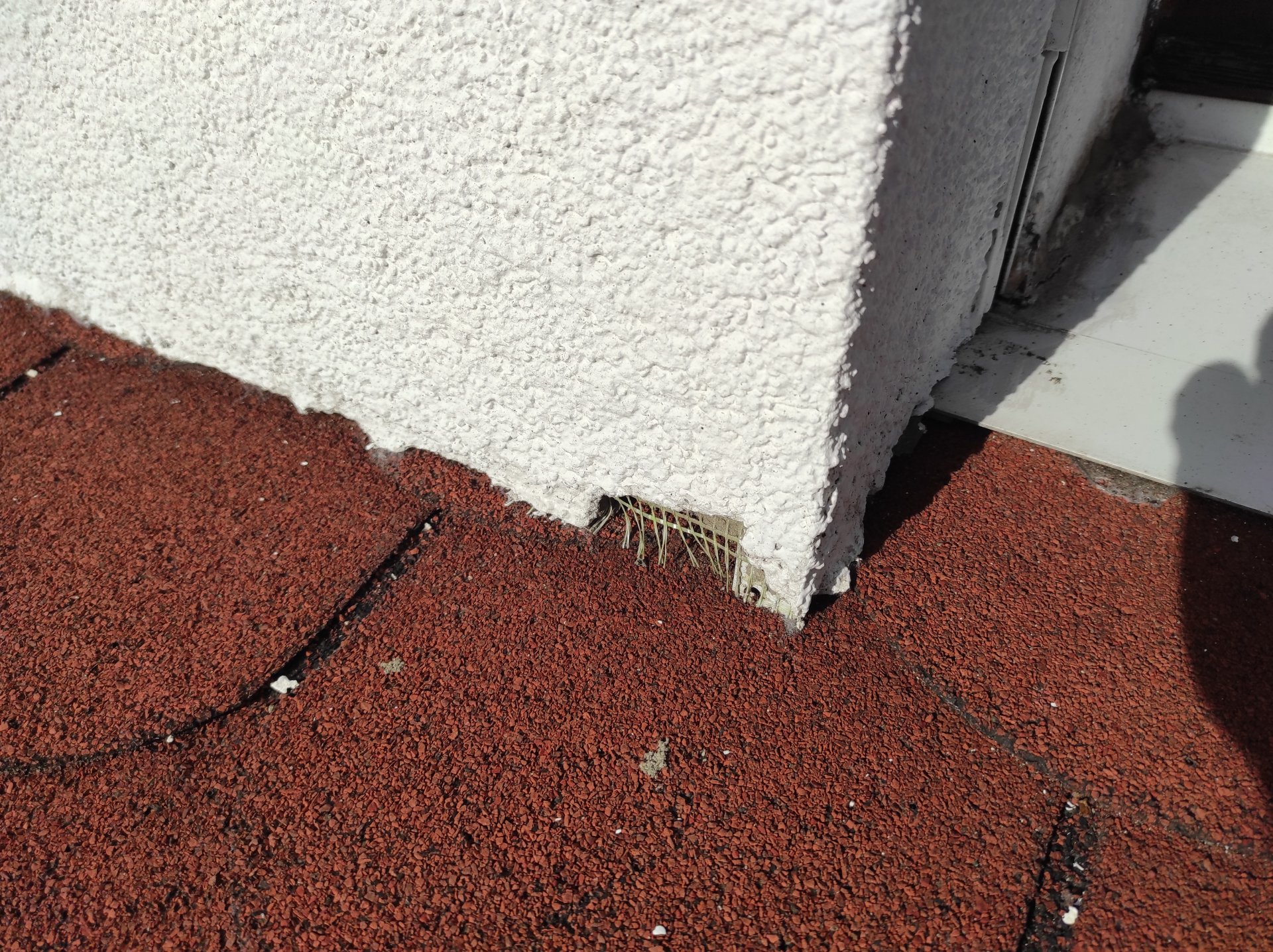

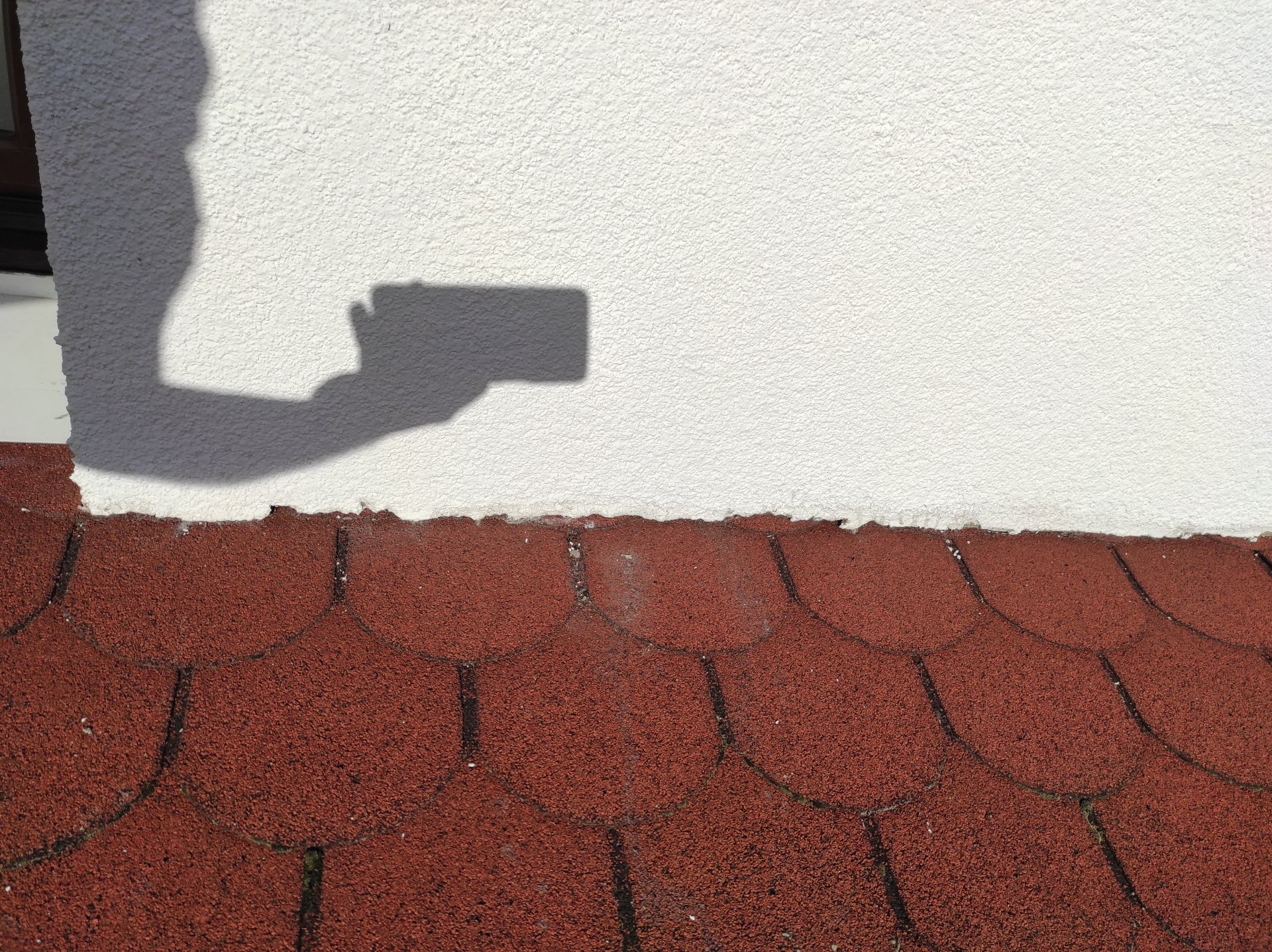

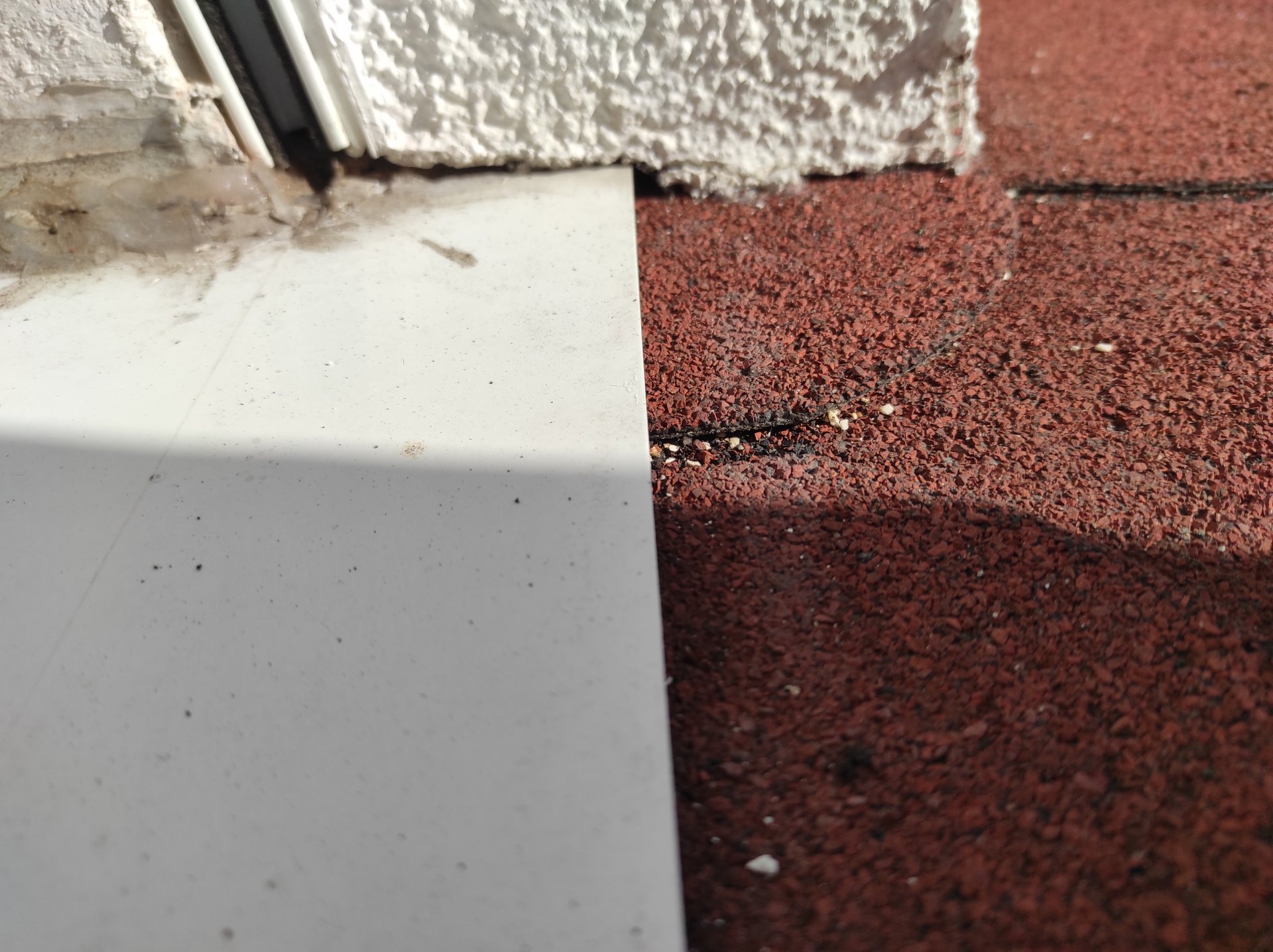

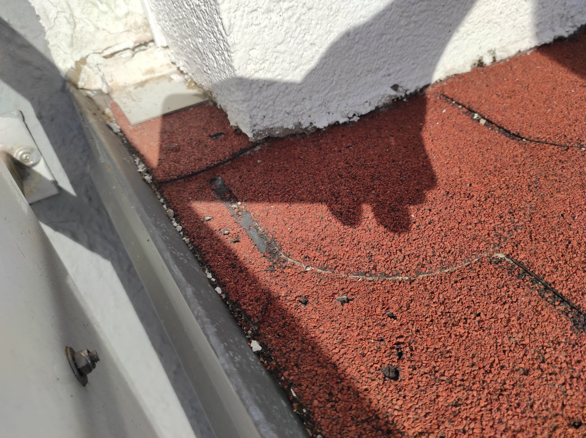

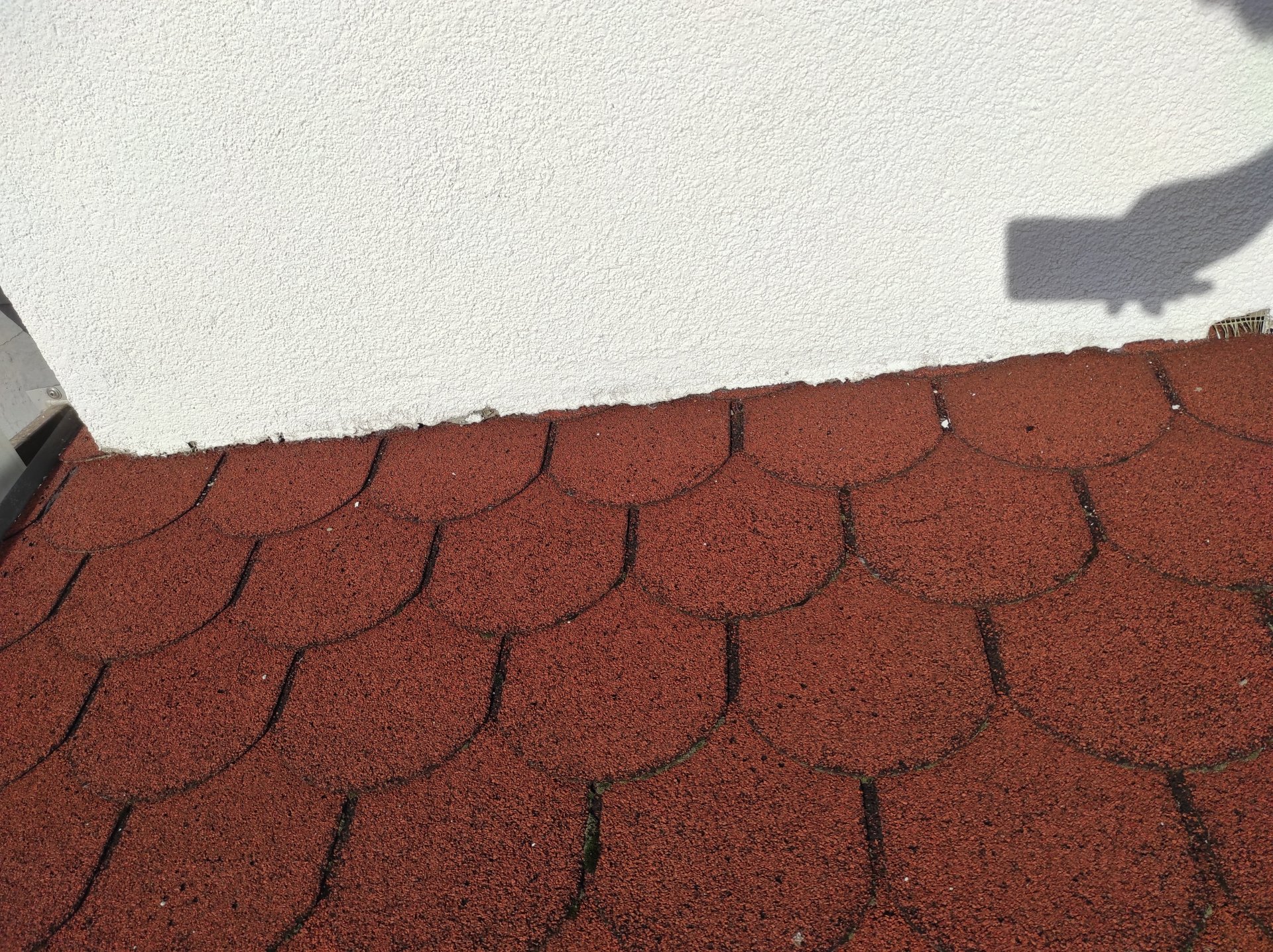

    Moin alle zusammen,
    meine Frau und ich haben unser Haus (Altbau 1959) ein wenig sanieren lassen.
    Wir haben in diesem Rahmen auch eine Fassadendämmung machen lassen.
    Nach einigen Monaten war ich nun das erste Mal auf unserem Vordach und habe entdeckt, dass die Dämmung am unteren Ende einige Lücken hat.
    Jetzt frage ich mich, wie ich das am besten ausbessern kann. Mit Bauschaum und dann anschließend die untere Kante mit Silikon für den Außenbereich abdichten?
    Oder mit Mörtel die Lücken füllen, anschleifen und dann mit Silikon abdichten?
    Für Tipps und Anregungen bin ich dankbar. IMG_20231029_112448.jpg IMG_20231029_112443.jpg IMG_20231029_112433.jpg IMG_20231029_112424.jpg IMG_20231029_112417.jpg

    Du kannst dir aussuchen, ob Du da jetzt eine Dauerbaustelle draus machst und das permanent mit irgendwelchen hausmittelchen "flickst", oder ob Du den Handwerker nochmal mal kommen lässt und ihn fragst, wie zur Hölle das da ein fachgerechter Abschluß/Anschluss sein soll... Das ist einfach "falsch gemacht", das reparierst Du nicht mal eben kurz mit etwas Silikon...
