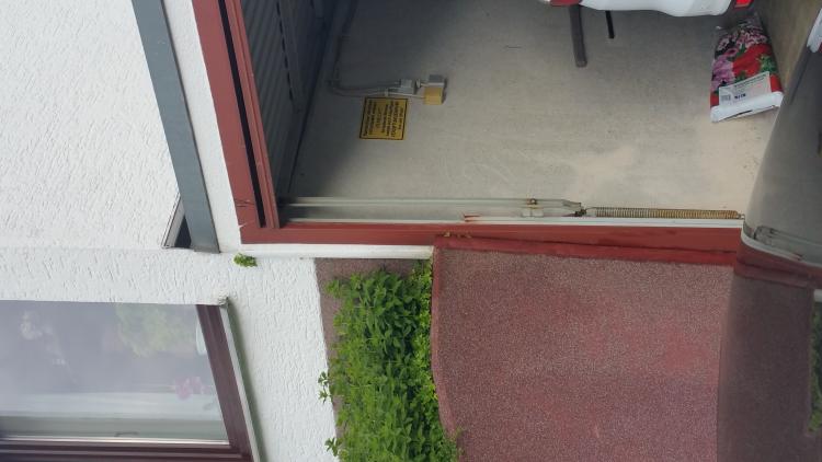

    Hallo, wollte eventuell dieses Jahr noch meine Fassade mit PUR Sandwichelementen dämmen. Wie funktioniert dass den bei einer Garage die direkt am Haus ist? Garage von innen dämmen? uploadfromtaptalk1432571126376.jpg
  2. #2 Gast036816, 25.05.2015
    in der garage sind die temperaturen nahezu wie außen, also musst du die hauswand in der garage dämmen. vorher solltest du überlegen (lassen), wie mit den einbindenden garagenwänden umgegangen wird, um den thermischen verlauf im griff zu behalten.
