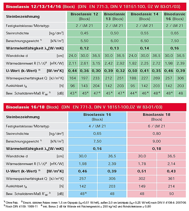

    Wir haben uns den Traum eines Eigenheims erfüllt,nach langem hin und her haben wir uns für Bisotherm (Bisoclassic 13) entschieden.
    Im Sommer will ich eine Isolierfassade anbringen :boxing Das Haus ist mit 30 cm dicken Bisoclassic 13 Steinen einschalig gebaut.Der Keller ist mit 30 cm Betonkellersteinen gebaut.

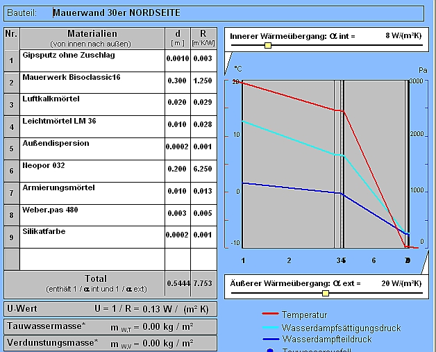

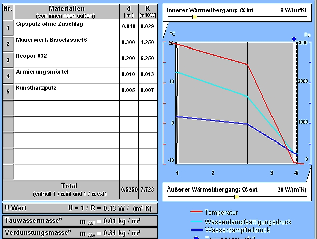

    Das Anbringen einer Wärmedämmung kann erhebliche Folgen haben ( siehe Tauwasser etc.) oder auch garnichts nutzen. Es ist nicht so simpel wie es beim Vorbeifahren aus dem Auto aussieht.
    Wenn man es selbst machen kann, dann sollte man so viel wie möglich in erstklassiges Material investieren und so viel Dämmung wie eben noch geht anbringen. Eine mit EPS verkleidete Wand kann problemlos auch ohne Putz (nur mit Armierungsmörtel) bleiben. Dabei müssen jedoch Abstriche bei der Dämmleistung (infolge vorübergehenden Wassereintritts) in Kauf genommen werden.
    In der Beispielrechnung werden 20cm Neopor über Bisoclassic 16 gesetzt. Sie erhalten dann U= 0.128 - ohne Tauwasserbefall (Silikonharzputz mit μ=60);
    Früher waren unsere Häuser -wenn überhaupt- mit einer Schicht aus Luftkalkmörtel überzogen. Warum ?
    Luftkalkmörtel ist wasserdampfdurchlässig (μ=7). Eine Feuchtigkeitserhöhung in der Wand (innere Kondensation) wird sicher vermieden. μ- Wert: ca. 14 nach 28 Tagen. μ- Wert: nach 120 Tagen ca 7.
    Nehmen wir einen andern Putz (Silikonharzputz mit μ=125) und tragen diesen etwas dicker auf die Bisoclassic-Wand auf:
    mfg[​IMG]

    Bei einem WDVS muss man sich an die Bauafsichtliche Zulassung halten. Ein WDVS ohne Oberputz ist nicht zulässig.
    Ansonsten ist die oben stehende Aussage so sinnvoll wie das bei einer Laienmeinung sein kann.
