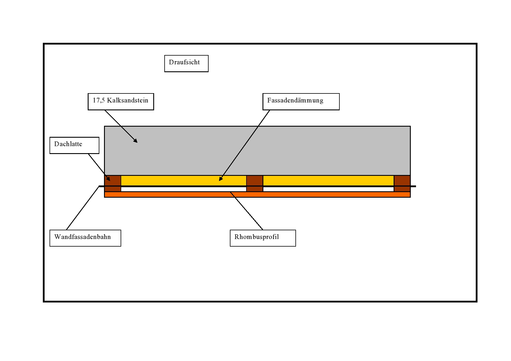

Diskutiere fassadenverkleidung im Außenwände / Fassaden Forum im Bereich Neubau; [ATTACH] hallo ich wollte meine beheizte garage von aussen verkleiden so wie der aufbau in meiner zeichnung kann ich es so umsetzen? grüße

    0001.jpg hallo
    grüße

    Holzfassade ohne ausreichende Hinterlüftung. Da kannste zusehen, wie das wegfault....

    Konterlattung dazu

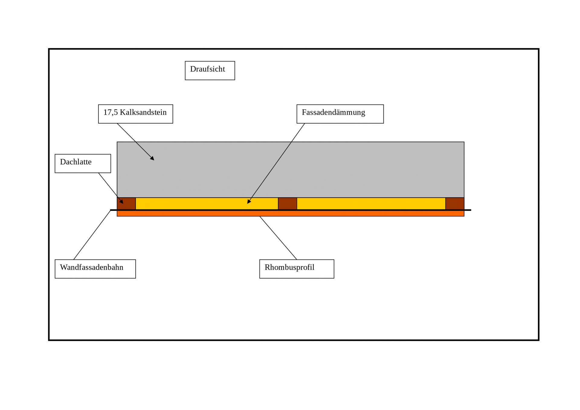

    müsste dann so sein wenn ich es richtig verstanden habe? fassade-page0001.jpg

    Lass doch die Dichtbahn einfach weg und nimm kaschierte Dämmung.

    ist die kaschierung uv beständich und was ist mit schlagregen die rhombusleisten(sib.-lärche) sind ja nicht dicht (fuge)
    reichen denn 2cm hinterlüftung

    Steht alles im Produktdatenblatt.
