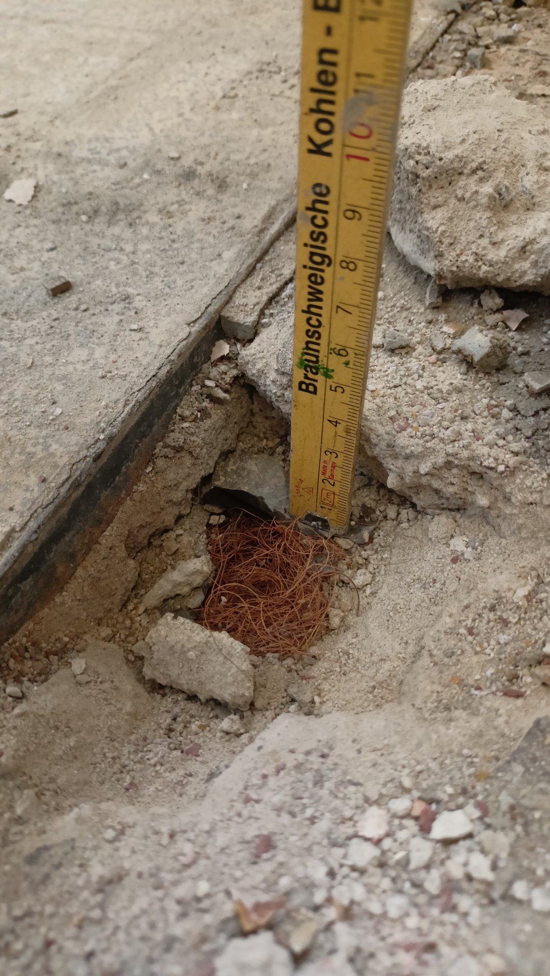

    Guten Morgen zusammen,
    ich möchte bei mir eine elektr.. Fußbodenheizung verlegen. Im EG ist besteht der Boden aus einer Hohlziegel-Konstruktion mit aufgegossenem Beton/Estrich.
    Mein Plan wäre nun:
    - XPS-R Platten 1cm dick (nicht verklebt, einfach auf den Boden legen)
    - Elek. FBH, ca. 3mm dick (inkl. Verspachteln auf ~ gleicher Höhe)
    - Fliesen direkt drauf
    Meine Fragen
    1. Da ich dies in der Küche verbaue, halten 1 cm dicke XPS-R Platten?
    Ich meine geben diese nicht bei Beanspruchung nach so dass dann eventuell die Fliesen/Fugen brechen?
    2. Muss ich die XPS Platten nochmal über die Stöße hinweg armieren? Oder reicht es wenn ich einfach die FBH drauflege und verspachtele. Soweit ich weiss liegt der Heizdraht auf einem Armierungsgewebe?
    Ich plane folgendes zu verwenden
    XPS Platte, Jackoboard
    FBH von AEG
    Danke
    Grüße
    --> Ich weiß eine elektrische FBH ist momentan nicht so toll, jedoch kann ich Bautechnisch keine wassergeführte einbauen. Von daher, wenn ich einmal den Boden überall erneuere, dann zumindest eine elektr. rein (besser als nichts), wer weiß was die Zukunft noch bringt....
    --> Das gleiche für die Dicke der XPS Platten. Dicker wäre sicher besser, aber dann wirds eng mit der Raumhöhe. Von daher besser 1cm als gar nichts, richtig? :)

    Ich weiß nicht genau warum du eine elektrische(!) FBH in der Küche willst..? Sowas baut man doch für Gelegenheitsnutzung ins Bad..?
    Ansonsten: ich hab' das Jackobord auch schon in 4 und 6mm verarbeitet - dem XPS ist egal wie dick es ist, es hat praktisch immer die gleiche Druckstabilität.
    Das große aber: Es muss natürlich absolut plan aufliegen, denn natürlich kann es brechen.

    Hi,
    das mit dem XPS wird wohl nichts :/. XPS, Jackoboard ist bis 75°C zugelassen. AEG sagt mir max. 80°C können erreicht werden.
    Mir ist aufgefallen, das unter dem Estrich (4cm ca.), vermutlich eine ~1cm dicke Hanf-Schicht verlegt ist. Da drunter ist es eine Hohlziegel Decke, also kein reiner Beton.
    Reicht dies eventuell zur Wärmedämmung aus? Falls ja würde ich in diesem Fall direkt auf den Estrich die elek. FBH ausrollen und drüber fliesen...das spart natürlich total an Aufbauhöhe.
