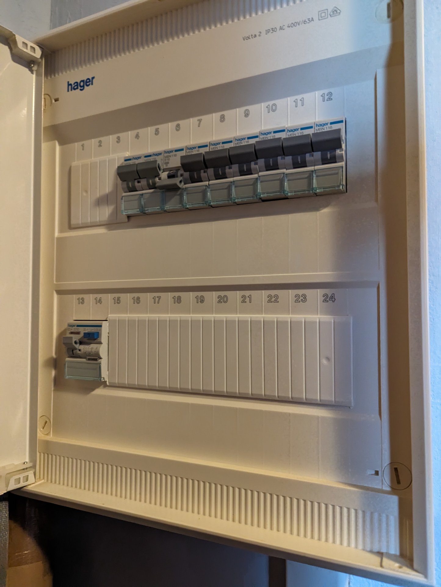

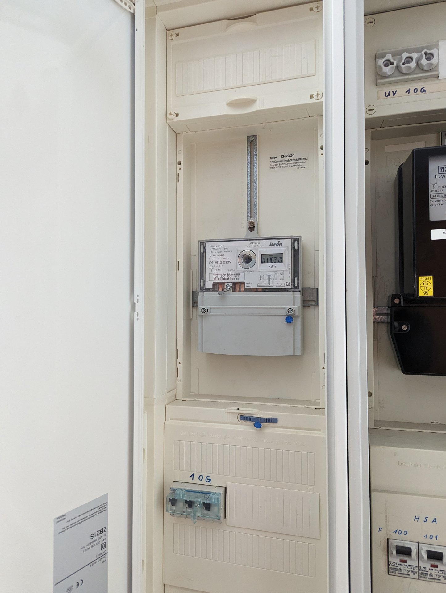

    wir planen ein Einfamilienhaus zu erwerben, Baujahr 1995.
    Das Haus wurde nachträglich in Bezug auf die Elektrik umgebaut, um aus EG und OG getrennte Wohneinheiten mit jeweils eigenem Zähler zu machen. Den Zeitpunkt des Umbaus kenne ich nicht. Es gibt auch noch einen dritten Zähler im Heizungsraum, der aber vermutlich nur Zwischenzähler ist.
    Ich hatte die Hoffnung, bei einem Haus BJ 1995 die Elektrik nicht anfassen zu müssen, allerdings blicke ich bei der Elektroinstallation nicht so ganz durch:
    Im alten Kasten (Foto EG Strom 2) wurde anscheinend der FI nachträglich ausgebaut - wie gehe ich sinnvoll damit um? Er müsste ja schon in der damals gültigen Norm Vorschrift gewesen sein - kann man an der ursprünglichen Stelle einfach wieder einen einbauen?
    Hat jemand eine Idee, warum man ihn ausgebaut haben könnte?
    Vielen Dank vorab!

    Der häufigste Grund warum RCD ausgebaut werden (Pfusch) sind ungewollte auslösungen.
    das kann verschiedene Gründe haben und hängt von vielen Faktoren ab.
    Im besten Fall ist einfach nur der RCD defekt gewesen.
    Eventuell ist auch die Etage nur 4-adrig verkabelt und Installation eines RCD nicht einfach so fachgerecht möglich.
    Lass es von einer e-Fachkraft überprüfen
    PS. Im OG scheint ein RCD für einen einzelnen Stromkreis verbaut, Bad ?

    Das OG wurde vor nicht so langer Zeit gemacht? Die Hager LS sehen relativ jung aus.
    Du kannst mal schauen, ob die jeweiligen Verteiler mit vier/fünf Adern angefahren werden (3xL,N,PE oder 3xL, PEN). Ist irgendwo ein Potentialausgleich? Sind die Endstromkreise ab Verteiler 3 bzw. 5adrig?
    Wenn du selbst nicht ganz durchsteigst eine E-Fachkraft mitnehmen.
