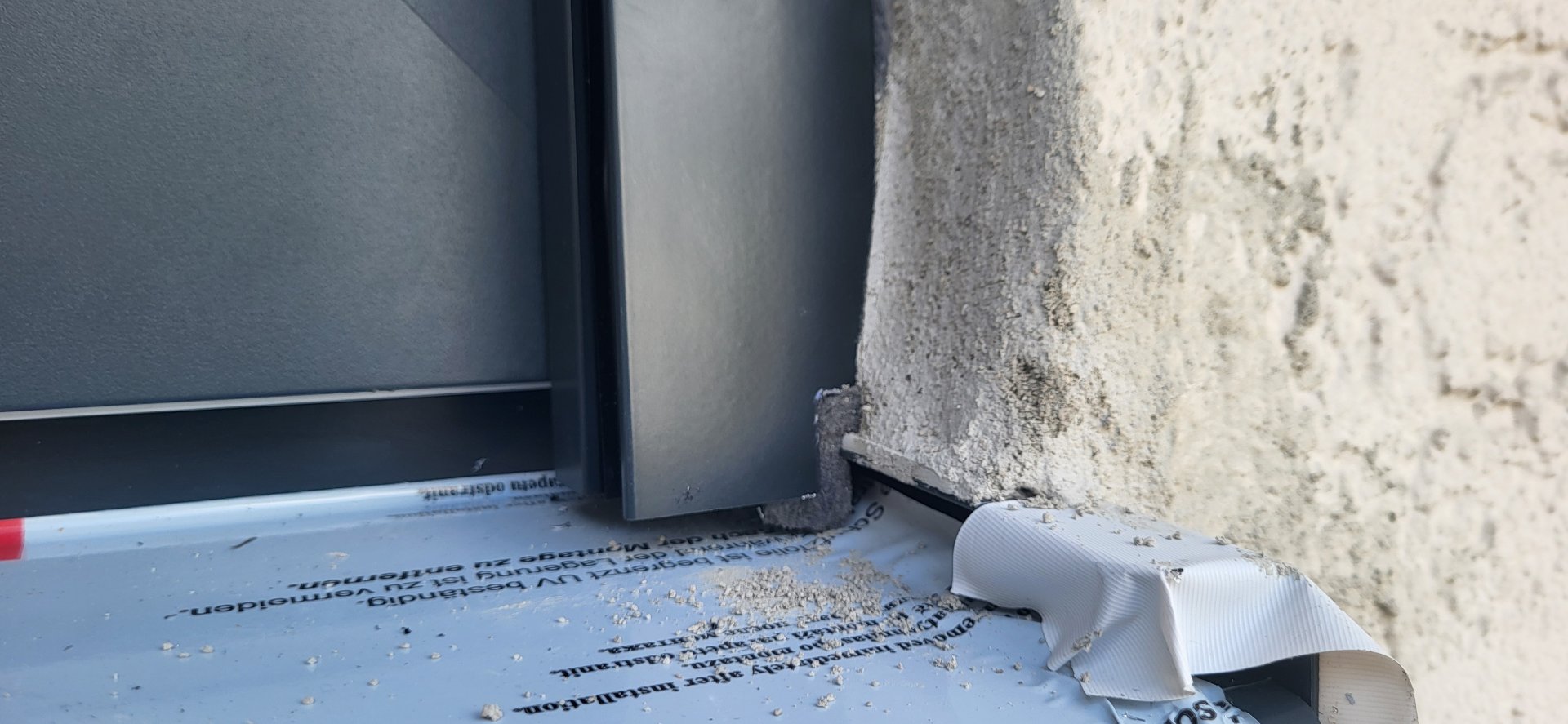

    Bei uns wurden im letzten Jahr (2023) insgesamt 10 Fenster getauscht. Bei allen Fenstern wurde Kompriband verwendet aber kein Glattstrich vorher gemacht (Ziegelwand).
    Das Resultat, übelste Wärmebrücken bei allen Fenstern.
    Insbesondere in Anbetracht der Förderung die man heutzutage für den Fenstertausch bekommt, ist das ein absolutes Unding. Der ausführende Unternehmer bestätigt ja schriftlich, dass Fenster nach aktuellem Stand der Technik fachgerecht eingebaut wurden, damit man die Förderung erhält.
    Ich habe das so nicht hingenommen und jetzt werden alle Fenster nochmal aus- und (hoffentlich) fachgerecht wieder eingebaut.
    Lasst euch so einen Pfusch nicht bieten und besteht darauf, egal wie hoch der Aufwand ist, dass die Arbeiten ordnungsgemäß erledigt werden! Vorher gibts kein Geld. Und wenn das ganze letztlich komplett von vorn gemacht werden muss, es ist nicht euer Problem! Die Handwerker könnten es ja gleich fachgerecht machen ...
    Wer in so einer Situation ist, möge sich den RAL-Leitfaden für fachgerechten Fensterbau kaufen und neben sich auf den Tisch legen, wenn man den ausführenden Unternehmer zur Rede stellt. Bei mir hat es denke ich geholfen. Am besten wäre aber, wenn man beim Einbau direkt einschreitet. Ich persönlich war zu diesem Zeitpunkt aber (noch) nicht genug im Thema drin, um das richtig einschätzen zu können.

    Kleines Update, falls es jemanden interessiert. Diese Woche wurden alle Fenster ausgebaut, ein Glattstrich aufgebracht und anschließend wieder eingebaut. Die ganze Aktion hat vier Tage gedauert. Jetzt sind meine Fenster fachgerecht eingebaut.
