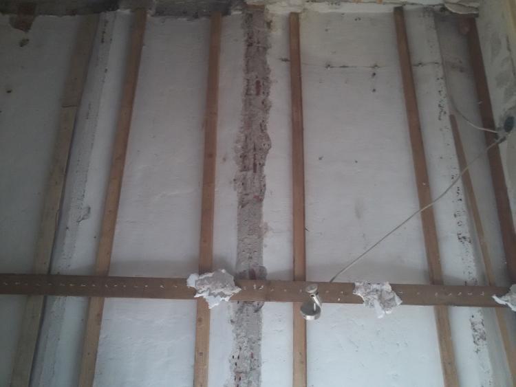

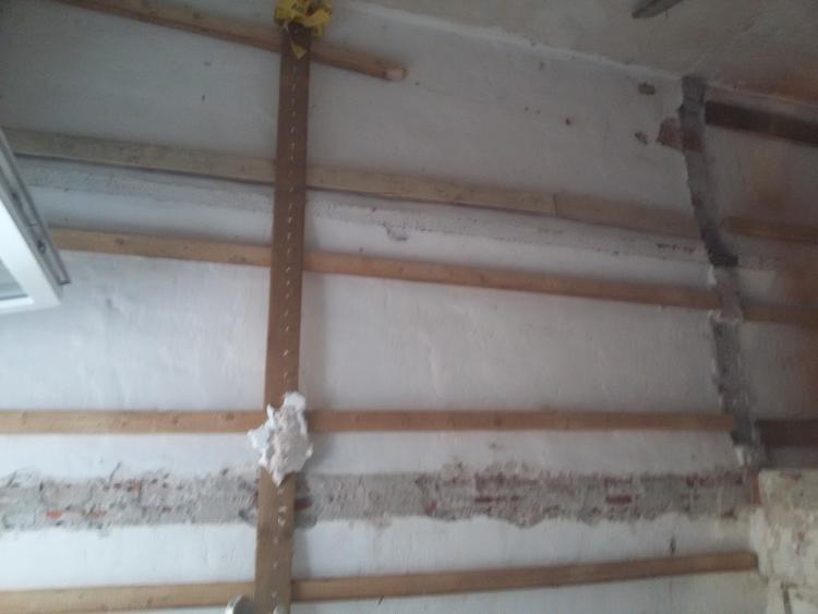

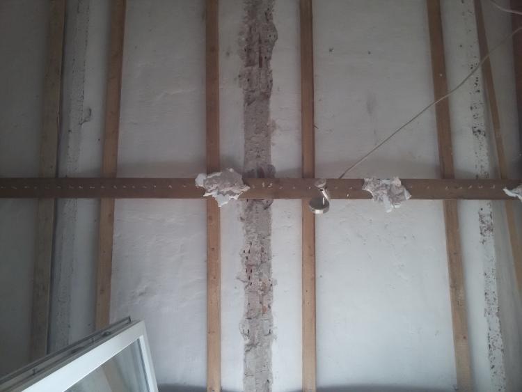

    Moin moin, beim sanieren unseres Hauses haben wir unter einer abgehängten Decke eine schöne kappendecke entdeckt. Das Problem ist nur, dass ein Träger in der decke fehlt. Die Vorgänger haben an dieser Stelle eine Mauer entfernt, die wohl die kappen einst gestürzt hat. In diesem Zustand ist die decke nun 15 Jahre was Bis jetzt auch nie gestört hat. Nun ist es so ,dass wir oberhalb dieser Decke ein Büro einrichten möchten und unten ein Schlafzimmer. Bevor uns die decke auf den Kopf fällt, hätten wir gerne einen Rat.
    1. Kann die Decke weiter so bleiben?
    2. Wenn nicht , reicht dann ein dreifacher lastabfang 90 Grad dazu?
    Die decke besteht aus drei kappen mit einer Länge von 4,5 Metern und war teil eines stalls. Oben war ein Heuboden.
    Danke im Vorraus

    Foto bitte.
    Kann vermutlich nicht halten. Vermutlich war das Material schlauer war als der Nutzer - mir ist nur nicht ganz klar, was bislang den Einsturz verhindert hat.

    Laienmeinung:
    Horizontaldruckspannung und Aufbedonng...
    Umgehend abstützen und dann fachgerecht unterfangen!

    was man so sieht deutet eigentlich auf einen deckengleichen Betonträger mit Bewehrung hin.
    genaueres kann man nur vor Ort feststellen

    Tragwerksplaner hinzuziehen. Ist da wirklich kein Stahlträger versteckt sollte sich der recht leicht ergänzen lassen.

    Danke für die Antworten. Wir werden zwei Leimbinder quer dazu als lastabfang unter die Decke setzen und diese in der Sole, die auf der Kappdecke liegt , verankern. Die fehlende wand war eine stützend und wird so ersetzt.

    Das ist doch genau das Problem, da ist ja längs kein Stahlprofil gewesen, da war ja die Mauer. Träger quer sind natürlich quatsch und im ungünstigsten Falle sogar schädlich.

    oh, doch! So eine Wand kann den Sinn haben, dass sie anfallende Lasten abträgt.
    genau so wie die längs verlaufenden Außenwände auch. Dort wird ja auch kein Stahlträger angeordnet sein. Die Wand hat dort also den Stahlträger "ersetzt"... Und jetzt ist dort weder das eine noch das andere mehr vorhanden!
    mag sein, dass diese Wand vielleicht ein bisschen knapp dimensioniert war - das heißt aber noch lange nicht, dass diese nicht "planmäßig" tragend ausgebildet war.
    aus meiner Sicht: Erhebliche Gefahr eines Deckeneinsturzes (oder mehr)!
