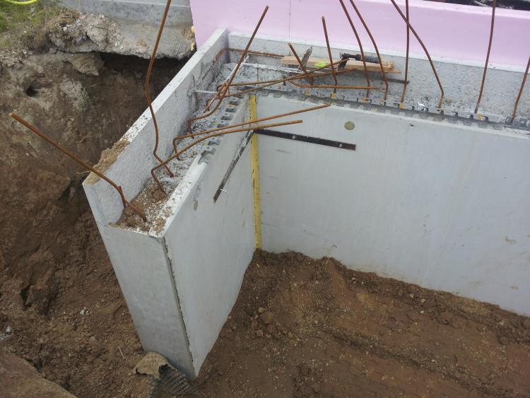

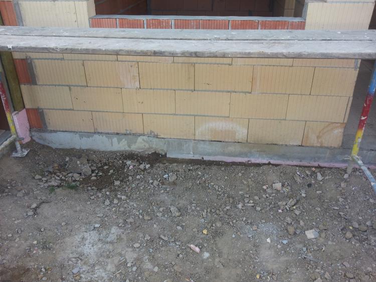

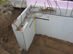

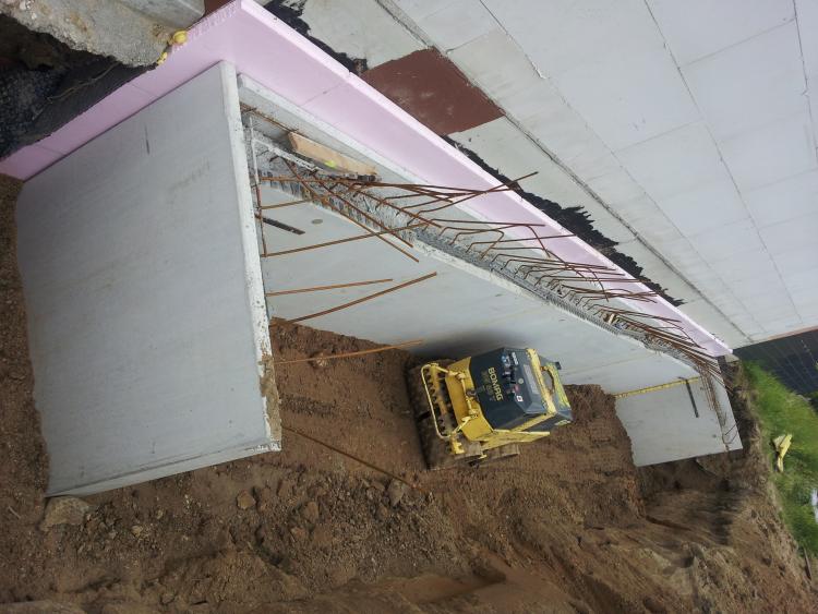

    Kurze Vorgeschichte zu meiner Frage:
    Wir bauen z. Zt. eine DHH ohne Keller an eine DHH mit Keller an. Dazu musten wir eine Winkelstützwand erstellen lassen. So weit, so gut.
    Nun ist mir aufgefallen, dass man um den Bereich der Stützmauer keine XPS-Perimeterdämmung eingebaut hat. Wohl schon an der "Verbindung" der beiden DHH´s und im restlichen umlaufenden Bereich der Bodenplatte, aber eben nicht im Bereich der Schenkel der Stützmauer.
    Das sind ca. 1,5m fehlende Dämmung auf der Vorderseite und Hinterseite des Hauses. Fällt mir schwer, das zu erklären, aber auf den Bildern sollte man sehen was ich meine. Man sieht aber nur die fertige Vorderseite.
    Ist das jetzt problematisch? Sind damit spätere Wärmebrücken vorprogrammiert oder ist das Ganze eher unproblematisch zu sehen?
    Vielen Dank schon einmal für eure Meinungen.
    Gruß Alex

    Schau bitte in Deine Planung, Schau in deine Wärmeschutzberechnung, schau in die Wärmebrückenberechnung und frage dann deinen Planer, was er sich dabei gedacht hat. Ich sehe jetzt und hier, mit deinen Bildern, kein Problem hinsichtlich Wärmebrücken, habe auch nicht die Plaung und das Gesamtobjekt vor Augen.

    Ist die Bodenplatte bzw. das Fundament dort, wo keine Stützmauer mehr ist, gedämmt, oder fehlt sozusagen rundum die Dämmung?

    @Taipan: Bauleiter ist informiert! Ehrlich gesagt, habe ich noch keine solche Berechnungen gesehen! Es steht in der Baubeschreibung:
    Zitat Baubeschreibung:
    "Für den verbesserten Wärmeschutz wird eine ca. 8 cm starke senkrechte Dämmung, bis zu einer Tiefe von ca. 40-60 cm
    umlaufend, zwischen Erdreich und Fundamentbeton als Frost- und Wärmeschutzschürze eingebaut.
    @Bruno: Der "Rest" des Fundaments hat die Dämmung. Du siehst auf dem Bild, auf dem die Stützmauer gerade erstellt wurde, dass hinten (zwischen Kellerwand Nachbar und meiner Stützmauer) die Dämmung liegt, aber an den beiden "Scheiteln" der Stützmauer sind definitiv keine Dämmplatten verbaut.
    Erst wieder an den Stellen, an dem das "normale" Fundament erstellt wurde, sind die Dämmplatten umlaufend vorhanden.
    Ich will nur keinen Stress beim Bauträger machen wenn es sich nicht, wie soll ich sagen, lohnt!

    Nach dieser Baubeschreibung fehlt die Dämmung. Die Stützmauer ist nichts anderes als ein abgetrepptes Fundament. Je nach Wand- und Sockelaufbau kann das neben zusätzlichen Heizkosten (eher eine Bagatelle) zu bedenklich niedrigen Oberflächentemperaturen innen im Sockelbereich führen. Nebenbei entspricht die Ausführung ohne Dämmung nicht der DIN 4108 Beiblatt 2. Damit ist wahrscheinlich der EnEV-Nachweis falsch, Stichwort halbierter Wärmebrückenzuschlag.

    Problem wurde übrigens inzwischen gelöst. GÜ hat die Dämmung nachträglich einbauen lassen und ich bin zufrieden!
