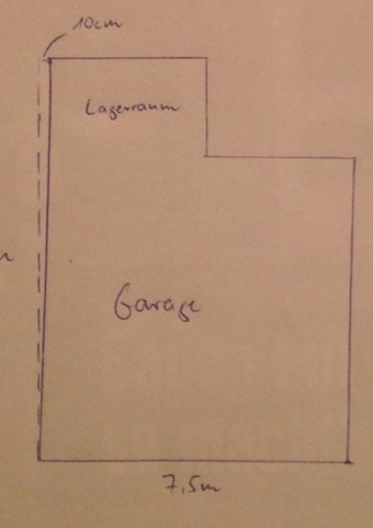

    Uns ist beim Bauen unserer Bodenplatte ein ärgerlicher Lapsus passiert. Die Platte wurde im Bereich der Doppelgarage an einer Ecke 10 cm zu weit nach innen versetzt.da wurde beim Setzen der Schlagschnur in Sachen Markierung für die Randdämmung wohl,die falsche Markierung genutzt. Ist uns leider erst aufgefallen, als die Betonpumpe schon vor der Tür stand.
    Jetzt wissen wir nicht, ob wir es einfach dabei belassen und beim Garagenaufbau einfach neu aufmessen sollen oder ob wir den Fehler korrigieren.
    Hier wollte ich nach der besten Möglichkeit Fragen. Die Platte wurde mit 12 cm Perimetererdämmung, 6cm Randdämmung, Bewehrung und 20cm Beton errichtet.
    Lässt sich dauerhaft ohne Probleme neuer Beton In den entstandenen Keil hineingießen oder ist die Gefahr von späteren Rissen zu groß?
    Welche Möglichkeiten gäbe es sonst noch?
    Vielen Dank für Eure Antworten im Voraus......

    Bitte eine kurze Skizze, was vorhanden ist und was wo fehlt.

    Mit "uns" meine ich meinen Bruder und mich. Haben die selbstgemacht.
    Die Garagenlänge beträgt 9m.
    Ich dachte schonmal an einen dicken, zurechtgeschnittenen Holzkeil, den man einpasst, da ja auch die Garage mit Massivholzwänden oder Holzständerwänden konstruiert werden wird.....

    Ich würde den Betonkeil nachbetonieren. Auf Null auslaufen funktioniert bei Beton natürlich nicht, da muss man entsprechend nachstemmen. Weiterhin sind für die schubfeste Verbindung mit dem Altbeton Anker notwendig.
    Wie viele zu setzen sind, sagt Dir Dein Tragwerksplaner.
