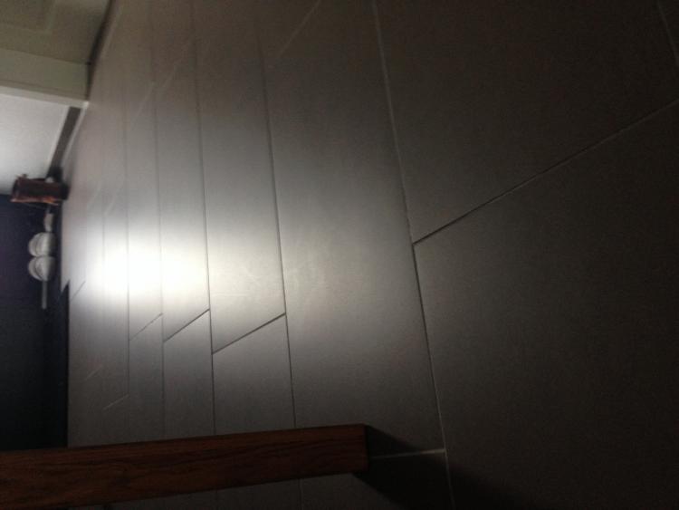

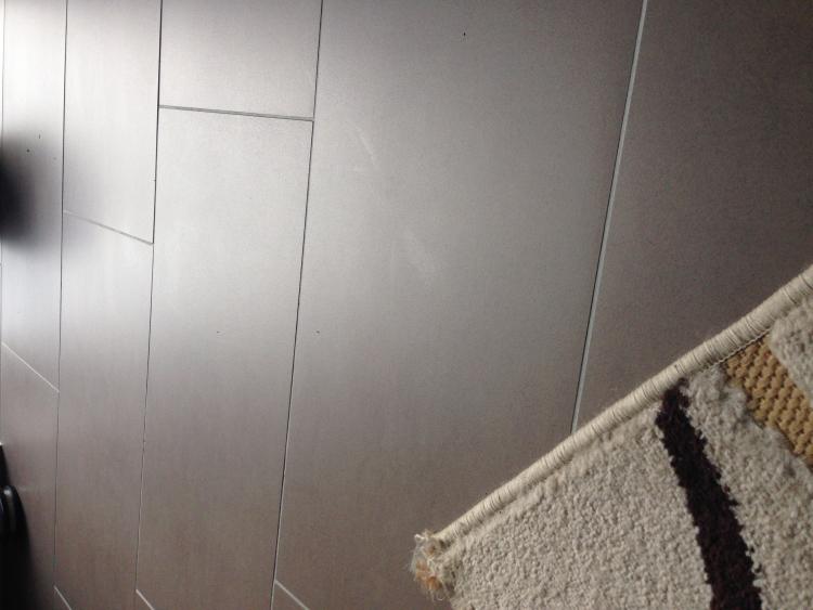

    Habe letztes Jahr im Dezember unser Neubau Bungalow bezogen. Im gesamten Wohnbereich sind auf 150m2 Feinsteinfliesen im Farbton schlammgrau verlegt worden.
    Seit dem Einzug haben wir fiese Schlieren auf diversen Fliesen, die wir nicht abbekommen.
    Der Händler meint es wäre Zementschlämme. War schon mit Steinzeug Intensivreiniger dabei und vorige Woche war eine Gebäudereinigungsfirma im Haus um sich die Sache zu begutachten. Erklären kann er sich dieses nicht. Er könnte es mit ner Chemiekeule versuchen, allerdings ohne Erfolgsgarantie.
    Was denken die Fliesenexperten? Was kann es sein?
    Auf den 2 angehängten Bildern sieht man sehr gut was ich meine.

    beide fotos mit gegenlicht - danach kann man nichts bewerten.

    Habe ich extra gemacht, da man die Schlieren nur bei Gegenlicht sieht.

    Dann könnte es gut sein, daß sie irrelevant (und damit kein Mangel) sind.
    Heißt "Händler", daß die Fliesen nicht über den Verlegebetrieb bezogen wurden?
    Oder ist das nur ein Vorlieferant?

    Die Fliesen wurden von einem Baustoffhandel bezogen. Diesen meine ich mit Händler.
    Irgendwas scheint sich auf der Oberfläche befinden. Nur weiß ich nicht mit was für einem Mittel ich da noch dran gehen kann.

    Da mußt da mit gar nix drangehen.
    Außer mit Geduld.
    Das guckt sich weg!

    Ich sehe da auch nichts was nicht in Ordnung wäre...

    sehen kann ausser TE irgendwie keiner was ....
    wenn man lange genug über der terrine mit dem kopf schüttelt ...............

    Kann auch nichts erkennen.

    gehen die Schlieren über mehrere, angrenzende Fliesen?

    auf den Fotos eindeutig ja

    dann siehst du eindeutig mehr als ich...

    das liegt möglicherweise an deinem Monitor, aber nicht an den Fotos ;)
    Ich sehe diese "Schlieren" ohne Probleme, erst recht, wenn ich die Fotos vergrößere. Bei beiden Fotos sind die deutlichsten Stellen auf der zweite/dritte Fliese von rechts von rechts unten nach links oben (beim zweiten Foto möglicherweise auch noch weiter, aber da blendet dann die Beleuchtung, beim ersten Foto gibt es wohl noch mehr Stellen). Aber toll ist das nicht zu sehen, da habt ihr recht.
    Ich habe keine Meinung dazu, ob das ok ist oder nicht, aber zu sehen ist da was, wenn man will. Wenig, aber vorhanden. So wie matte Schlieren auf glänzenden Fliesen. Keine Ahnung, wie das in "echt" wirkt, aber dass das den TE erst mal stört, kann ich mir vorstellen.

    Sieht irgendwie aus, als ob einer mit dem Radiergummi drüber gegangen wäre.

    Das können Silikone oder andere Rückstände sein welche man auch schon mal auf neuen Glasscheiben hat. Auf Glas weiß ich wie man die wegbekommt aber das darf ich hier nicht verraten.
