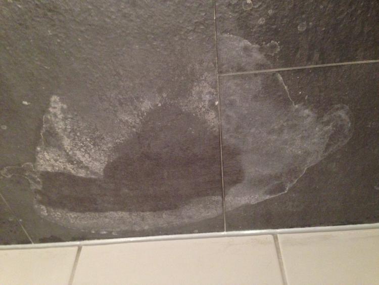

    Meine Frau hat versucht den Badboden zu reinigen. Das Ergebnis ist, dass wir nun überall riesige Flecken auf den Fliesen haben.
    Die Fliesen sind vermutlich Feinsteinzeug. Das Mittel, mit dem sie dran gegangen ist, ist Cillit Bang.
    Hat jemand eine Idee, was man nun tun kann, um die Flecken wieder zu entfernen? Ich vermute die Fliesen sind verätzt. Kann man die abschleifen oder ein Öl o.ä. auftragen, damit die Flecken nicht mehr zu sehen sind?
    Ich hänge mal ein Foto an...

    such einmal in den vergilbten seiten nach natursteinreinigern, da kannst du glaube ich nur jemanden ran lassen, der entsprechende mittel zur verfügung hat.

    Wie oft habt ihr denn NACH dem Reinigen mit Cillit Bang den Boden mit klarem Wasser abgewaschen?

    Sauren Reiniger zB. Von der Firma Patina Fala verwenden und sich an die Gebrauchsanweisung halten.Bei dieser Verschmutzung 1:1 verwenden und mit einer Bürste einbürsten 15 Minuten stehen lassen und dann mit klaren Wasser 2-3 mal abwaschen.

    Mit der Feinsteinzeug Reinigung würde ich mich im Zweifelsfall lieber an einen Profi wenden, als selbst zu experimentieren. Wenn man nicht weiss, was man tut, kann beim Feinsteinzeug reinigen vieles schief gehen, und dann hat man plötzlich noch mehr Flecken auf den Fliesen.
    Bei milden Reinigern kann natürlich nichts passieren, aber mit Säure sollte man allgemein vorsichtig sein.
