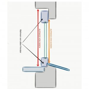

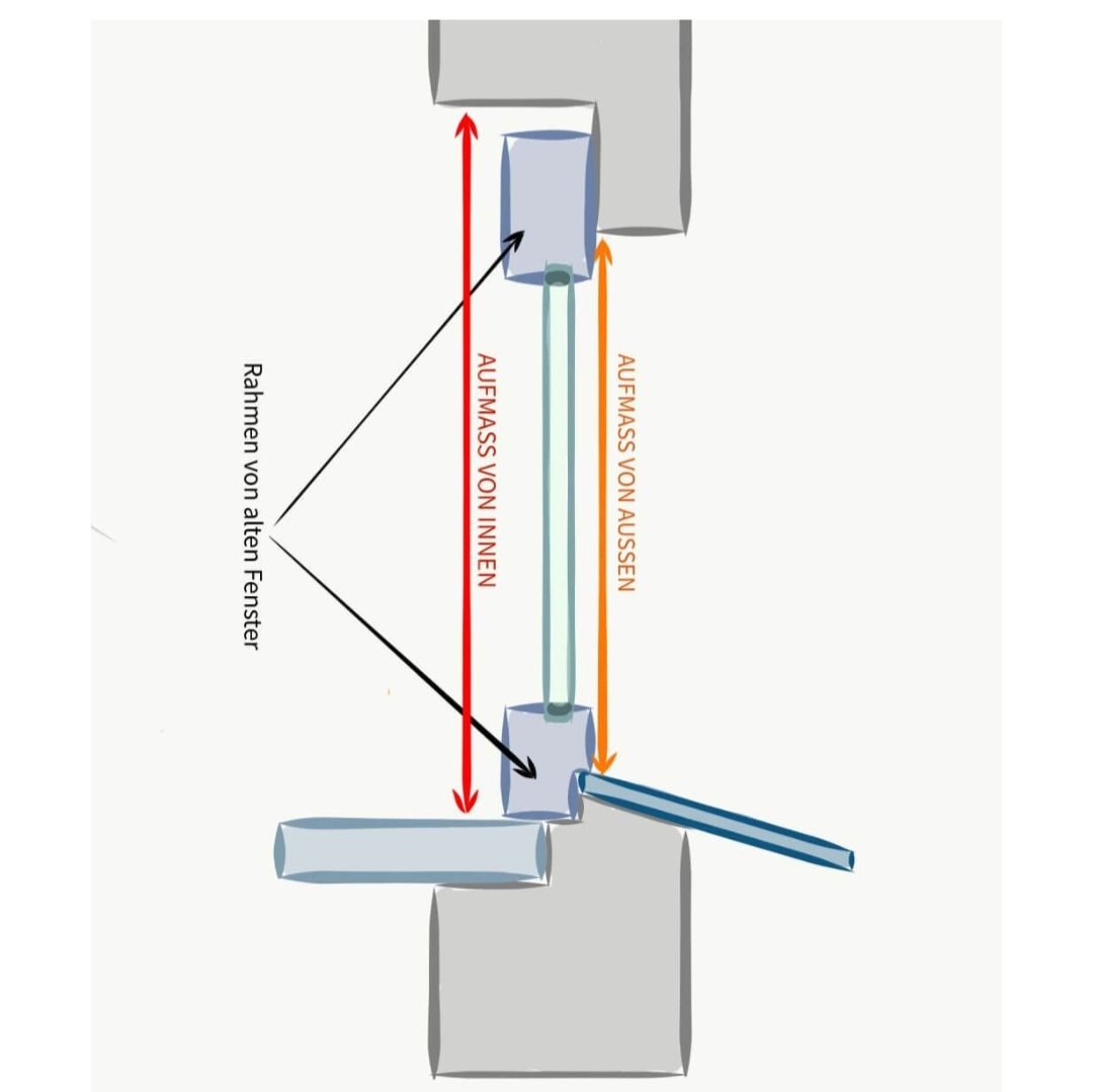

    Ich habe bei youtube mehrere Videos gesehen, bei dem das Fenster beim Fenstertausch auf die Fensterbank drauf kommt, z.B. folgende:
    Mit anderen Worten: Das Fenster sitzt in den oben genannten Videos ja auf der bestehenden Fensterbank auf (ich geh mal von Altbau aus), also sozusagen so:
    (gut - hier ist die Außenfensterbank auch nochmal höher, aber ist erstmal egal)

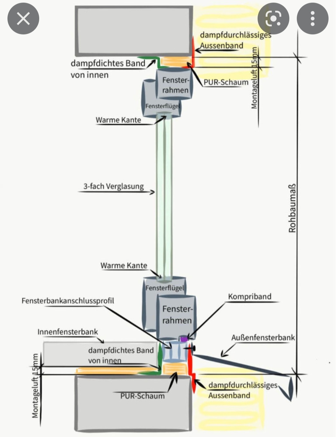

    In neueren Gebäuden wird ja erst das Fenster auf das Mauerwerk gesetzt, mit Dichtbändern etc. abgeklebt (RAL müsste das sein, richtig?) und dann kommt die Fensterbank rangeschoben, also wie folgt:
    Nun zur eigentlichen Frage: Kann ich mit bloßem Auge - ohne Fensterbank oder Fenster rauszureißen erkennen, ob die Fensterbank innen rangeschoben ist oder das Fenster wirklich auf der Innenfenster drauf sitzt (wie im den youtube-Videos oben)? Das macht ja beim Messen für neue Fenster schon einen Unterschied, ob ich von der Oberkante Fensterbank (wenn das Fenster wieder drauf kommt) oder eben von der Unterkante (Wenn das Fenster aufs Mauerwerk kommt) die Höhe messe.

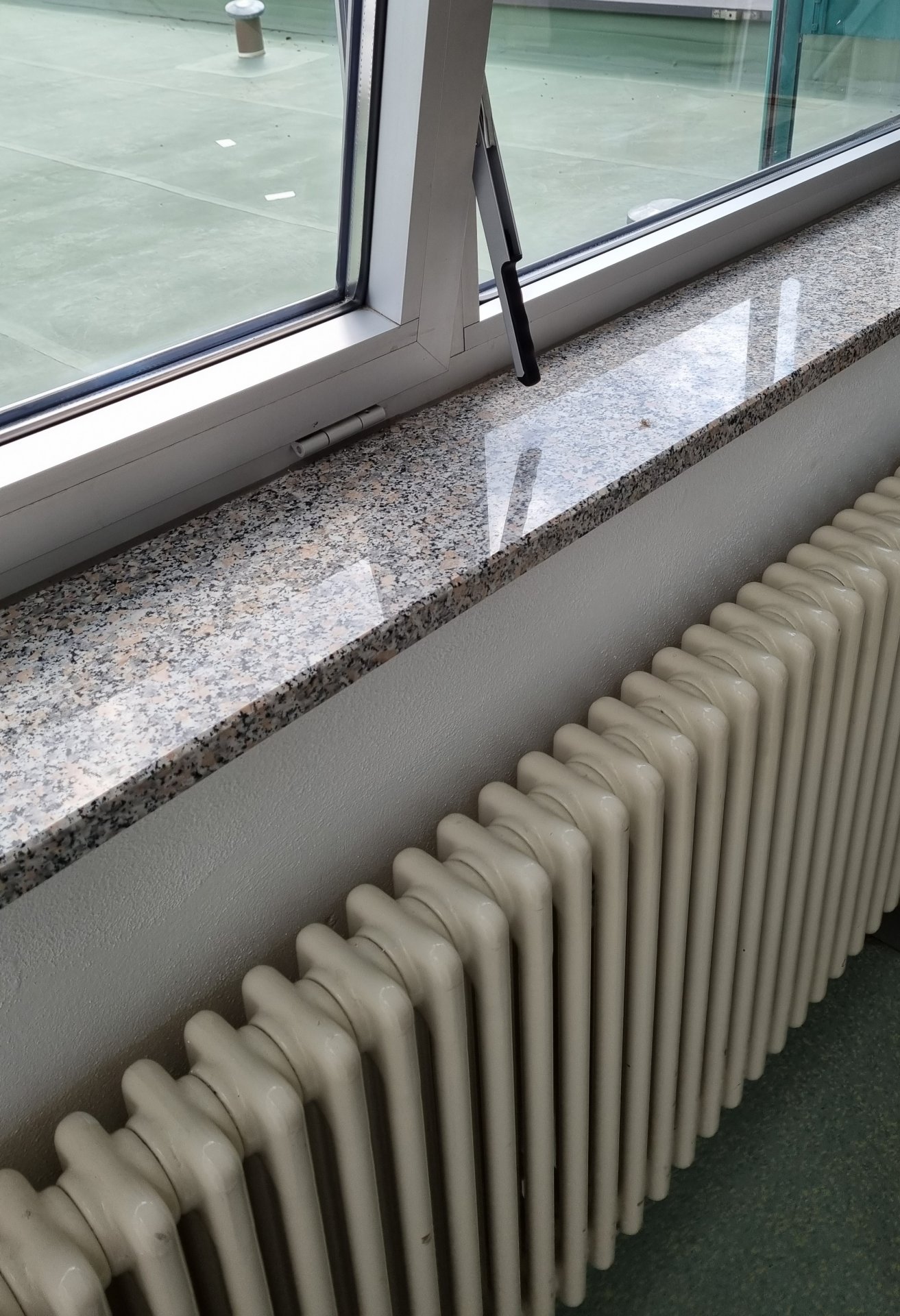

    Nochmal ein Beispiel an die Profis:
    Ist hier die Fensterbank rangeschoben, oder sitzt das Fenster auf der Bank drauf?

    Durch Messen wieviel vom Blendrahmen sichtbar ist kann man das ermitteln. Bei aufgesetzten Fenstern sieht man mehr vom Rahmen.

    Sichtbare Profilbreite messen
    Oder die Silikonnaht einschneiden und gucken wie tief man nach unten kommt.

    Erkennen kannst du es nur beim Ausbau o.ä. ob der Fentersims durchgehend unter dem Stockrahmen läuft bzw da aufliegt.. aber grundsätzlich hast du bei Fenstern immer eine Fräsung im Profil ( bzw Anschlussprofil) wo deine Innen und Außen Fensterbank am Anschlussprofil stumpf anstoßt, weil somit eine Wärmebrücke gegeben ist... durchlaufend bzw aufligend die Fensterbank ist Energie-technisch nicht zu empfehlen. Da die Kälte/Wärme geht somit schneller in den Raum.
