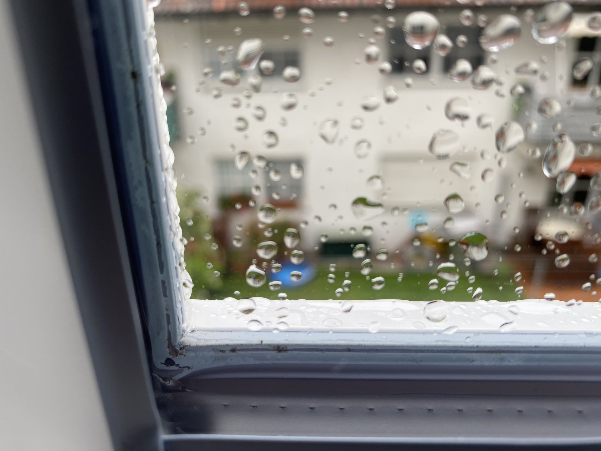

    unser Vermieter hat vor circa vier Monaten neue Fenster einbauen lassen. Auf der Wetterseite beginnt unter der Außen Dichtung bereits das Moos zu wachsen. Leider liegen die Dichtungen so eng an, dass man hier nicht mit etwas reinfahren kann, um das zu reinigen.
    Was könnte ich hier tun beziehungsweise ist das vielleicht normal und gar nicht zu verhindern?

    das ist normal und nicht zu verhindern. Glücklich ist der der schwarze Dichtungen hat - dort sieht man den Dreck zumindest nicht.

    Danke, für deine Einschätzung.
    Ist das eher Moos oder könnte das auch Schimmel sein?

    in aller Regel ist das einfach nur Dreck der mit dem Regenwasser eingespült wird. Mir ist kein Fall bekannt bei dem an dieser Stelle Schimmel vorgefunden wurde.

    Echt ärgerlich, dass hier keine schwarzen Dichtungen ausgewählt wurden.
    Meinst du es ist sinnvoll, hier mit einer Plastikspachtel oder etwas ähnlichem flachem und nicht scharfem reinzufahren und versuchen den Dreck regelmäßig zu beseitigen? Die Dichtung liegt echt sehr eng an, ich habe etwas Sorge, dass sie auf Dauer ausleihern und das Problem schlimmer wird oder ich etwas beschädige.

    Auf gar keinen Fall!

    Weil die Dichtung auf Dauer dann Spannung verliert oder warum meinst du, ist es nicht gut? An anderer Stelle hatte ich gelesen, dass man bei Verunreinigungen einfach mit einem Tuch oder so rein fahren und reinigen doll. Das geht bei mir nicht, weil sie so eng Anliegen, wäre aber ja dann auch nicht richtig der Ratschlag.

    Wo steht so ein Unsinn?

    Weil die Dichtung kaputt geht!
    Wenn du unbedingt reinigen willst, dann musst du die Scheibe ausbauen.

    Habe keinen Link mehr, aber war wohl im Nachhinein betrachtet wohl so eine Seite, wo der Inhalt schlecht übersetzt oder von einer KI generiert wurde.

    Ok, danke für die ganzen Infos.
    Wie empfindlich sind diese Dichtungen denn? Wäre es im Rahmen, wenn ich einmal im Jahr bei 1-2 Stellen ganz vorsichtig den Dreck rausschriebe? Großflächig habe ich jetzt verstanden nur mit Ausbau der Scheibe.

    wie du selber schreibst liegen die Dichtungen eng an. Egal was du da eintreibst, es wird die Dichtung, meiner Meinung nach, beschädigen.
