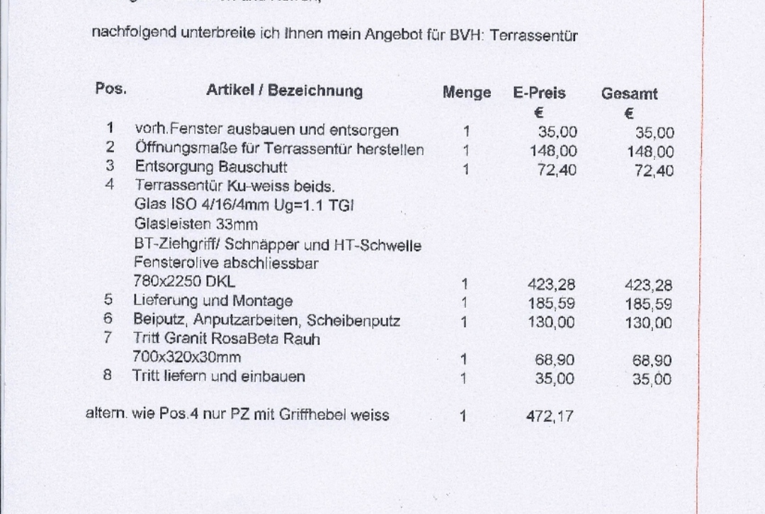

    Hallo zusammen wir wollen in unserem Altbau in der zukünftigen Küche ein Fenster durch eine Terrassentür ersetzen lassen und haben dafür Angebote eingeholt .
    Nun zu meiner Frage fehlt in den Angebot irgendwas offensichtliches .

    Die Abdichtung ist nicht beschrieben bzw. aufgeführt.
    In meinen Angeboten Stand immer noch der lfm Preis für Kompriband und Fensterdichtband.
    Aber eventuell ist das bei dir alles im Montagepreis. Einfach mal nachfragen ;)
    Auch die Abdichtung unter dem Türaustritt ist nicht aufgelistet.

    Es fehlen Angaben über:
    1. Gesamt-U-Wert (UW-Wert)
    2. Angabe über raumseitige Leibungs- und Sturzfuge (luftdicht/dampfdicht) mittels überputzbarem Dichtband oder APU-Leiste
    3. Angabe über außenseitige Leibungs- und Sturzfuge (schlagregendicht) mittels APU-Leiste oder Dichtband
    4. luftdichter Anschluss im Schwellenbereich innen
    5. wasserdichter Anschluss im Schwellenbereich außen
    6. Einbauhöhe der Schwelle gegenüber Fußboden (ggf. Aufstockelement "untere Rahmenverbreiterung erforderlich)?
    Sowas sollte man als Bauherr vorher mal planen oder einen Archi fragen, denn der Fensterbauer ist nicht für Planung und Ausführung all dieser Details verantwortlich wenn es nicht im LV steht.

    Die nicht genannten Innen- und Außenabdichtungen müssen ohnehin bei jedem Fenster-/Türeinbau erfolgen-
    nur die äußere Abdichtung an der Schwelle gegen Regenwasser müßte separat beauftragt bzw. nachgefragt werden.

    Wie sieht es mit der Dämmung im Sockelbereich aus ("Kältebrücke")?
    Wie wird das ausgeführt?
    Trotz "Altbau": Ist die Hausmauer gedämmt? Wenn ja, wie wird nach dem Ausstemmen der gesamte Sturzbereich gedämmt?

    Sockelbereich und Fassade sind beides gedämmt und der Sockel bleibt gedämmt da wir da nix weg schneiden müssen und da Fensterleibung wird aussen einfach bis zur Höhe Terrassentür ausgeschnitten
