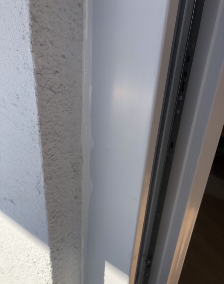

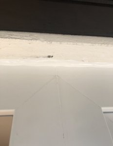

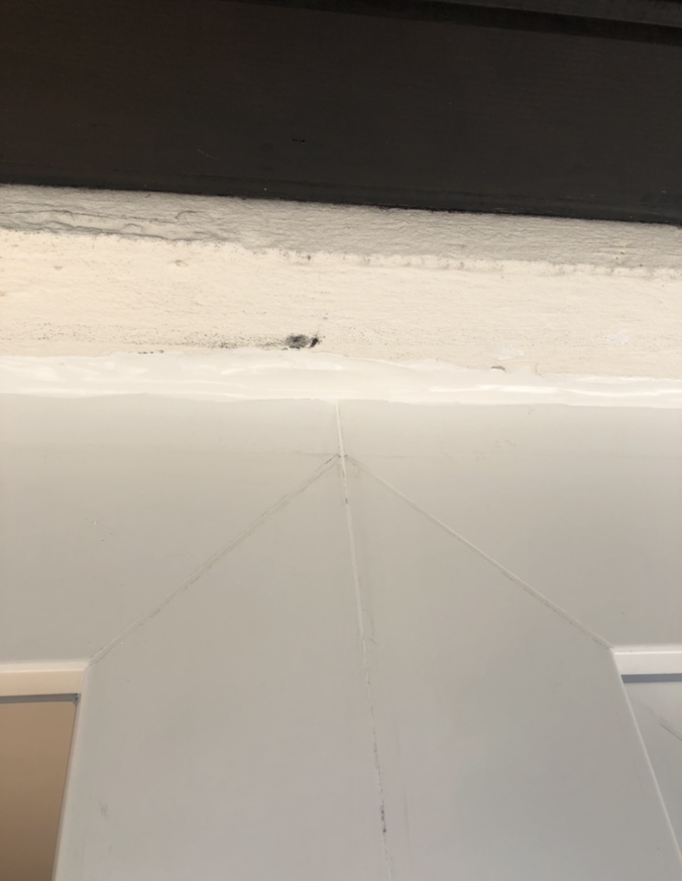

    wir haben in einem MFH die Fenster (darunter auch Schaufenster) tauschen lassen.
    vorgegangen wurde wie folgt:
    - alte Holz Fenster entfernt
    - neue Kunststofffenster eingesetzt, verschraubt
    - rundherum verschraubt
    - Spalt zwischen Fenstern und Mauerwerk geschäumt
    - Putzausbrüche mit weissem Putz eingeputzt
    - dann:

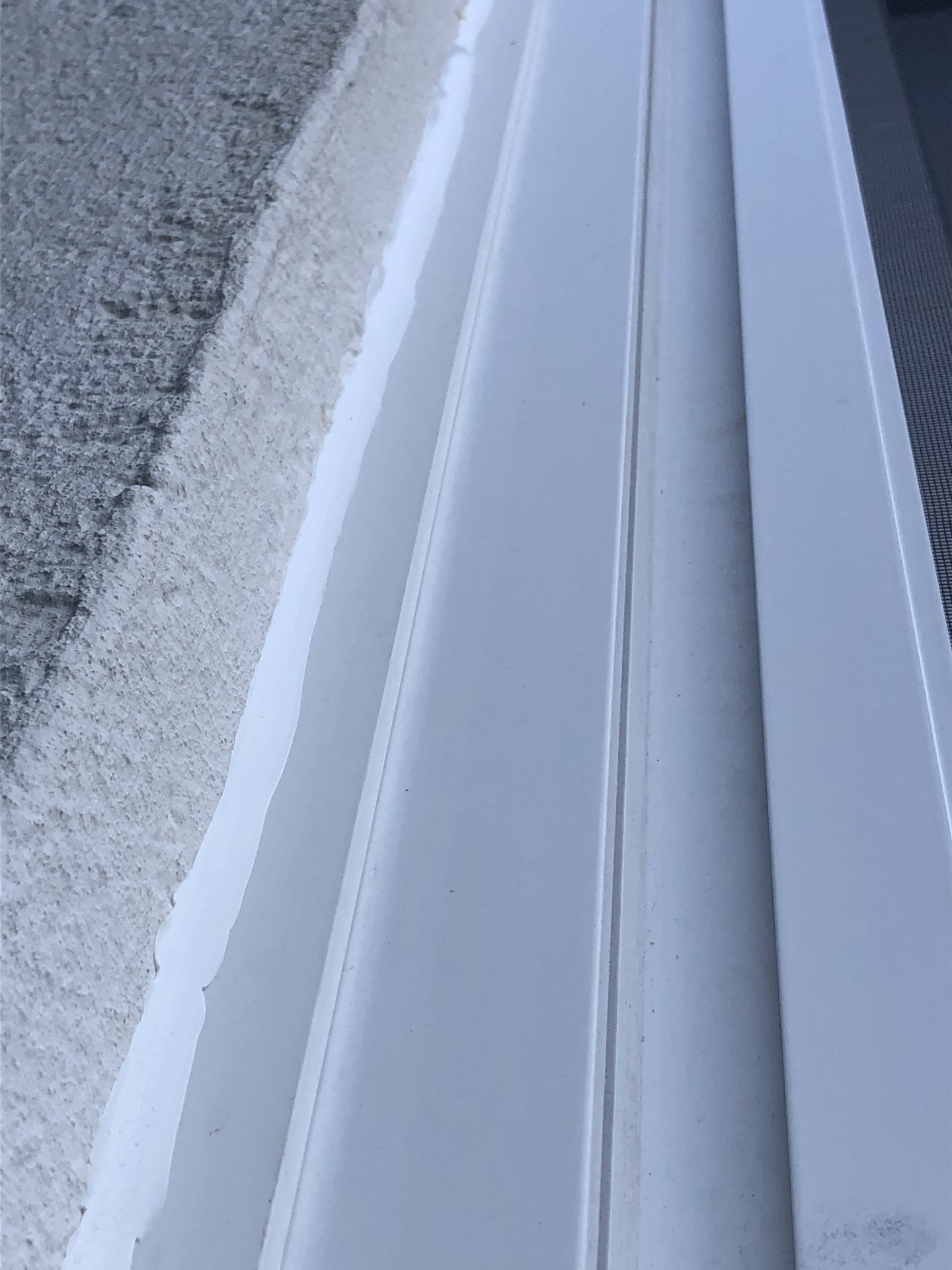

    1. Außen wo Rollläden hingekommen sind wurde abgefugt
    2. Außen wo keine Rollläden hingekommen sind, selbstklebende Kunststoffleiste, die zum Mauerwerk abgefugt wurde
    3. Innen selbstklebende Kunststoffleiste, die zum Mauerwerk abgefugt wurde
    Ist dieses Verfahren laut DIN Normen und EnVn zulässig?
    Die Ausführung ist optisch oft sehr schlecht. Daher zweifle ich mittlerweile an der Einhaltung der Vorschriften und hätte gern Feedback.
    Danke

    Klingt erstmal falsch, weil Du keine Abdichtung erwähnt hast.

    Abdichtung innen gegen Dampfdiffusion und außen gegen Schlagregen.
    Gleich vorweg, Silikon und Acryl sind keine Abdichtung.

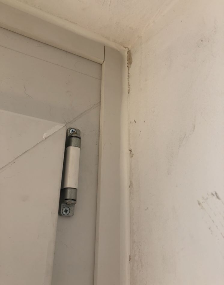

    Nein. Das sind nur Zierleisten.
    Sorry, aber klingt nach fehlender/ eingesparter Planung oder schlechter Beratung des Fensterbauers.
    In Deinem Fall hätte man mit Kompribändern arbeiten können (z.B. Tripolex).

    Na dann fehlt die Abdichtung, Vertrag wurde also nicht erfüllt.

    Wieso - sind doch Dichtleisten beschrieben worden. Solche gibt es von Illbruck für innen und für außen - ist ja nur die Frage ob deren Verarbeitung fachgerecht ist.
    DIN und EnEV spielt hier übrigens keine Rolle. Technische Roichtlinie Nr.20 des Glaserhandwerks ist hier die entscheidende Regel der Technik.

    Ich bleibe dabei und außerdem fehlt an dem Scharnier die weiße Abdeckung.
