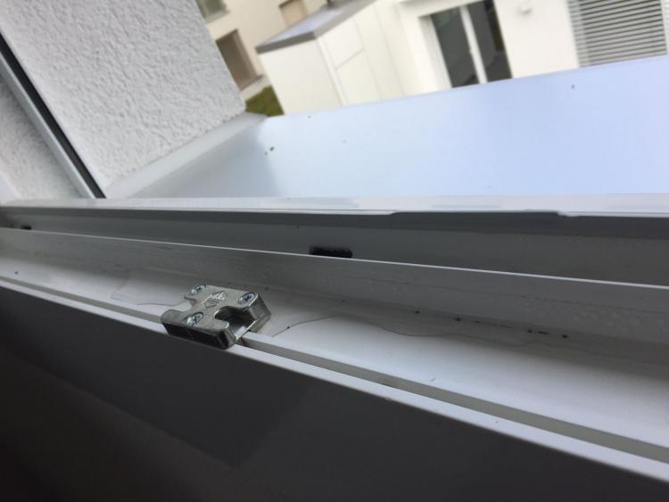

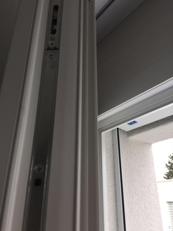

    ich habe einen Neubau mit 3-Fach verglasten Fenstern bezogen. Nun kommt der erste Winter, und es bildet sich an den Innen-Seiten der Öffnung Kondenswasser. Also nicht an den Fenstern direkt, sondern dort wo gar keine Scheiben sind, sondern am Plastik. (Siehe Fotos)
    Habt ihr eine Ahnung wieso das passiert? Vom Lüften kann es kaum sein, trotz dreimaligem Lüften entsteht es trotzdem.
    Danke!

    das es Kondensat am Rahmen gibt ist schon mal warscheinlicher wie an den Scheiben selbst.
    Der U-Wert des Rahmens ist schlechter.
    Ganz pauschal trifft feuchte Innenraumluft auf eine kalte Stelle am Fenster und kondensiert dort.
    Damit die warme Innenluft an die kalte Stelle trifft, muss sie an der inneren Dichtungslippe
    vorbei an den Fensterrahmen stömen.
    Also solltest du mal deine Dichtungen auf der Innenseite prüfen ob die auch überall mit Druck gegen das Fenster
    pressen.
    Das könntest du z.B. mit einer Kerze innen prüfen, wenn es außen mal ordentlich windet.
    Oder aber du befeuchtest deine Hände und streichst um den inneren Rahmen.
    Wenn´s zieht hast du eine Fehlstelle gefunden.

    Wie Andybaut schon sagt, könnte eine undichte Falzdichtung die Warmluft durchströmen und damit Feuchtigkeit entstehen lassen.
    Denselben Effekt hat ein "auf Kippen" gestelltes Fenster. Auch dann bildet sich Feuchte im Falz.
    Lüften bitte immer nur mit KOMPLETT geöffnetem Fenster.
    Ach, und noch etwas:
    Anstelle einer Kerze geht auch ein chinesisches Räuchgerstäbchen.

    Ist eigentlich der "Klassiker".
    Neubau - WDVS - 1 Jahr alt - Restfeuchte (Baufeuchte) - das ganze noch im Obergeschoß.
    Generell wird da die Dichtung vermutet oder dass es sich um einen Mangel beim Fenster handelt. In den seltensten Fällen trifft das zu.
    Eher: Zu dicht, schlechtes Lüftungskonzept, fehlerhaft eingestellte KWL (oder gar nicht vorhanden), Überdruck im Gebäude vorhanden (weil zu dicht).
    Bin mir relativ sicher, dass ein 1 Jahre altes Fenster tatsächlich auch dicht schließt.
    Am Falz kann dann Wasser nicht abrinnen. Ähnlich wie wenn du einen Strohhalm ins Wasser gibts und von oben mit dem Daumen draufdrückst -> Wasser bleibt dort, kann nicht entweichen.
    Versuche mal folgendes:
    Mach das Fenster komplett zu, dann drehst du den Griff auf 3/4 nach oben (also zwischen Dreh und Kipp) und ziehst leicht am Griff an. Der Flügel sollte sich etwa 3-4 mm vom Rahmen entfernen.
    Lass das mal einen halben Tag so und schau nach, ob das Kondenwasser immer noch da ist.
