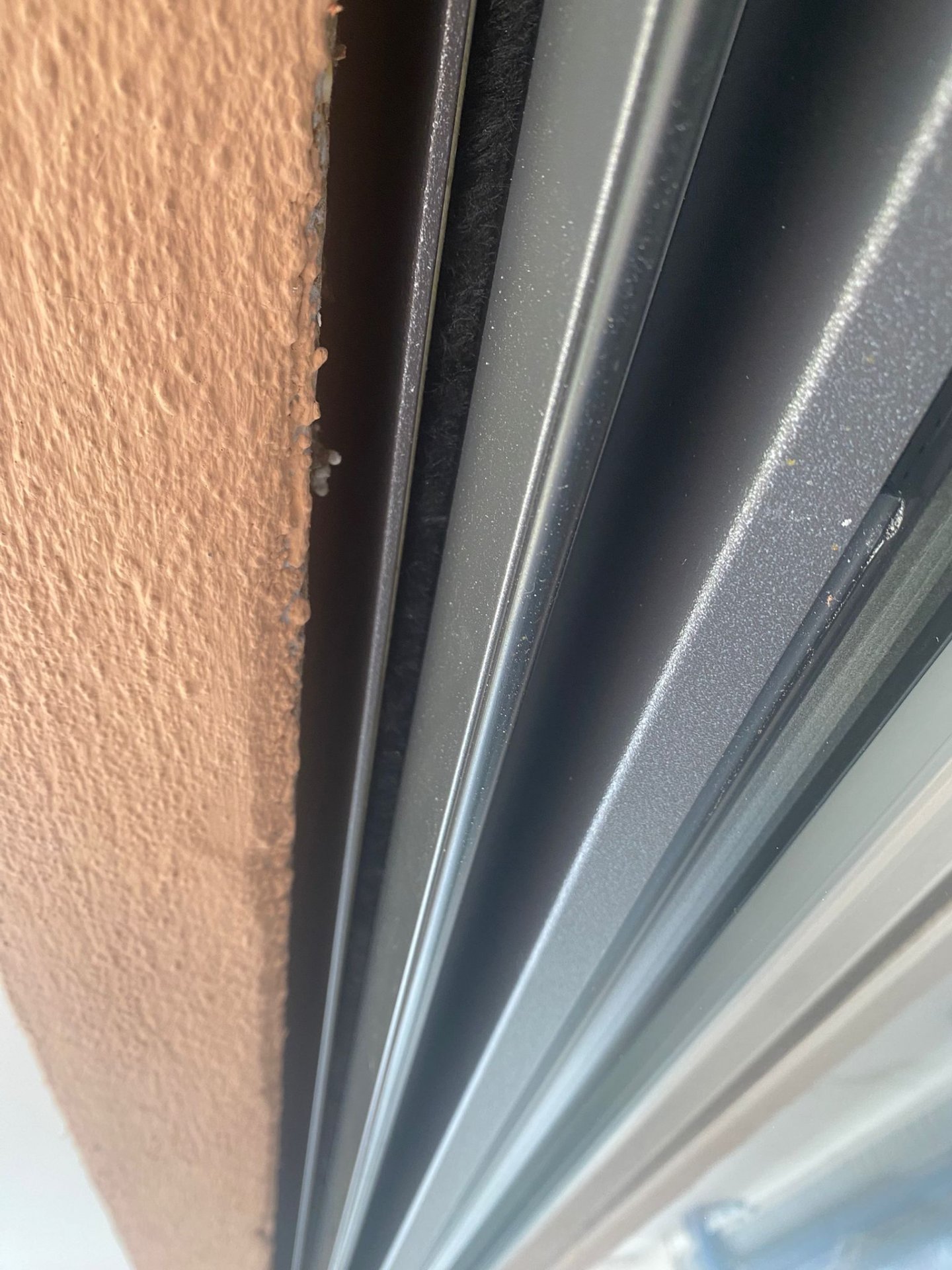

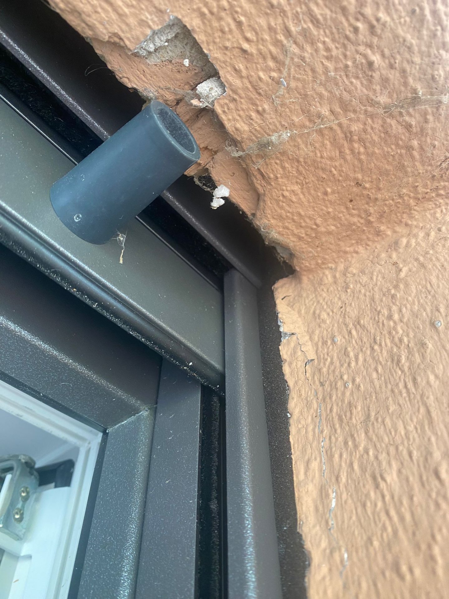

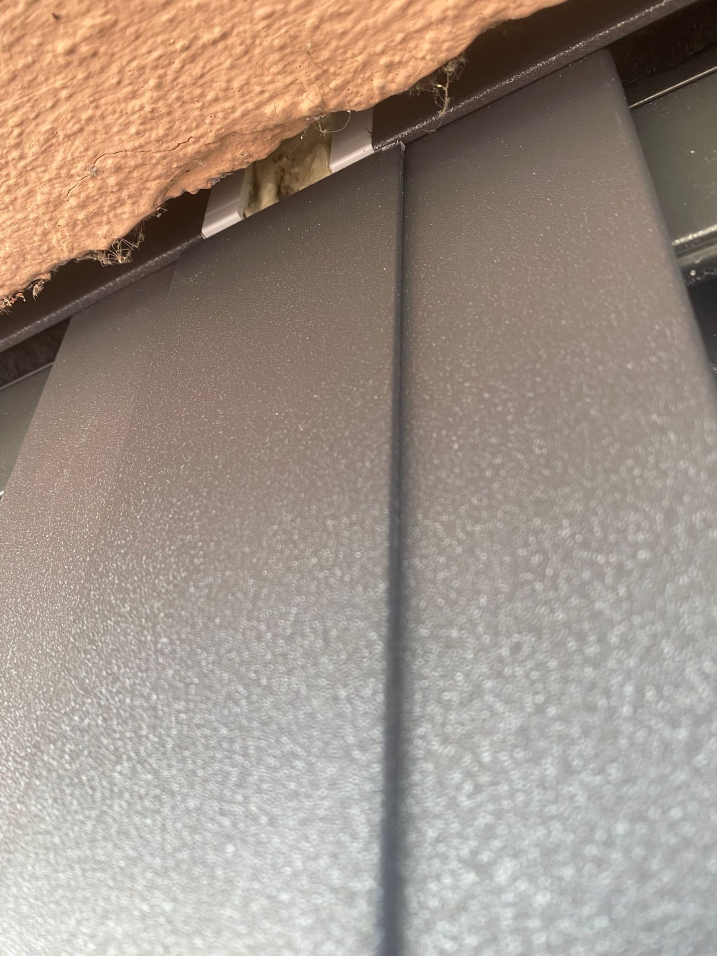

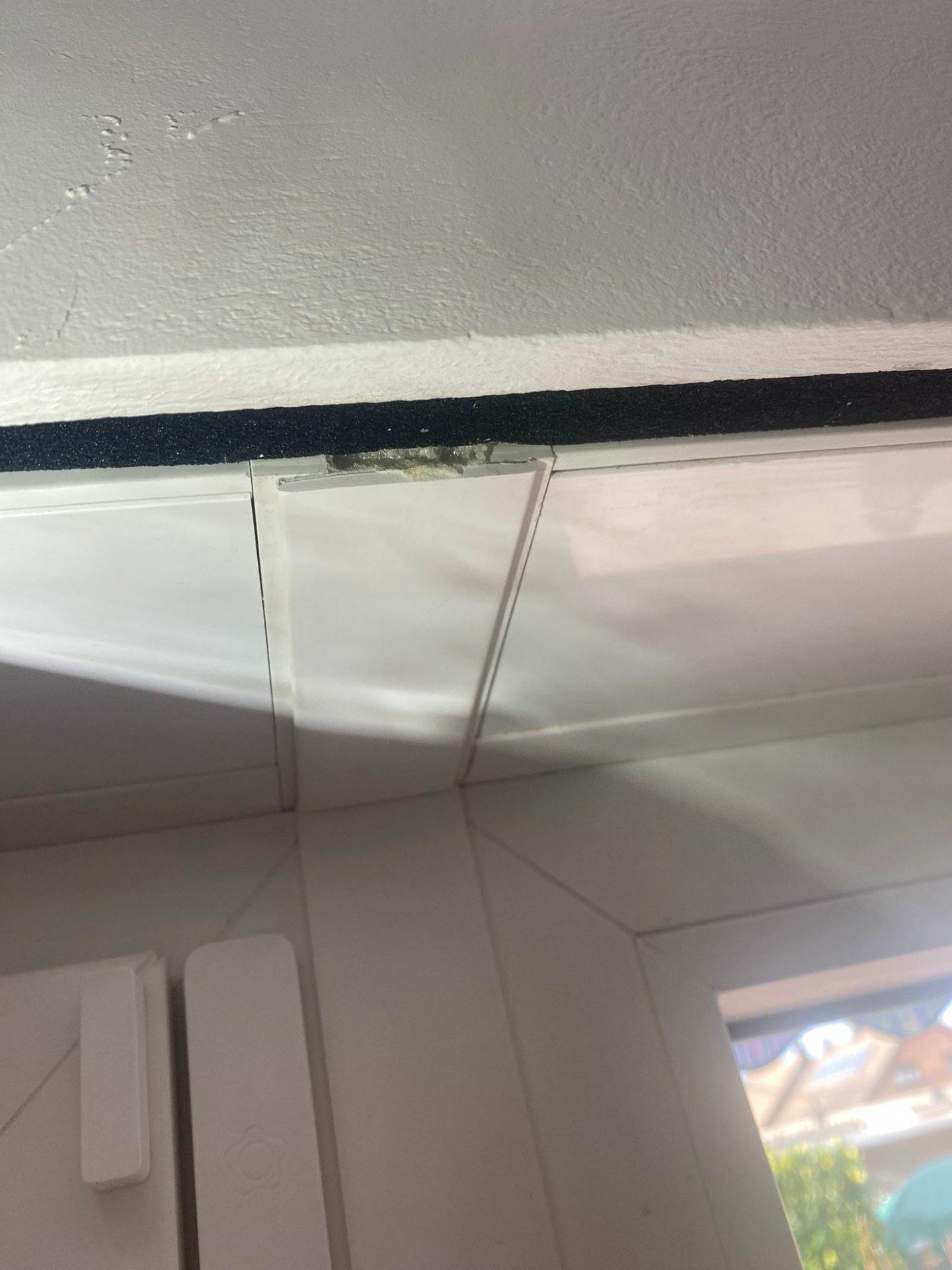

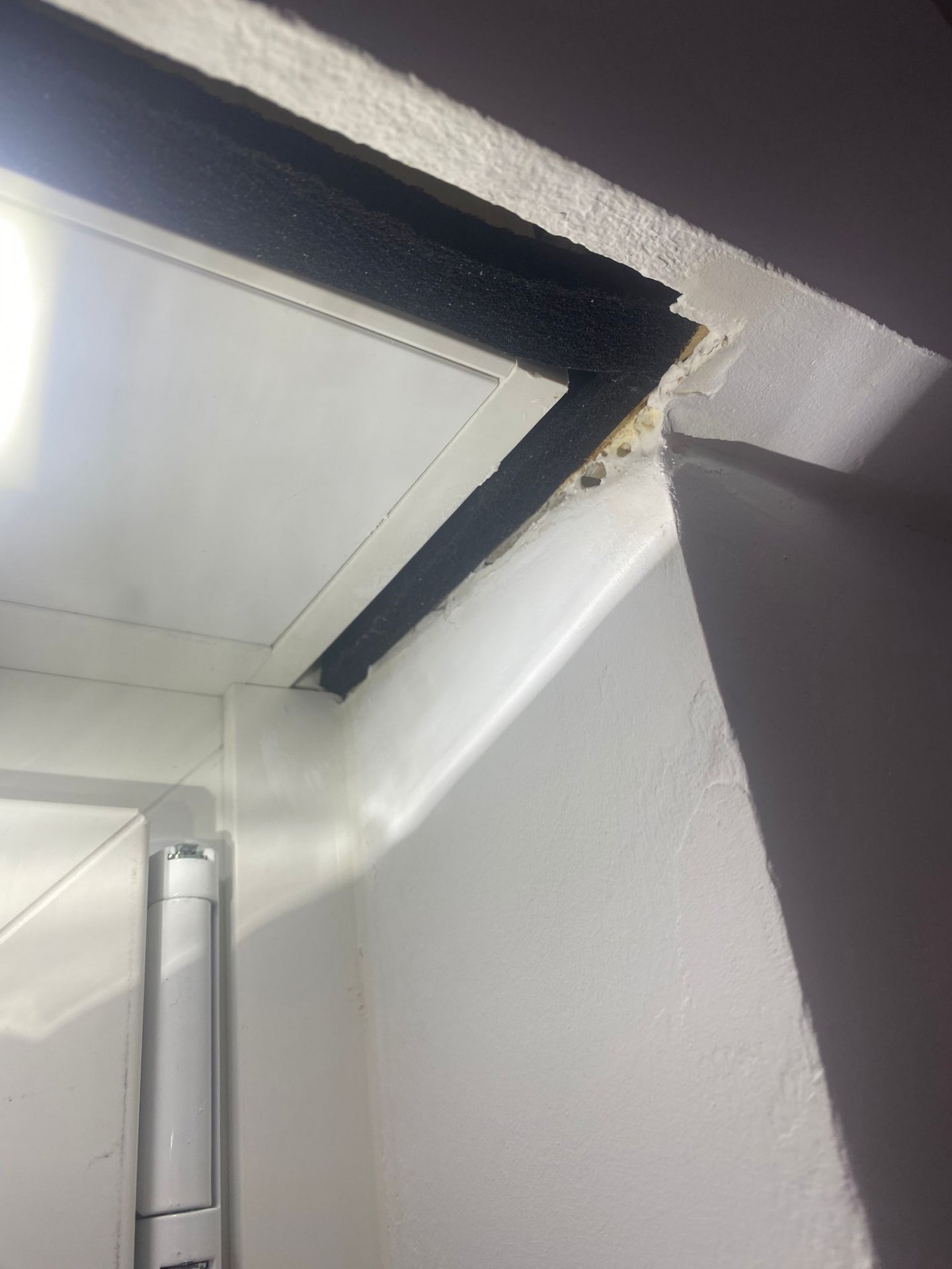

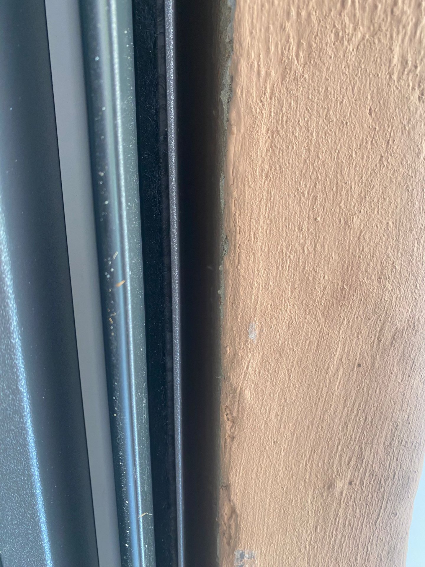

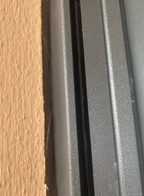

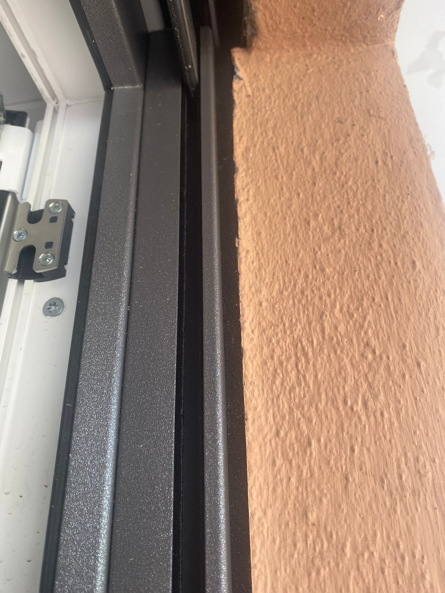

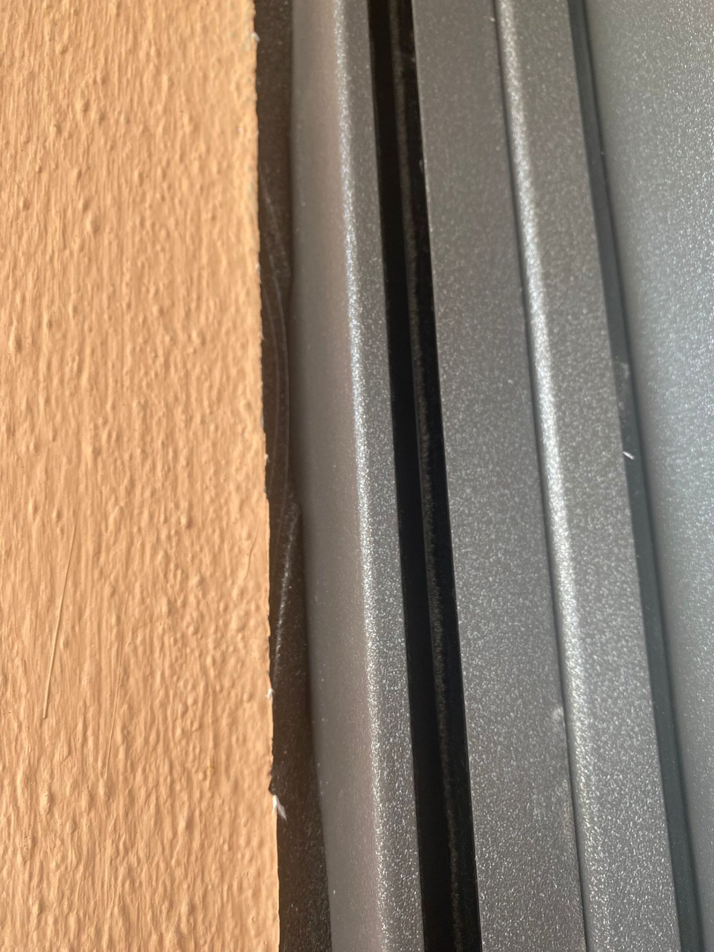

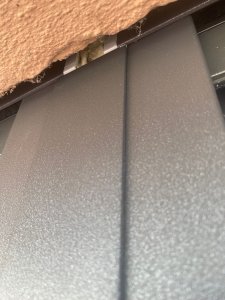

    ich möchte kurz unseren Fall schildern und hoffe auf eine fachliche Einschätzung sowie Tipps zum weiteren Vorgehen.
    Wir haben vor einigen Wochen in unserem Altbau (BJ 1972) sämtliche Fenster durch ein regionales Fensterbauunternehmen austauschen lassen. Eingebaut wurden Standardfenster von Schüco, die qualitativ grundsätzlich einen guten Eindruck machen.
    Problematisch ist jedoch die Montageausführung.
    Wir hatten mit dem Unternehmen vereinbart, dass die Innenverkleidung / der Trockenbau bauseits durch uns erfolgt. Im Angebot steht im Wortlaut:
    • „Montage ohne Beiputz, Maler und Anschlussarbeiten (Elektronik).“
    • „Montage: außen Anschlag auf Kompriband, Kern mit PU-Schaum ausgeschäumt, außen Leisten.“
    Für mich als Laien war nicht erkennbar, dass diese Ausführungsart offenbar keine luftdichte Innenabdichtung beinhaltet. Das wurde auch nicht aktiv kommuniziert.

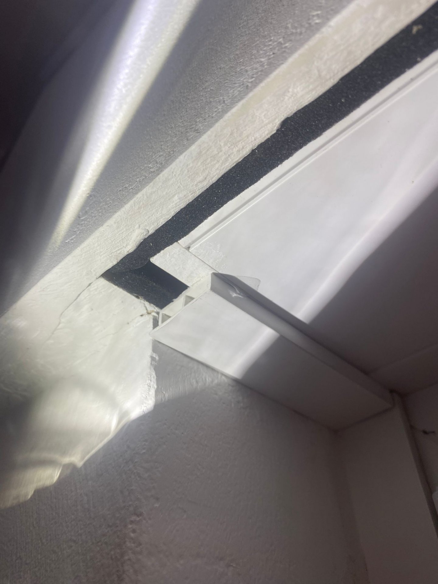

    Ergebnis: An mehreren Fenstern zieht es spürbar in der Anschlussfuge bzw. im Bereich des alten Rollladenkastens. Damit ist der energetische Effekt der neuen Fenster natürlich weitgehend verpufft.
    Nach meinem heutigen Kenntnisstand entspricht diese Ausführung auch nicht den anerkannten Regeln der Technik. Eine reine Ausschäumung und ein außen gesetztes Kompriband bilden ja keine definierte luftdichte Innenebene.
    Ein Monteur war gestern vor Ort und hat versucht, das Problem zu „lösen“, indem er zusätzlich PU-Schaum und Kompriband auf der Innenseite angebracht hat. Das wirkt auf mich improvisiert und hat den Luftzug auch nicht beseitigt.
    Meine Fragen an die Runde:
    • Wie bewertet ihr diese Montageart im Altbau?
    • Ist eine luftdichte Ausführung nachträglich überhaupt fachgerecht herstellbar, ohne die Fenster auszubauen?
    • Inwieweit hätte der Fensterbauer auf die fehlende Innenabdichtung hinweisen müssen?
    • Wie wäre das weitere Vorgehen aus eurer Sicht?
    Vielen Dank vorab für eure Einschätzung!

    du hast explizit mit dem Fensterbauer vereinbart, dass du den Bereich innen selbst übernehmen möchtest. Insofern ist die Ausführung grundsätzlich völlig in Ordnung und einem Altbau angemessen. Innere Abdichtung und/oder Putzarbeiten sind dein Bier.
    Lösung: von innen Fensterband noch aufkleben und dann deine noch ausstehenden Arbeiten ausführen

    P.S. auch ohne inneres Band darf es allerdings nicht durchziehen. Das ist ein Mangel, den das Unternehmen beheben muss

    Das es jetzt reinzieht hat ja nichts mit der fehlenden Dampfbremse innen zu tun. Das scheint das Kompriband in Kombination mit der Verleistung seine Funktion als Winddichtung nicht zu erbringen.
    Zeig doch mal ein paar Fotos von außen und innen.

    Ich will mich hier mit niemandem streiten. Ich suche nach einer pragmatischen Lösung und habe auch auf Eskalation keinen Bock. Allerdings hätte ich schon gerne einen Mindeststandard, was grundsätzlich bestimmt nachvollziehbar ist.
    Aktuell ist der Bereich des alten Rolladenkastens mit Kompriband und Bauschaum "abgedichtet". Was müsste das Unternehmen tun, um den Durchzug zu beheben? Geht das ohne größeren Rückbau der bereits geleisteten Arbeiten?
    Kann ich heute Abend gerne einreichen.
