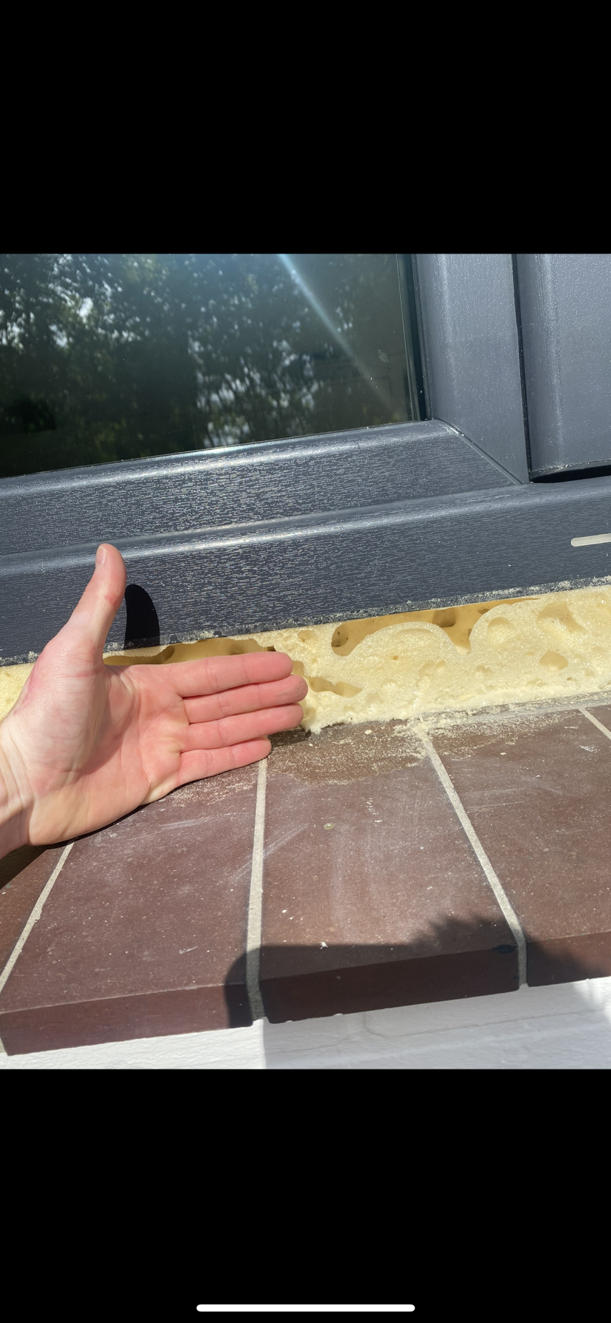

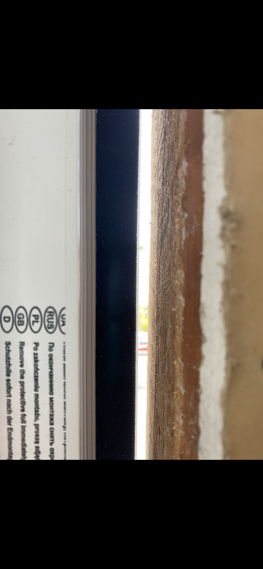

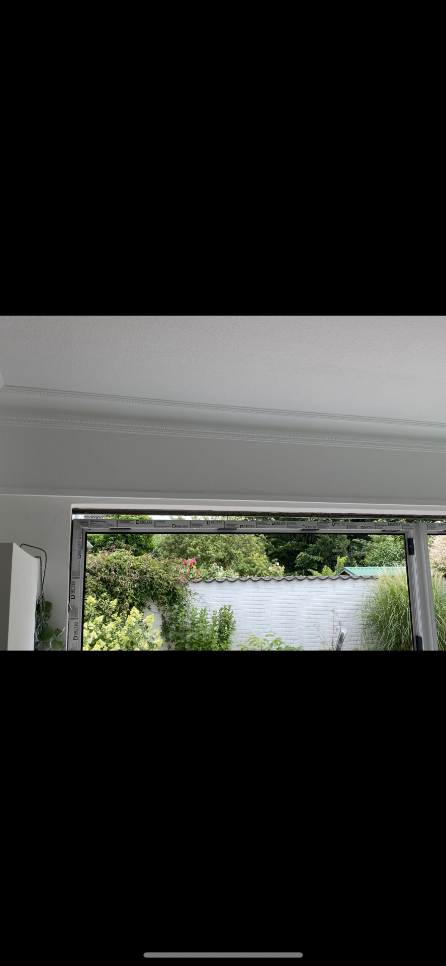

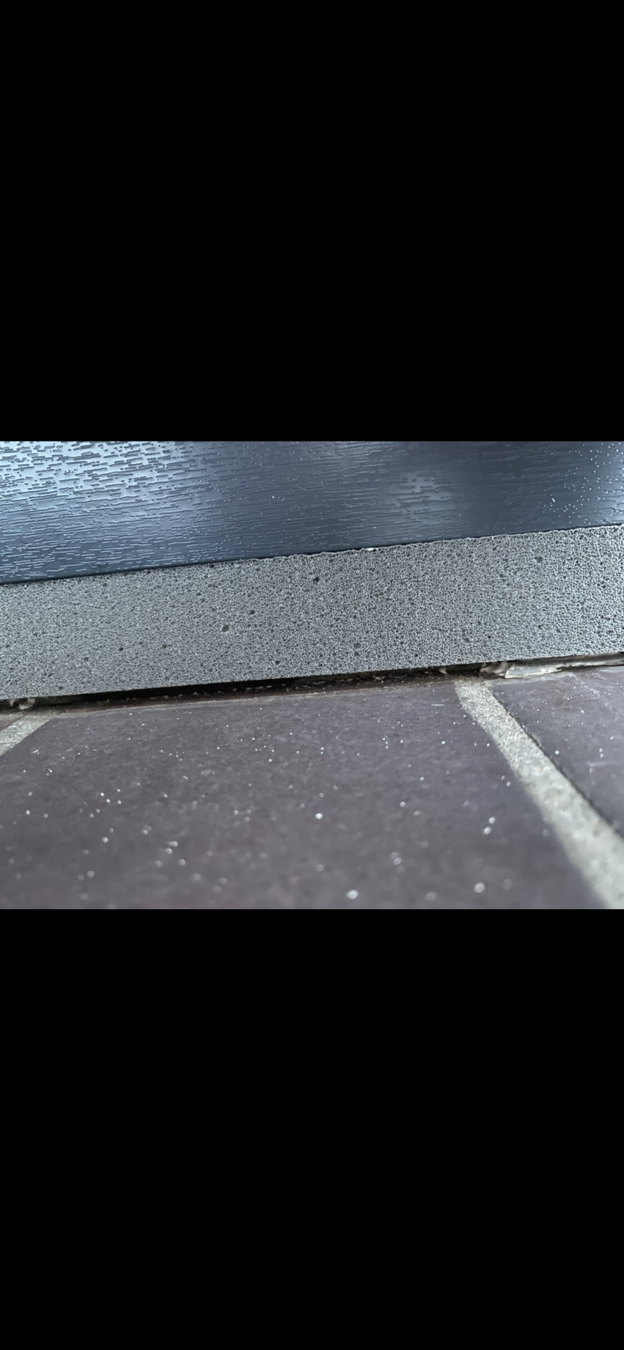

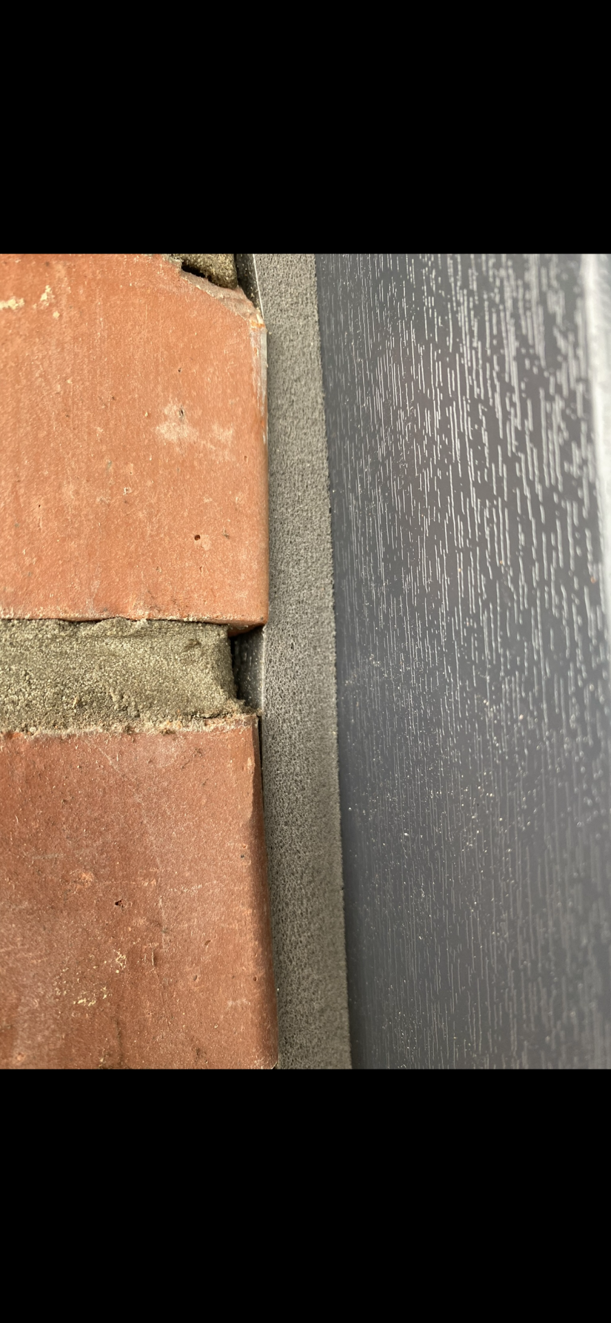

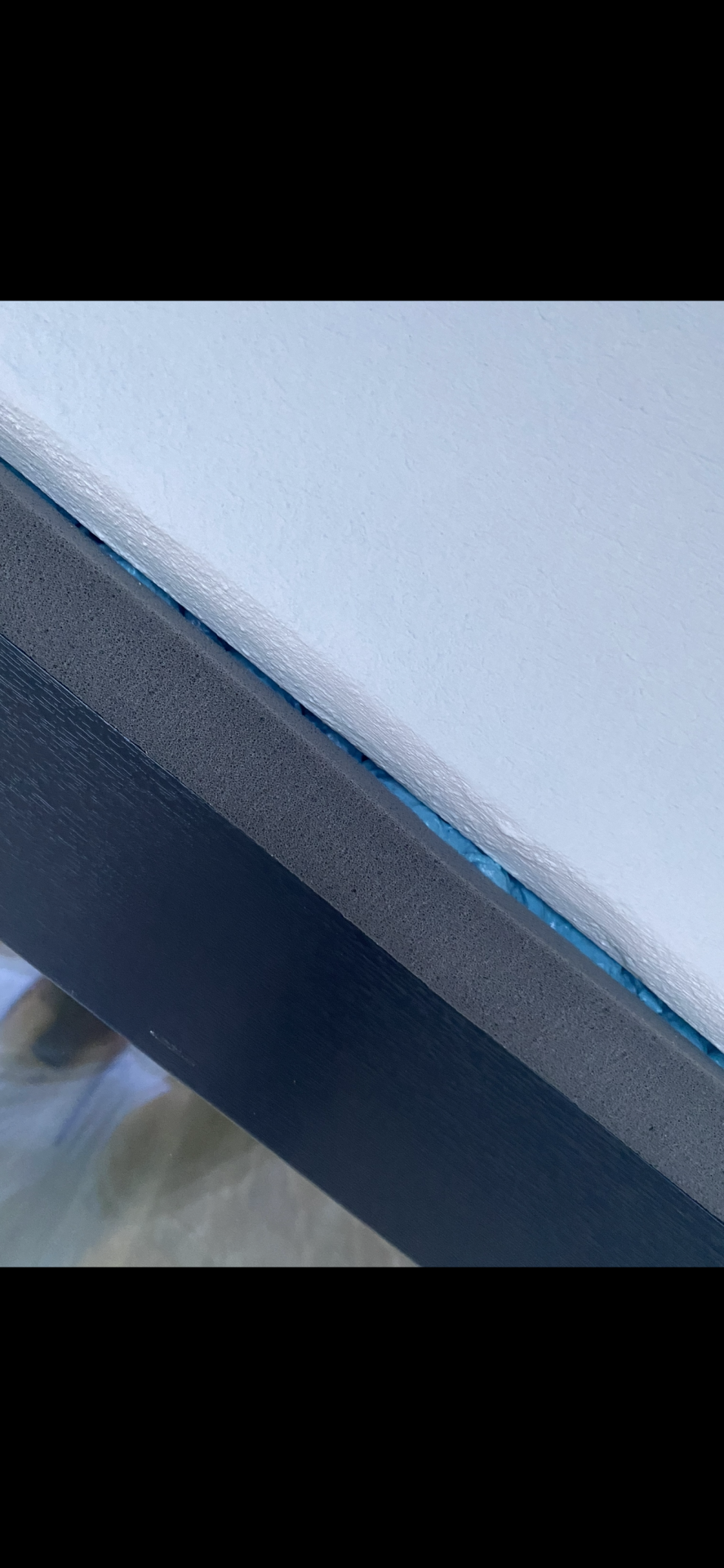

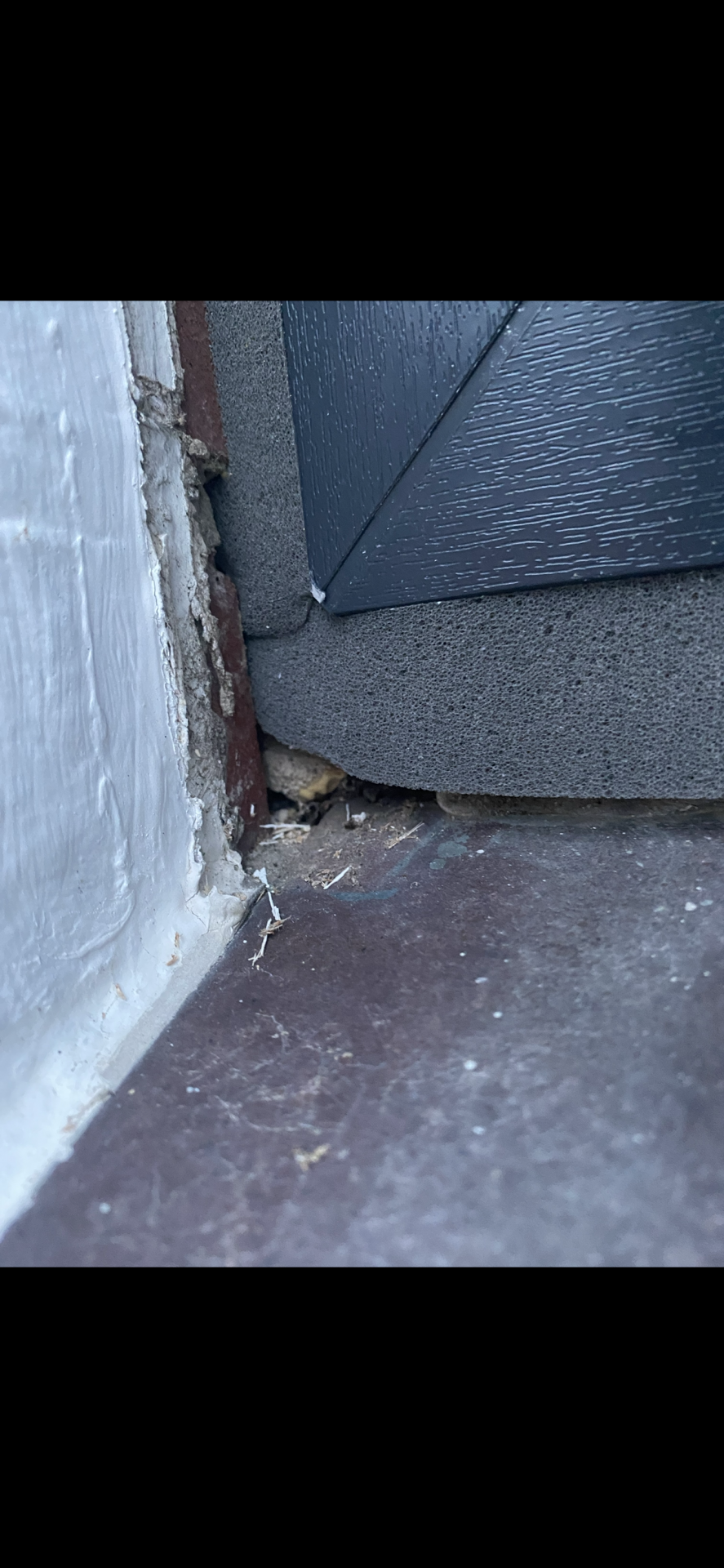

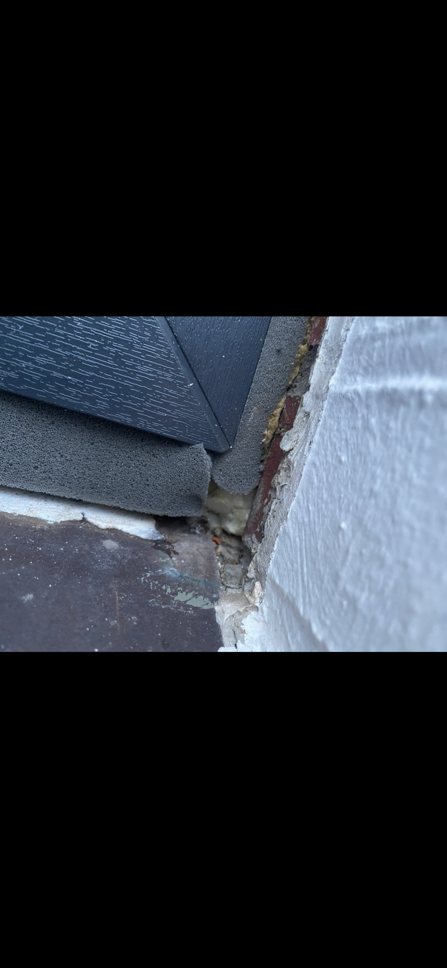

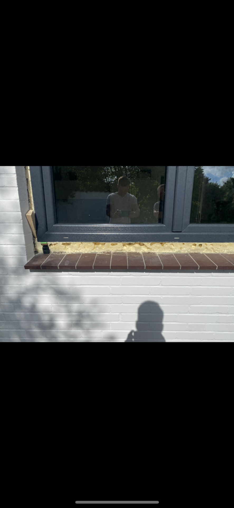

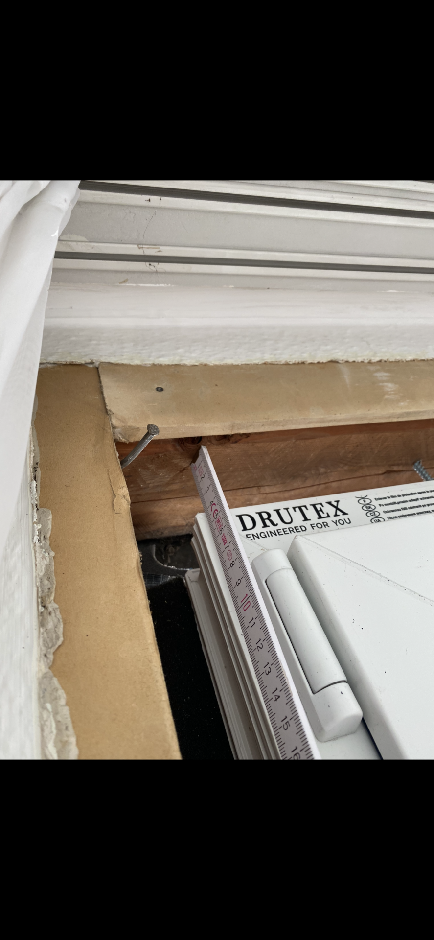

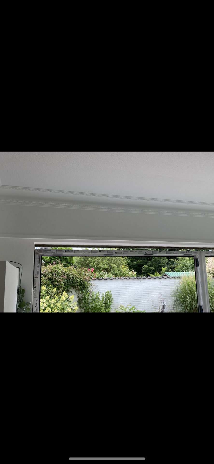

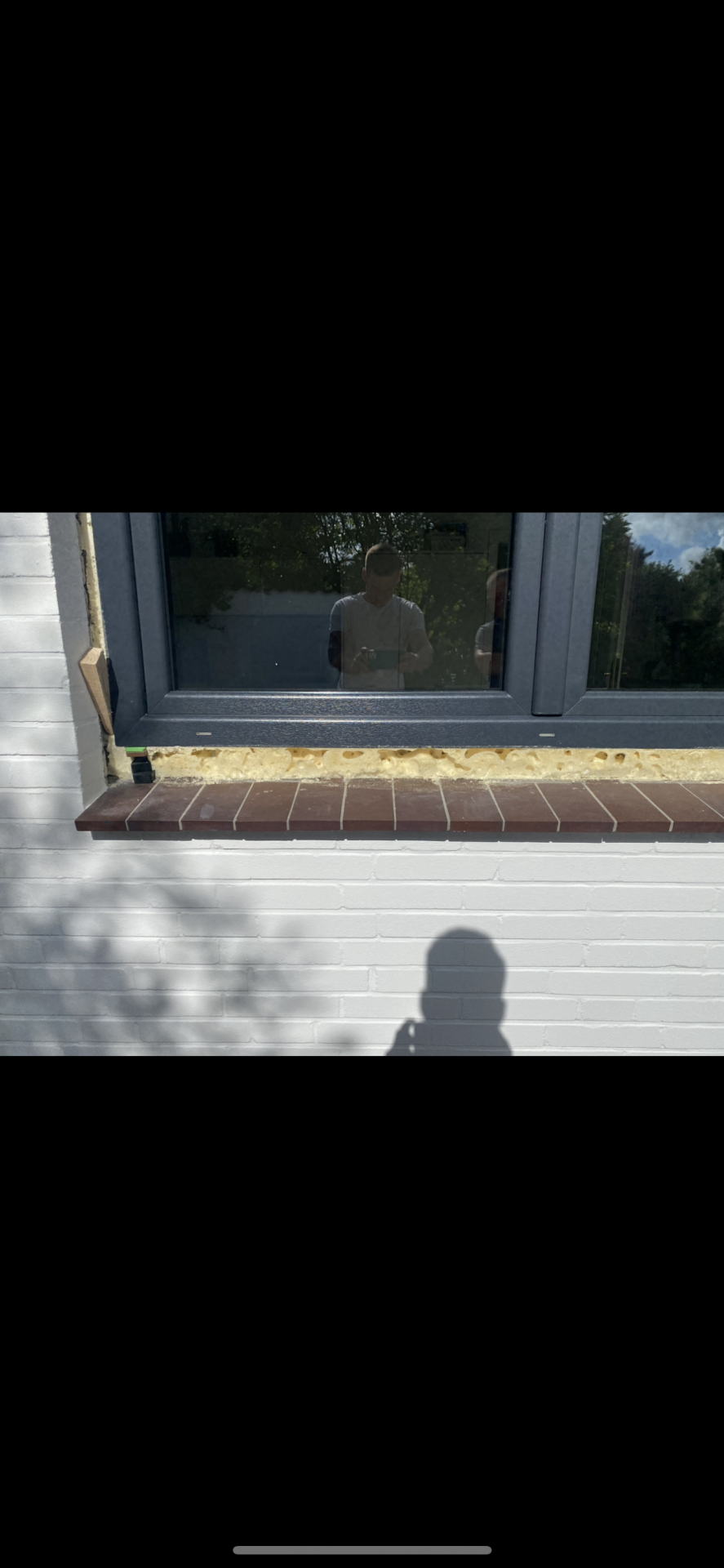

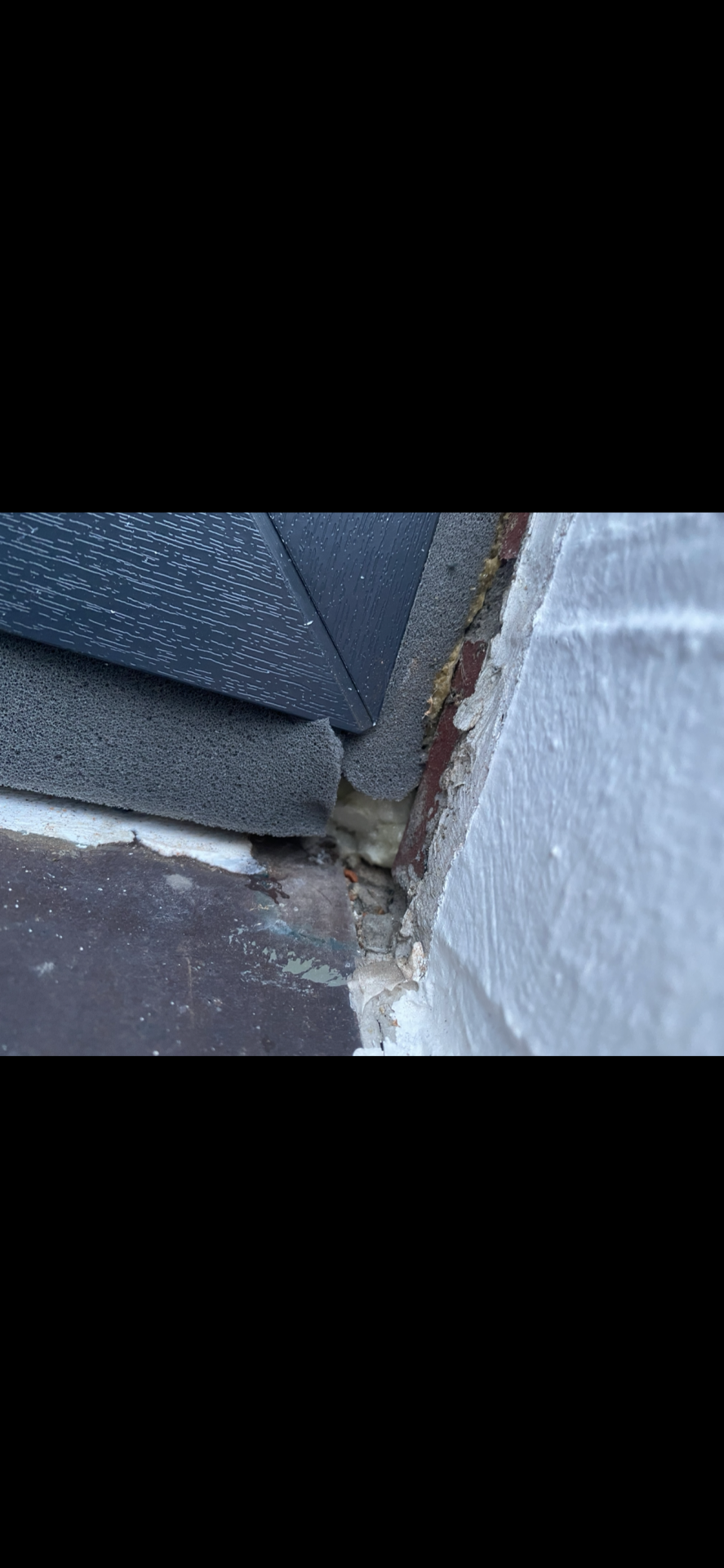

    Hallo, ich habe gesehen das es schon viele Beiträge zum Thema Fenster einbauen gibt, leider finde ich noch nicht die passende Antwort
    Ich habe neue 3 Fach verglaste Fenster mit 82mm Bautiefe bekommen und im Angebot wurde festgehalten, das die Fenster nach RAL eingebaut werden und alles wurde vom Fachbetrieb ausgemessen.
    Nur was bedeutet das genau, welche Kriterien müssen erfüllt sein, damit ein Fenster nach RAL eingebaut wurde?

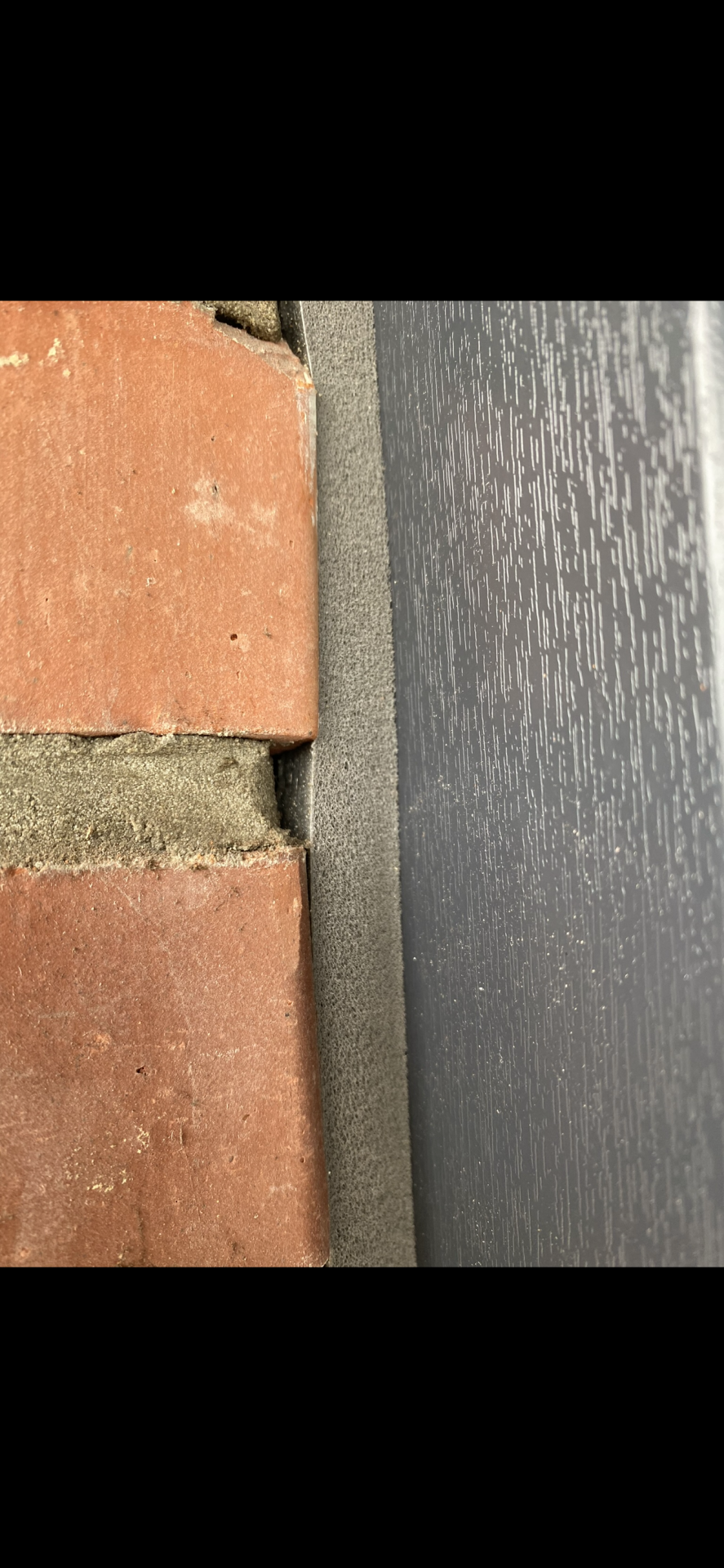

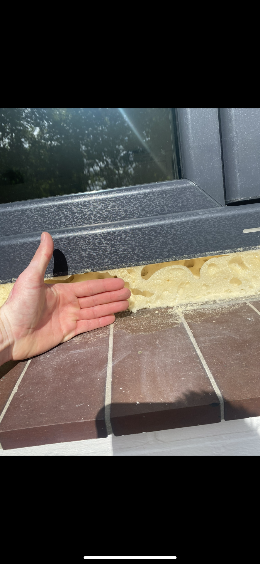

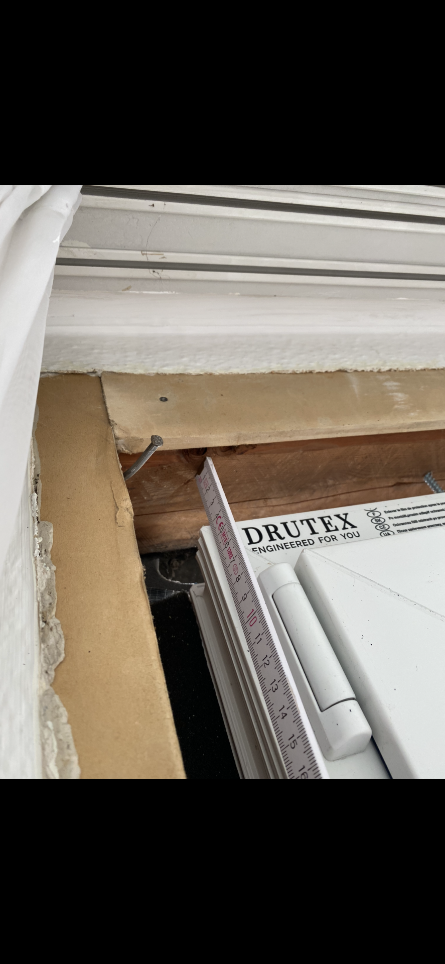

    Bei mir wurden die Fenster unterschiedlich eingebaut, entweder nur mit Bauschaum, oder nur von Außen mit Kompriband und dann den Rest mit Bauschaum.

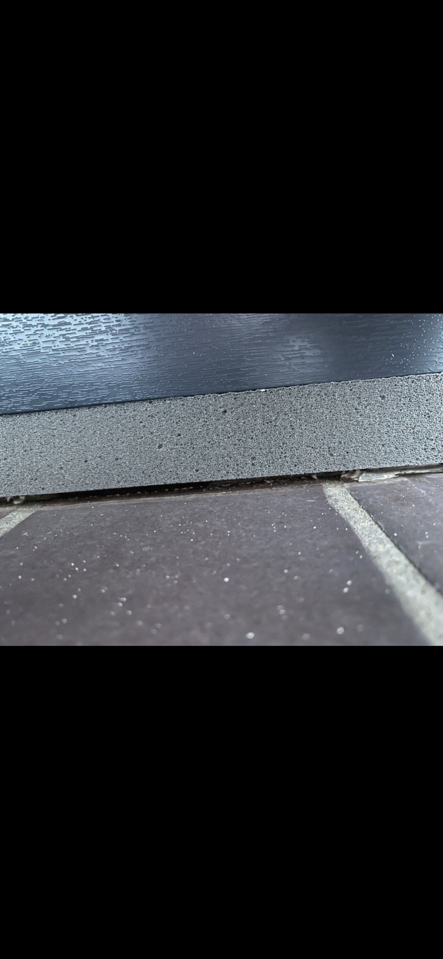

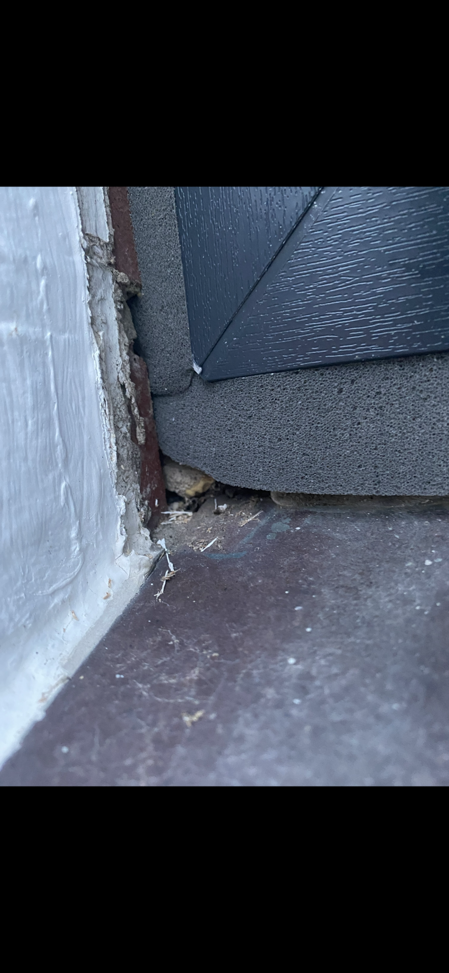

    Bei beiden Varianten (bis auf 1 Element, welches unten in den Bildern zu sehen ist) wurde von unten gar nichts abgedichtet, dort wurde das Fenster nur auf die Transportschiene gestellt , Leiste drüber und Fertig.
    Bei allen Bodentiefen Fenstern lief mir dann leider die Ausgleichsmasse von innen nach draußen und hat mir die ganze Terrasse versaut, da ich das erst nächsten Tag mitbekommen habe:(

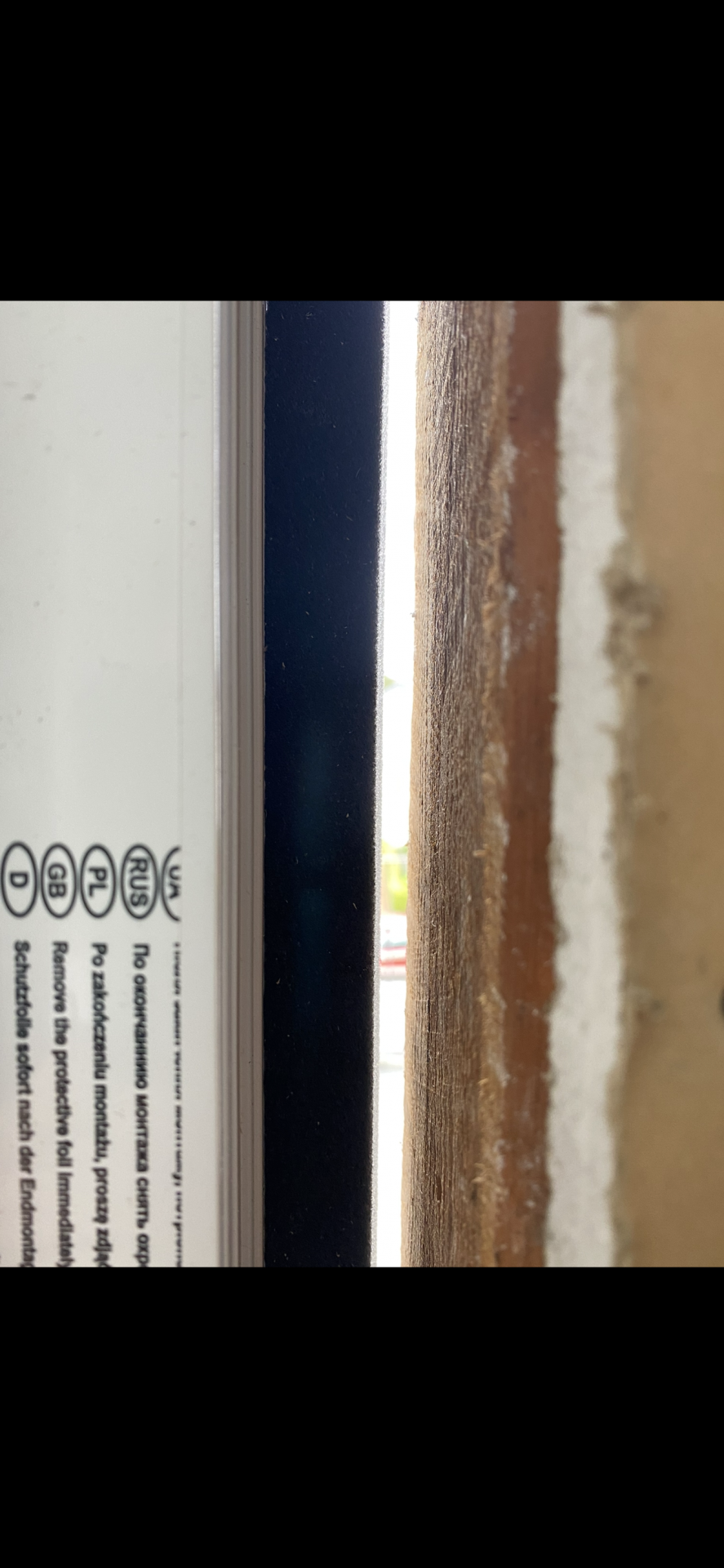

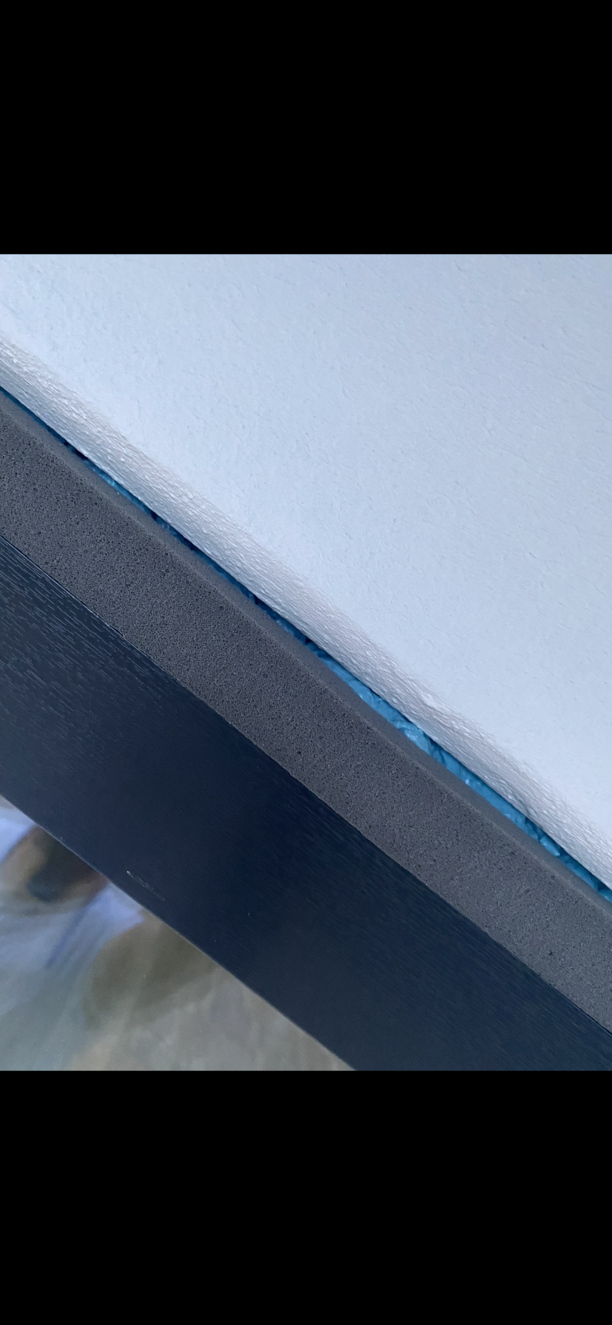

    Bei der Kompriband Version hatte ich leider auch das Problem das die Firma nur welches mit einer Dicke von 10x30mm hatten und die Fenster aber so klein gemessen wurden, das dort teilweise Spalten von 4-6cm waren, also drückte der Bauschaum die Kompribänder wieder raus, oder die Kompribänder wurden auf das Mauerwerk geklebt um sich dem Fenster anzupassen und nicht anders herum
    Der Bauschaum wurde auch so schnell gesprüht, das dort teilweise Löcher sind, wo ich meine Finger bis zum Anschlag reinstecken kann und drinnen ankomme. Es kommt Licht durch den Schaum und wenn es sogar mal etwas windiger ist und ich eine Kerze ans Fenster stelle , geht sie aus.
    Der Geräuschpegel ist auch viel schlimmer als bei den alten 2fach verglasten Fenstern, ich höre wirklich jeden Vogel piepsen und jedes Eichhörnchen im Baum, was im Sommer ganz schön ist , aber manchmal nervt es schon etwas.
    Ist das also nur mit Bauschaum und den halbwegs montieren Kompribändern von 10x30mm schon nach RAL eingebaut , oder wurde hier vielleicht was vergessen?
    Letzter Punkt wären die Außen Rolladen , die habe ich extra als zusätzliche Wärmedämmung genommen, mit ausgefülltem Kern , nur sind die Rolläden gar nicht abgedichtet und selbst wenn sie komplett zu sind , kommt rechts , links und oben Licht durch.
    Ist das so korrekt?

    Sorry für die knappe Antwort aber da scheint so viel falsch zu sein, da weiß ich gar nicht wo ich anfangen soll.
    Ist das so als "fertig" deklariert?
  4. #4 Fabian Weber, 04.04.2023
    16.569
    6.611
    Erstmal die zu kleinen Fenster wieder gegen passende austauschen lassen.

    Wahnsinn, dass heute noch soooo viel über RAL-Montage gelabert wird - zumal die RAL-Montagerichtlinie extra vereinbart werden muss!
    Eine fachgerechte Montage gemäß den allgemein anerkannten Regeln der Technik (= Technische Richtlinie Nr. 20 des Glaserhandwerks "Montage von Fenster und Haustür") tut es auch, zumal beiden Regelwerken mittlerweile fast wortgleich sind.

    Ich schließe mich an. MURKS ! Zur Not mit Gutachter.
