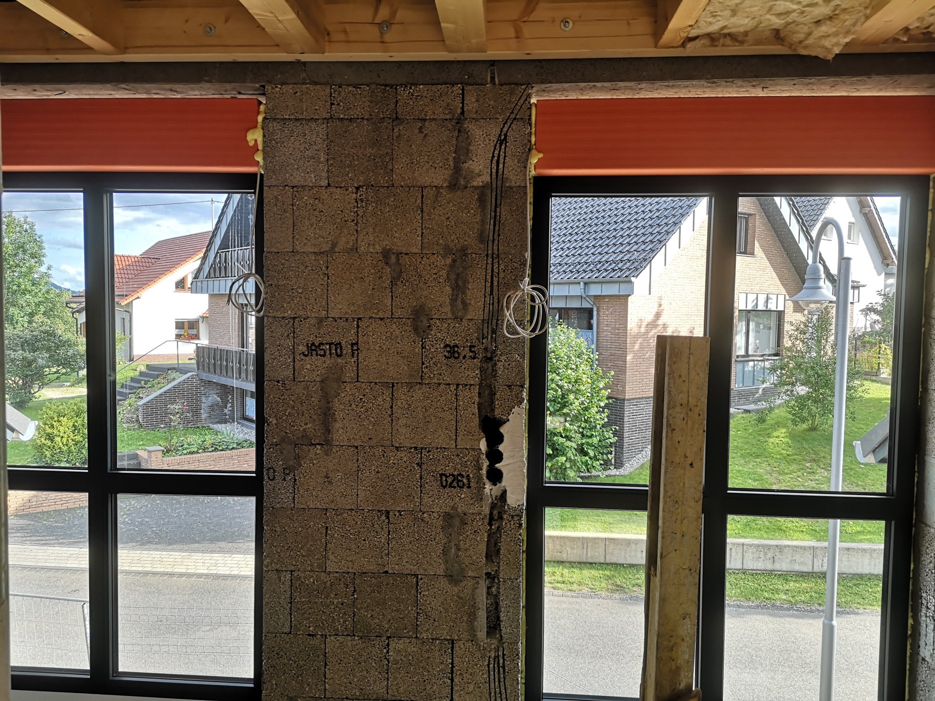

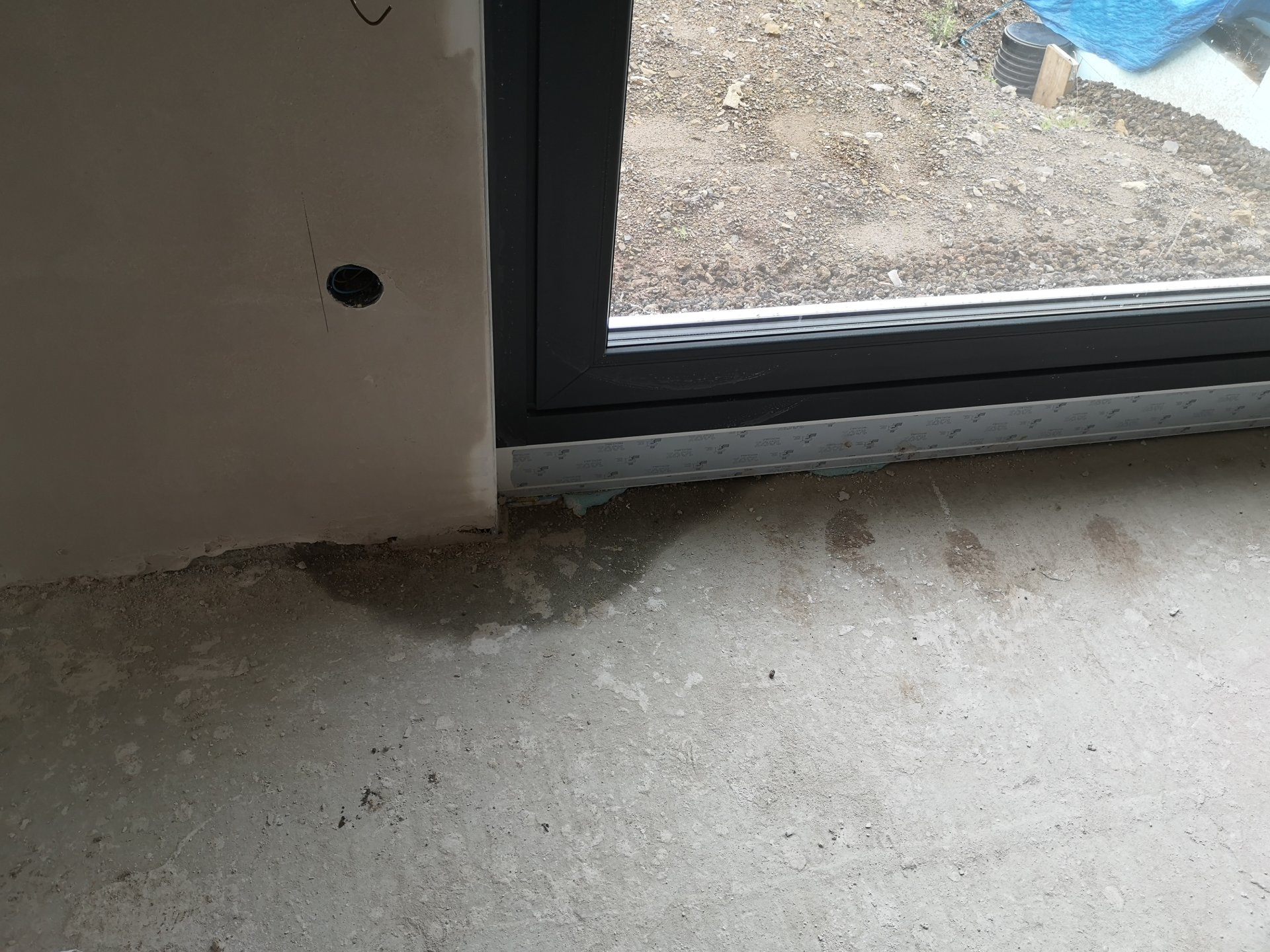

    ich bin neu hier, mein Name ist Tobi und wir bauen grade in der schönen Eifel unser Eigenheim.
    Bereits im Sommer wurden unsere Fenster eingebaut, was uns als Leie zunächst ordentlich und unproblematisch erschien.

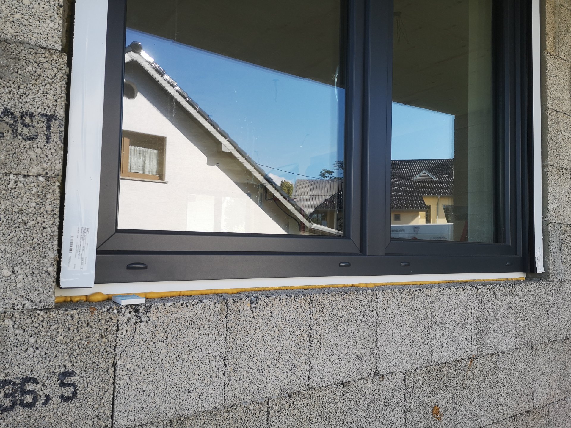

    Die Fenster wurden nur festgeschraubt und ringsum ausgeschäumt.

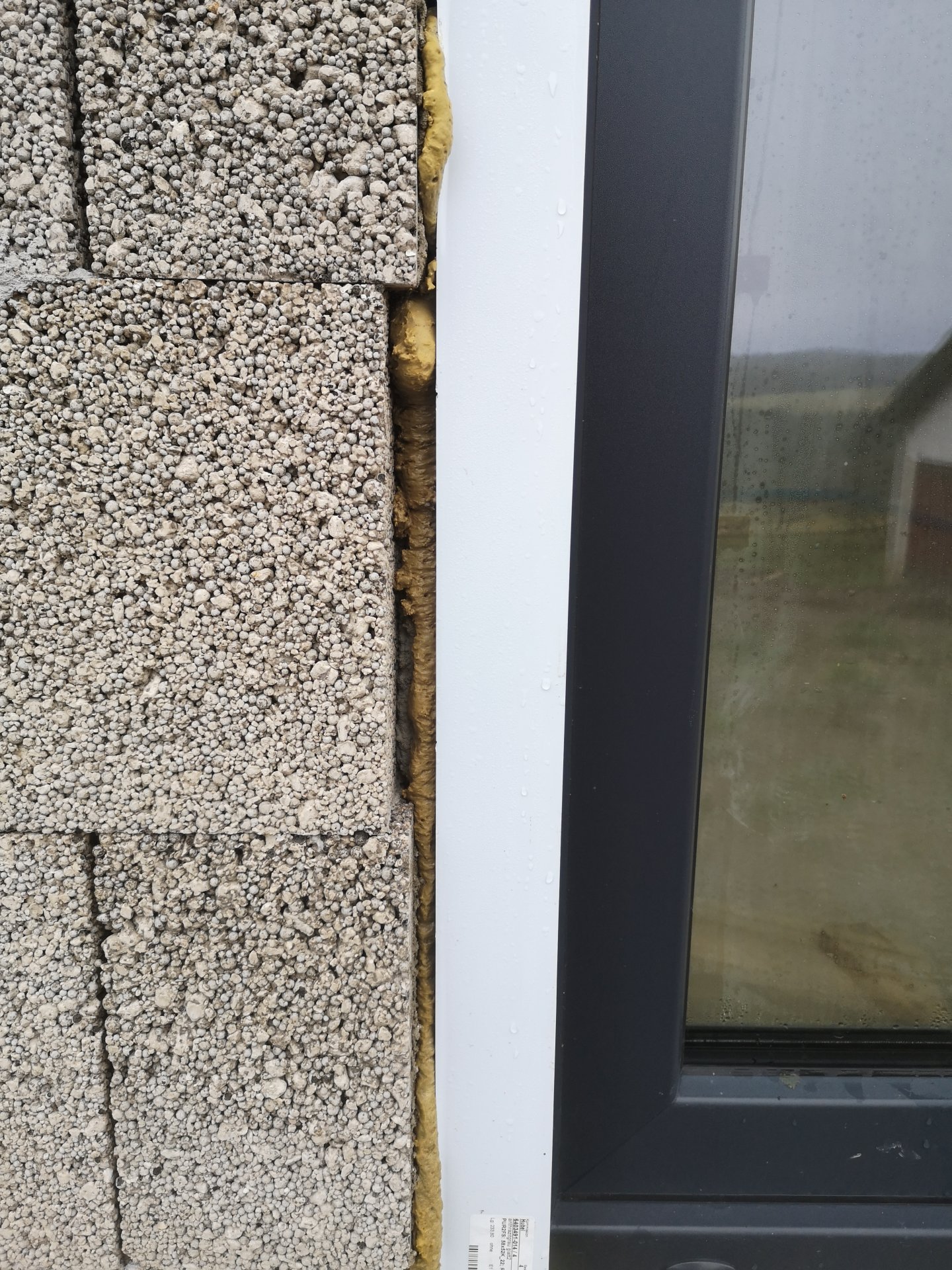

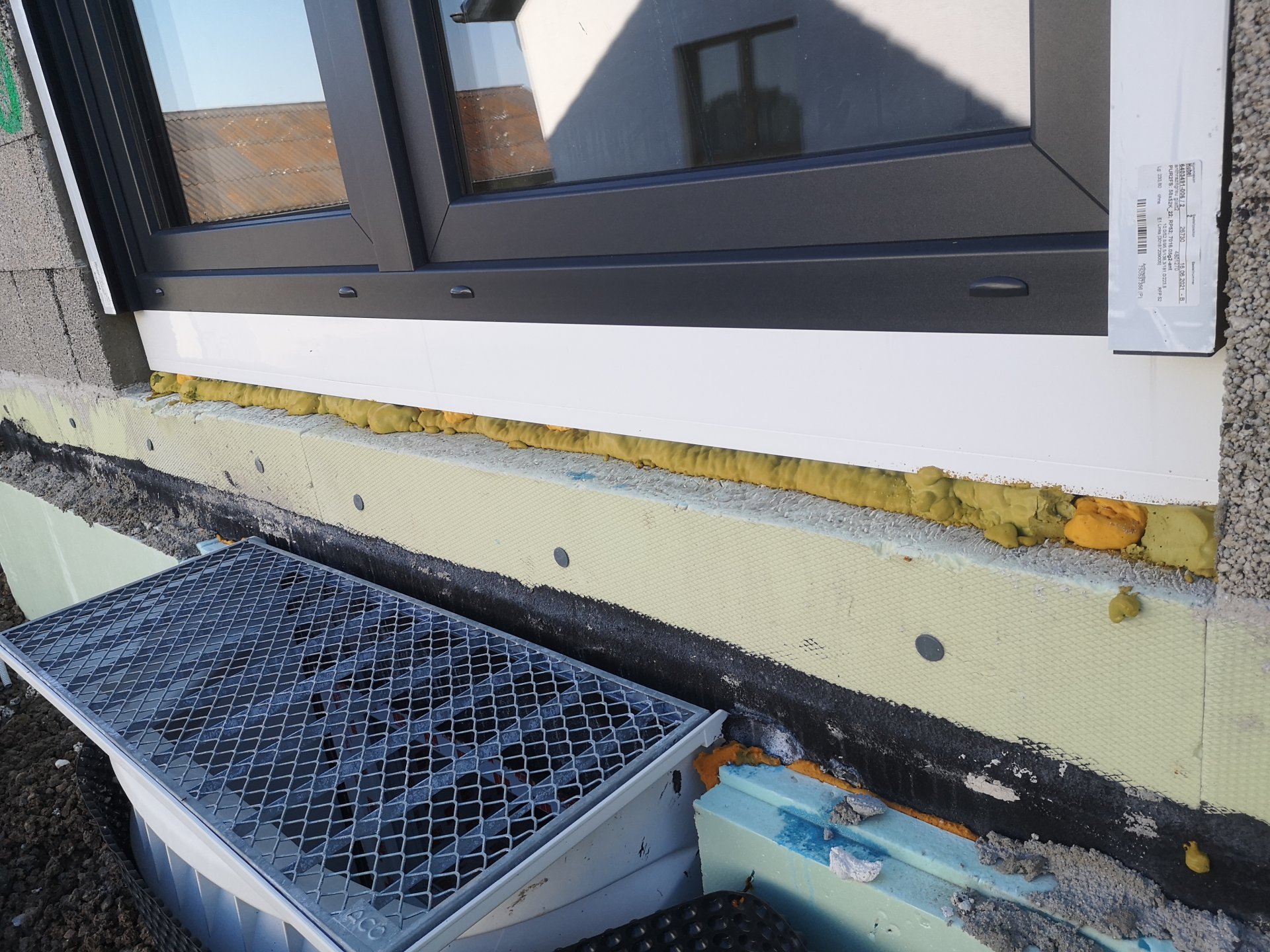

    Nachdem wir von mehreren Leuten, die selber bauen oder im Bauweisen tätig sind angesprochen wurden, warum bei uns nur Schaum verwendet wurde und kein Dichtband oder sonstiges, habe ich den Fensterbauer darauf angesprochen.
    Dieser versicherte mir sehr glaubhaft (zumindest für einen Leiden), dass alles in Ordnung sei und er einen zertifizierten Schaum der Firma Claeropag verwendet habe, dieser habe die gleichen Eigenschaften wie Compriband.
    Da der Schaum aber nur sehr dünn aufgetragen war und einen UV Schutz braucht, sollte ich einfach mit einem billigen Schaum noch mal nachgehen
    Ich habe das schließlich auch gemacht, allerdings kamen mir bei den nacharbeiten immer mehr Zweifel an der Art des einbaust.

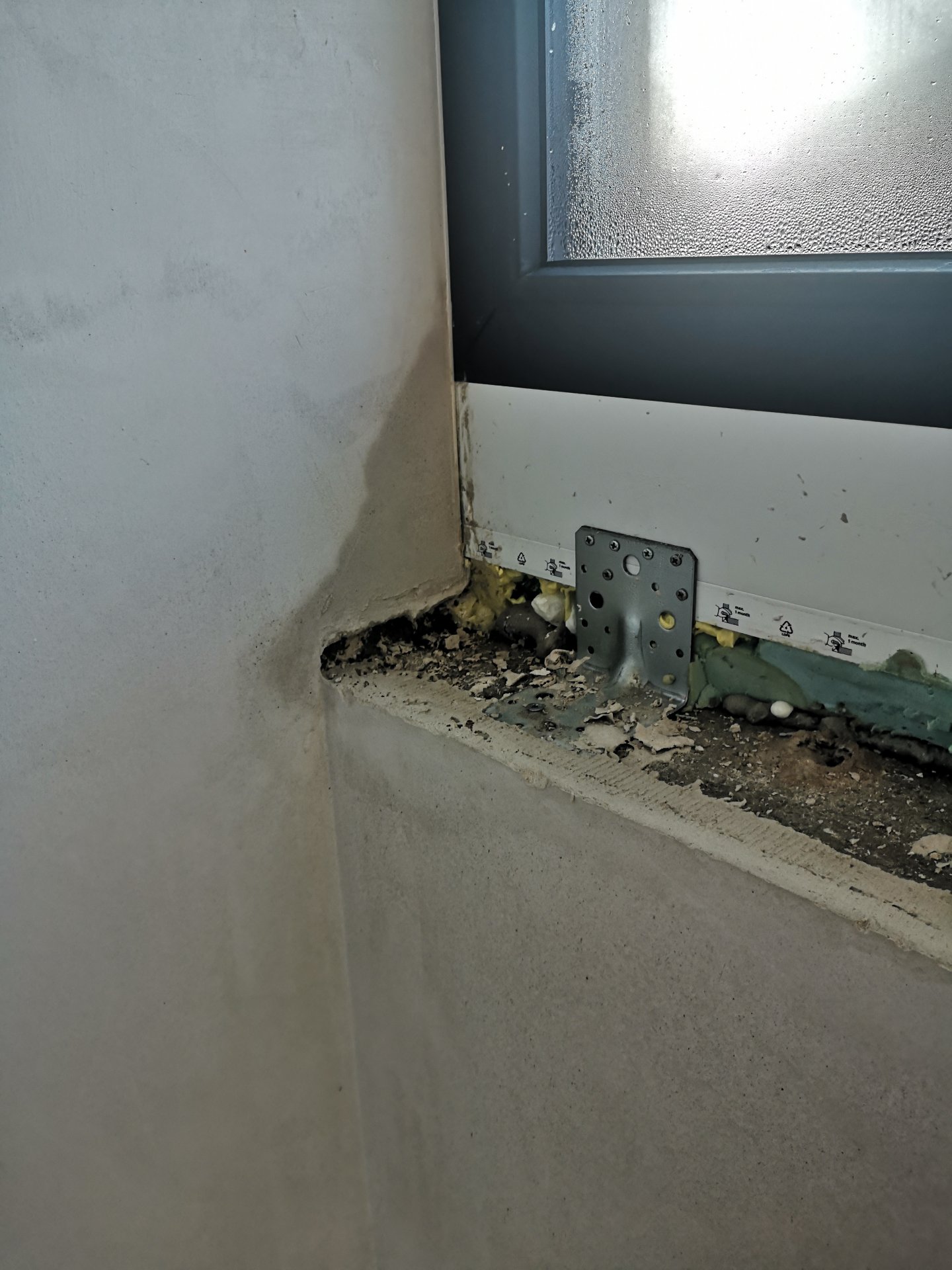

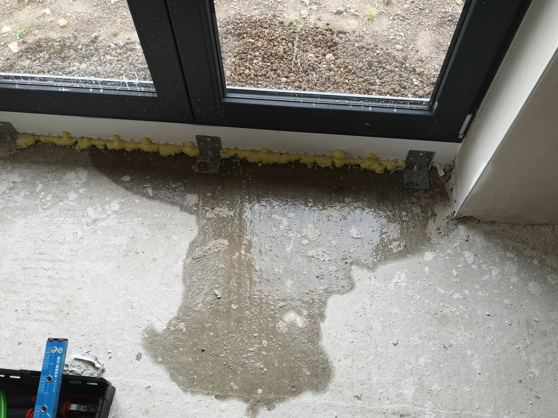

    Als wir irgendwann immer mehr wassereintritte an einigen Fenster hatten, habe ich beschlossen einen Gutachter zu bestellen, der sich die Fenster und die Einbaumethode einmal genauer ansieht.

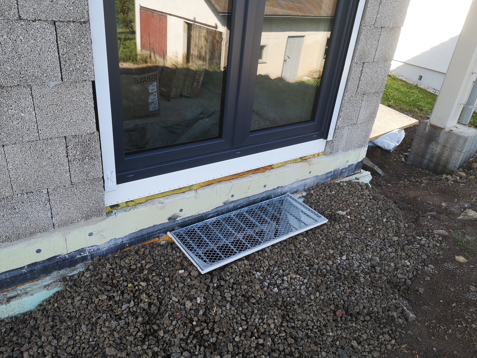

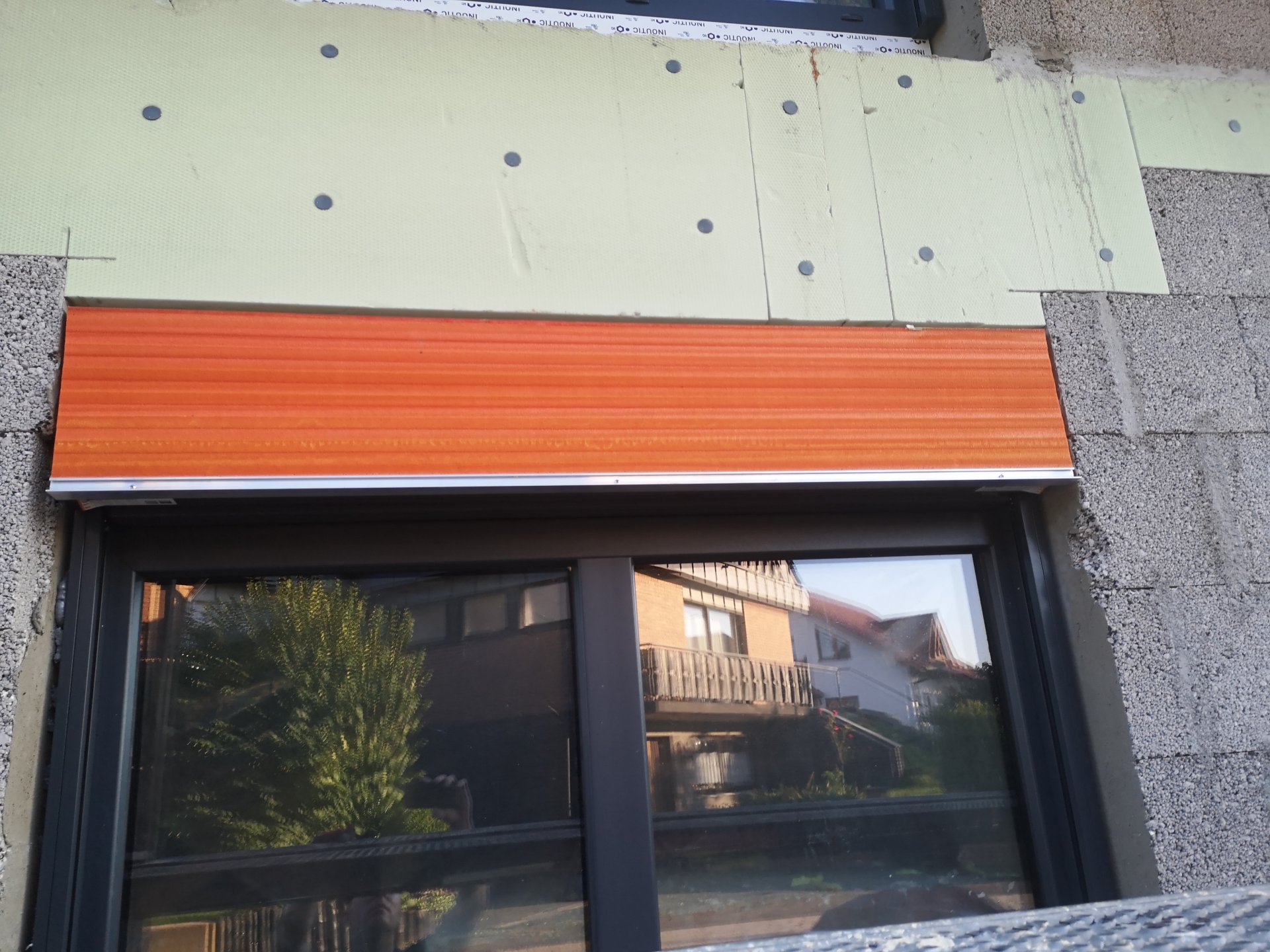

    Der gutachter war gestern da und hatte keine guten Nachrichten, er meinte da überhaupt keine abdichtung in Form von Dichtbändern oder Folie vorhanden ist, müssen die Fenster wieder raus und abgedichtet werden.
    Gegen Schlagregen wurde auch nicht abgedichtet, deshalb wohl auch das eindringen Wasser.
    Wenn die Fenster tatsächlich raus müssten, wäre das eine Katastrophe für uns, da von innen schon verputzt wurde und wir eigentlich im Februar einziehen wollen.
    Ich hättet gerne ein paar weitere Meinungen bzw. wollte ich fragen, ob es Möglichkeiten gibt die Fenster dicht zu bekommen, ohne diese wieder komplett auszubauen.
    Schon mal danke für eure hilfe
    Viele Grüße
    Tobi

    Hier sind Informationen zu dem Wunderkleber (vermutlich schon selbst gefunden). Innen kann man demnach bei sauberer Verarbeitung auf Dichtbänder verzichten. Außen nicht.
    Die Tatsache, dass Wasser eindringt, bestätigt die fehlende Schlagregenabdichtung und leider wohl auch die fehlende Luftdichtheit, denn, was luftdicht ist, lässt gewöhnlich auch kein Wasser durch. Das ohne Ausbau dicht zu bekommen, dürfte schwierig sein.
    PS. Der "billige Schaum" ist übrigens auch weder UV beständig noch schlagregendicht.

    Für die Schlagregendichtung der Fuge hat die Firma übrigen ClaeroPAG 169 erfunden.
    Das ändert aber nichts an der jetzt schon nicht bestehenden Luftdichtheit.
    Ist auch die Frage, ob man das auf den teils recht breiten Fugen anwenden kann.

    Die Schlagregendichtigkeit außen bekommt man noch hin ohne die Fenster auszubauen.
    Bei der Winddichtigkeit bin ich da eher skeptisch, das bekommt „man“ evtl. auch noch hin, aber Leute die Schaum „sparsam verwenden“ wohl eher nicht.

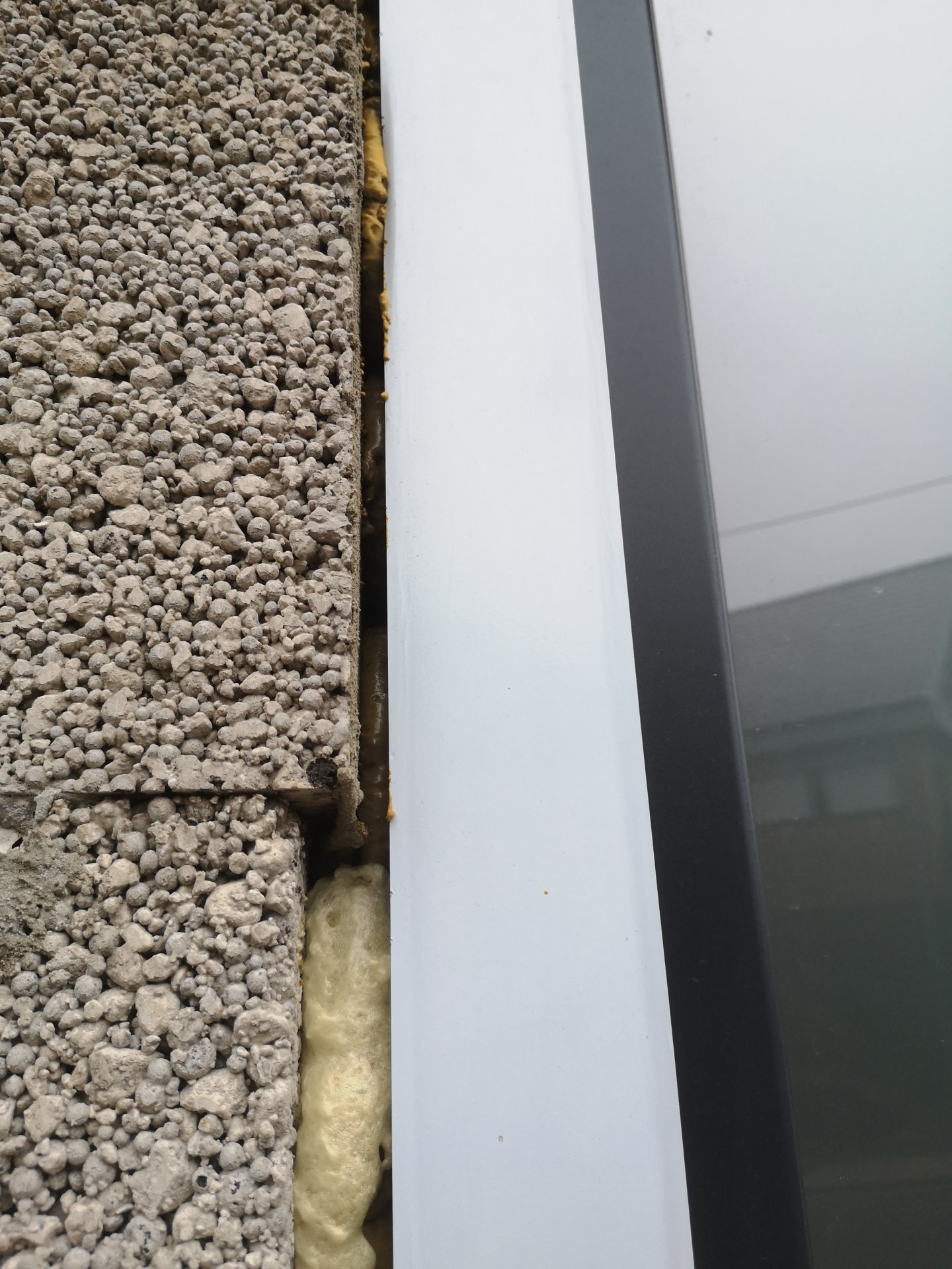

    In diese Lücke im Mauerwerk kann man mit Quellband kein Fenster einsetzen. Das Loch müßte zunächst begradigt werden.
    Mit Schaum hat man das eben alles vertuscht.
    Aber im unteren Bereich ist man noch keineswegs fertig.
    Eine Abdichtung muß mindestens 150 mm hoch geführt werden und das Wasser ableiten.
    Diese 150 mm müssen auch seitlich an der Wand eingehalten werden.
    Auf der Innenseite muß ein Dichtband am Rahmen festgeklebt und an der Wand eingeputzt werden
    Das geht jetzt nicht mehr ohne Dreck!
    Der Architekt sollte dazu genaue Detailzeichnungen zur Verfügung stellen.

    Spricht ja nix dagegen innen und Außen den Putz mit APU-Leisten an die Fensterprofile anzuschließen und die inneren Sockel-/Brüstungsanschlüsse mit einem Dichtband abzukleben. Und außen muss die Bauwerksabdichtung sowieso bis auf den Blendrahmen der bodentiefen Fenstertür geführt werden - da gibt es seit 2020 auch ein schönes Merkblatt vom ZVDH dazu - naja und die RAL-Montagerichtlinie für Fenster und Türen und die Techn. RiLi Nr.20 des Glaserhandwerks "Montage von Fenster und Haustür".

    Auf den Fotos meine ich Glattstrich in der Leibung zu sehen... Theoretisch könnten die Fenster also Luftdicht sein, und wenn unten eine Fachgerechte Abdichtung/Fensterbank (?)/... vorhanden wäre sogar Schlagregendicht.
    Sparsam Ausgeschäumt ist erstmal nicht Falsch wenn die Fuge ausgefüllt ist(?).... ist jedenfalls viel besser als wenn die Fenster mit Bauschaum verschmiert sind.
    Erklärung:
    1. Normaler "harter" PU Schaum (Bauschaum) ist erstmal Luftdicht wenn... allerdings reisen die fugen (werden undicht) irgendwann weil der "Harte" PU Schaum die Temperatur bedingten Längenänderungen der Fenster, z.B. im Bereich der Fensterecken nicht mit macht. Deswegen braucht es zur Luft und Schlagenregendicht
    2. Weichzellenschaum (Gibt´s auch z.B. von Sudal) soll weich bleiben und nicht abreisen...
