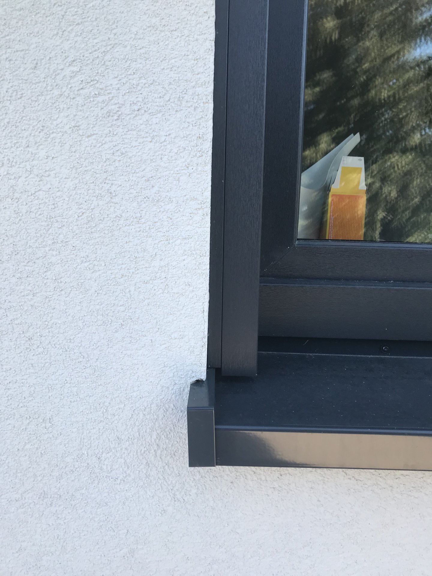

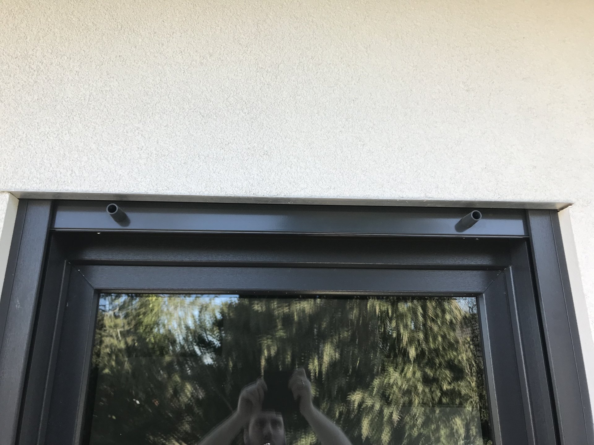

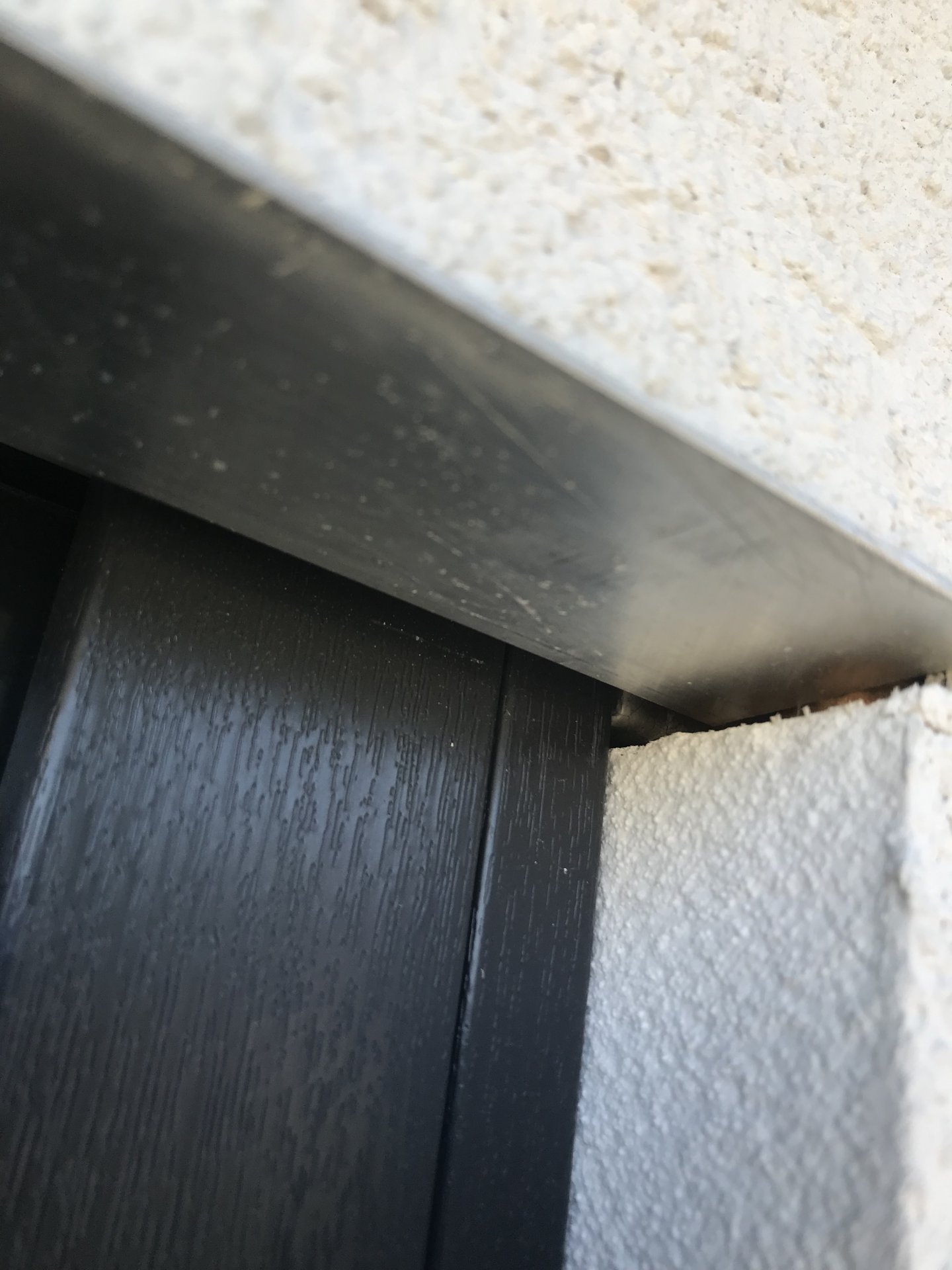

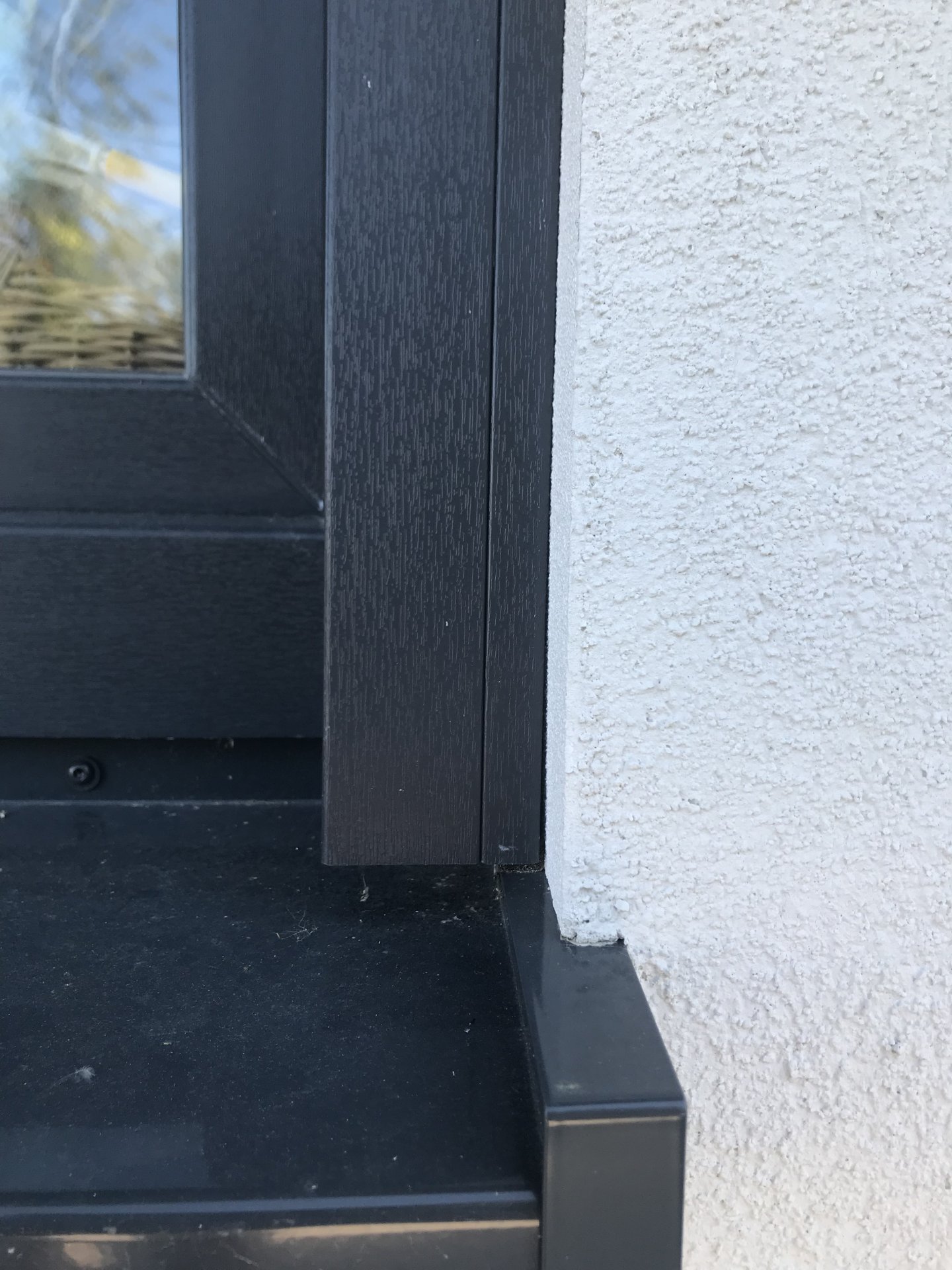

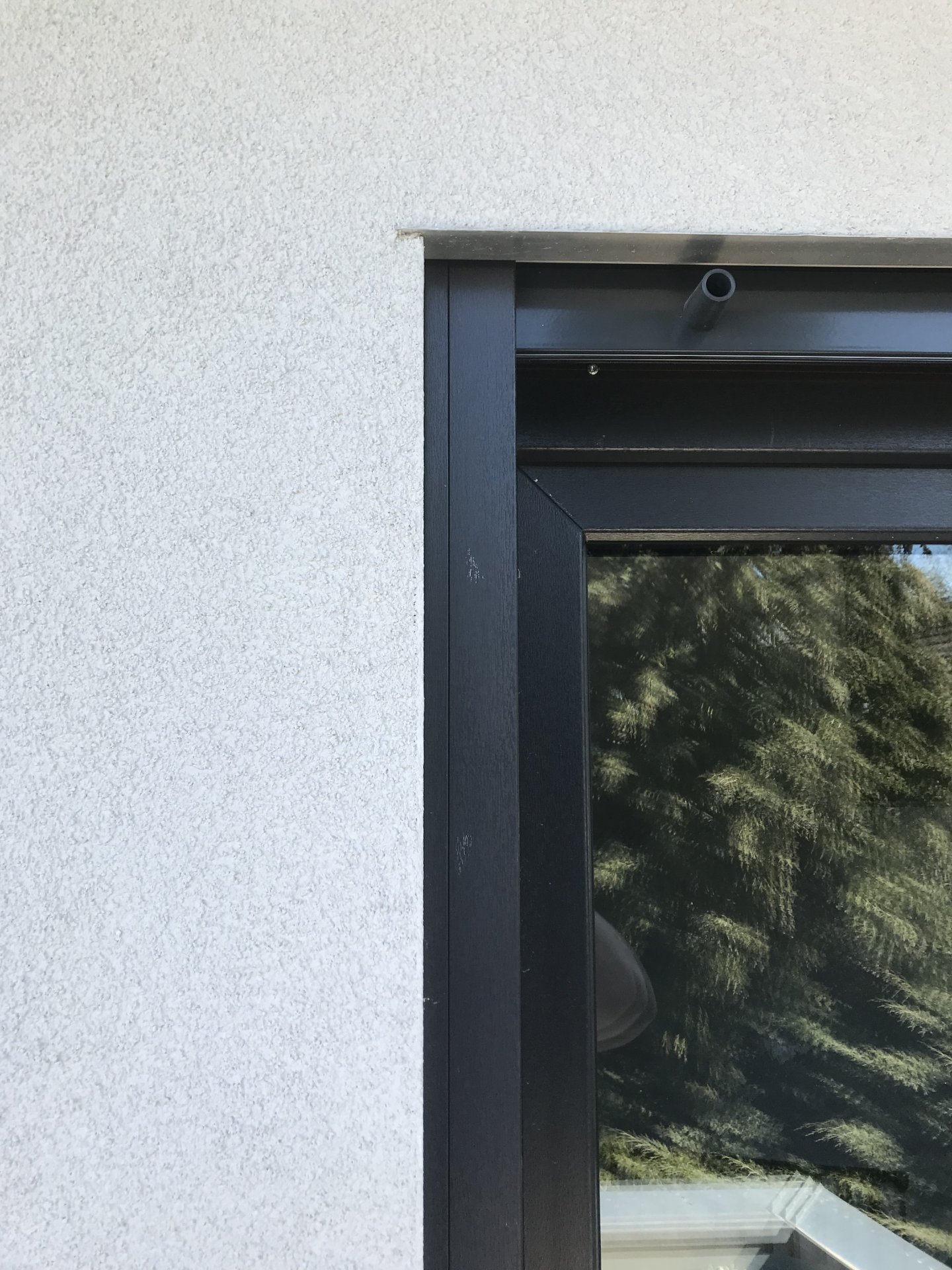

    9BF3ECAC-8762-41B4-90D6-B10ED739F080.jpeg ABF6C6C1-401B-46A0-A0A5-C8A4736A687A.jpeg D86A2F9B-DFD0-41AE-AD52-8155A3BD2783.jpeg 208895E0-6204-4094-AB33-7BE9499C3A35.jpeg Hallo Zusammen,

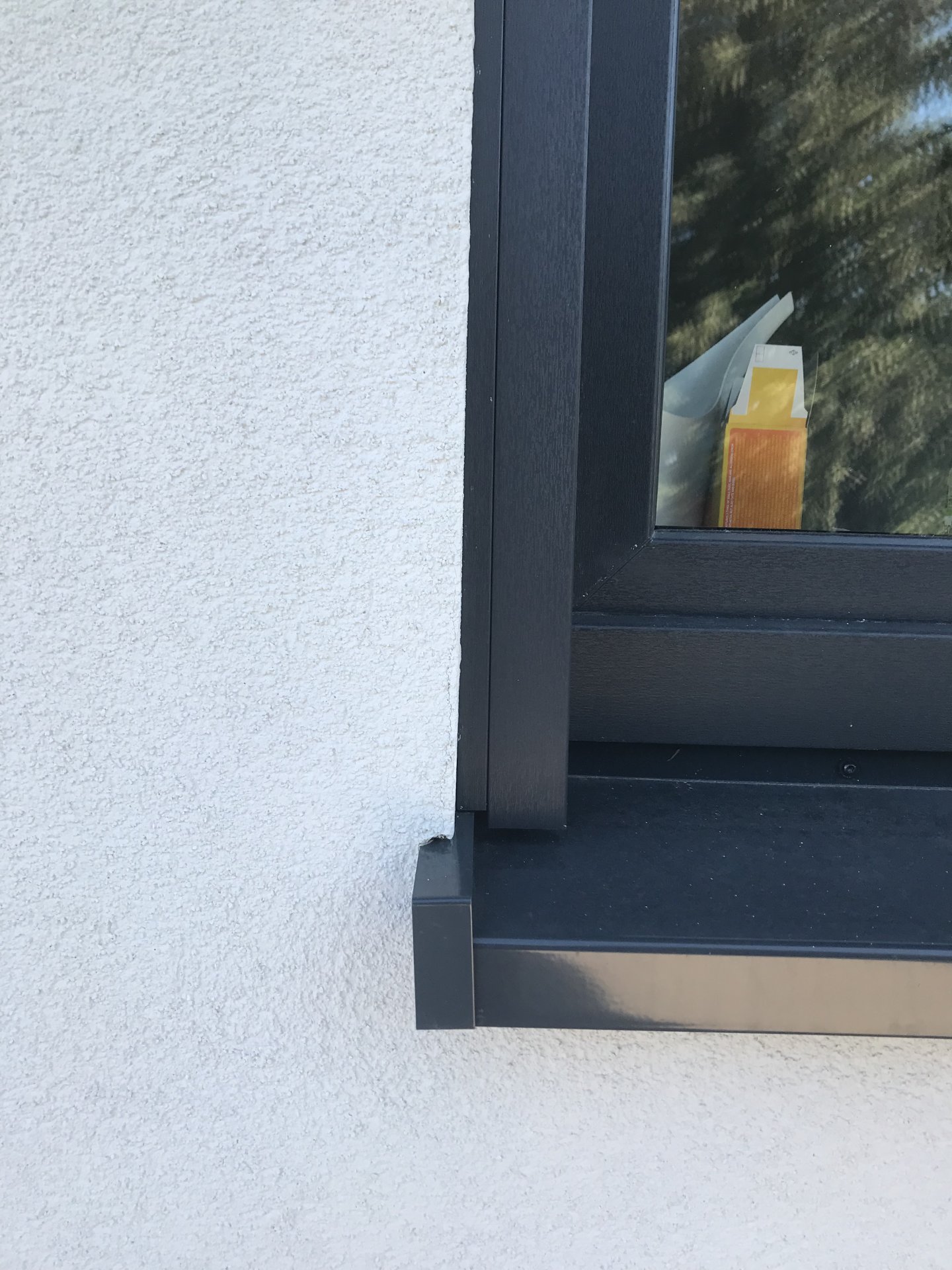

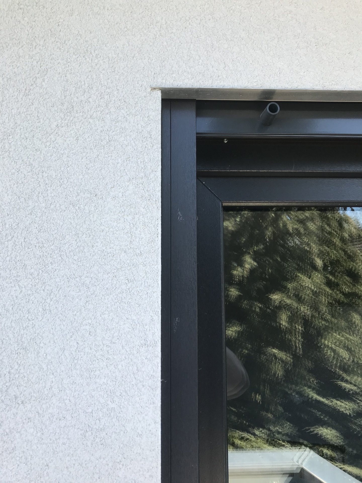

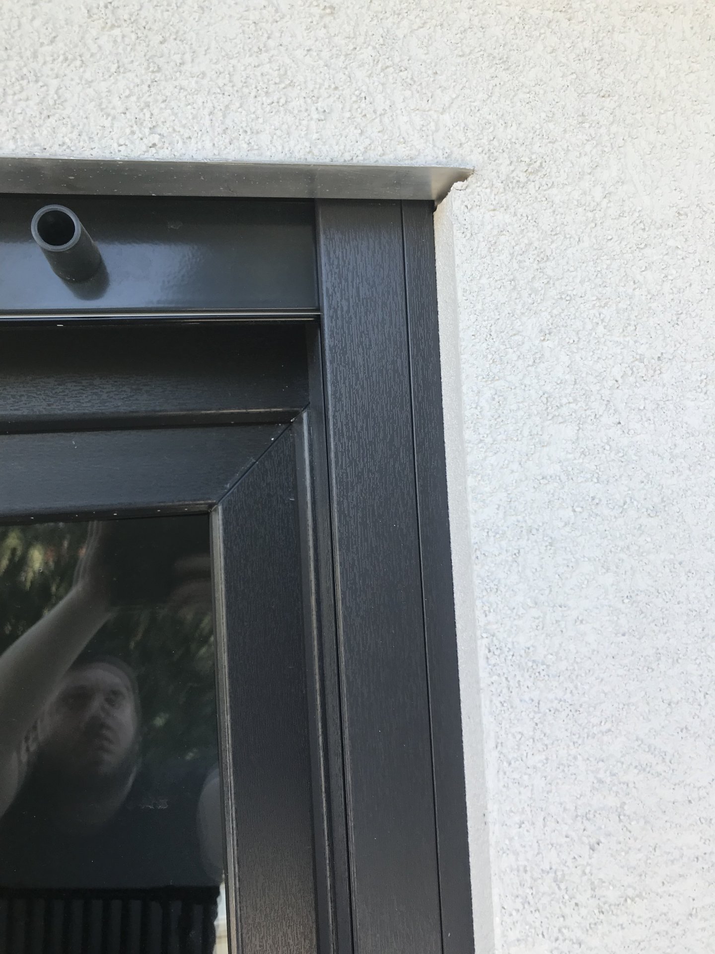

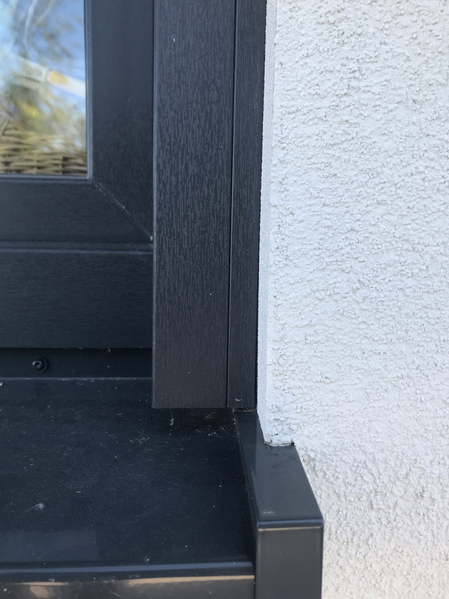

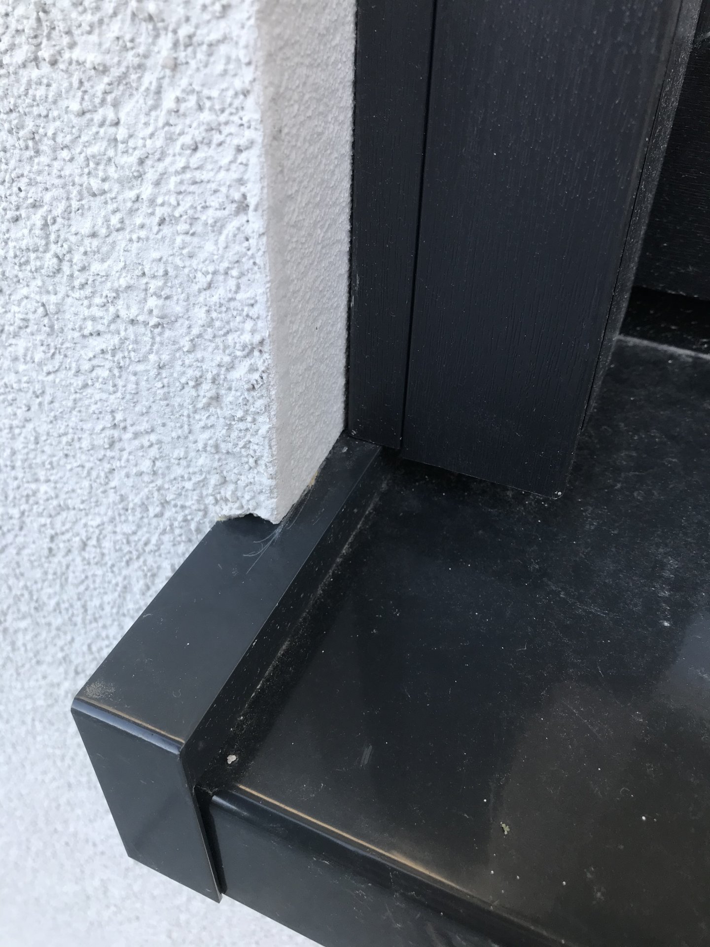

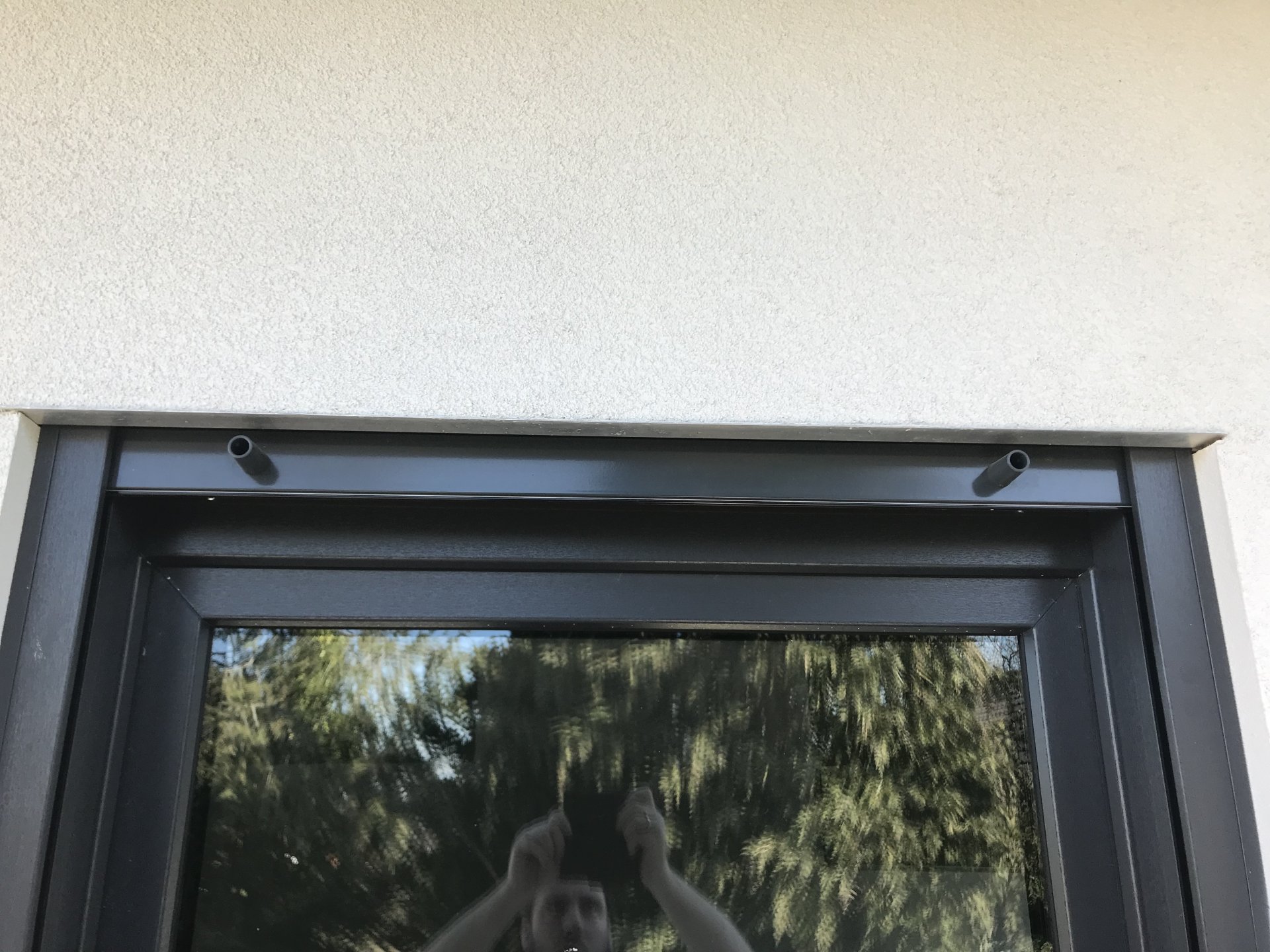

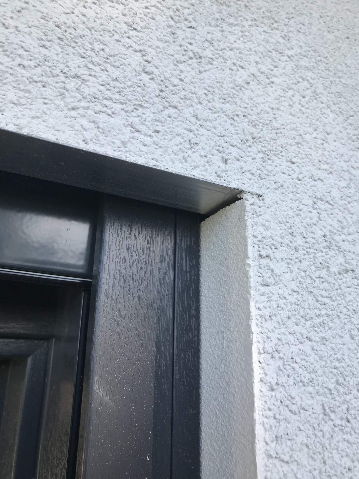

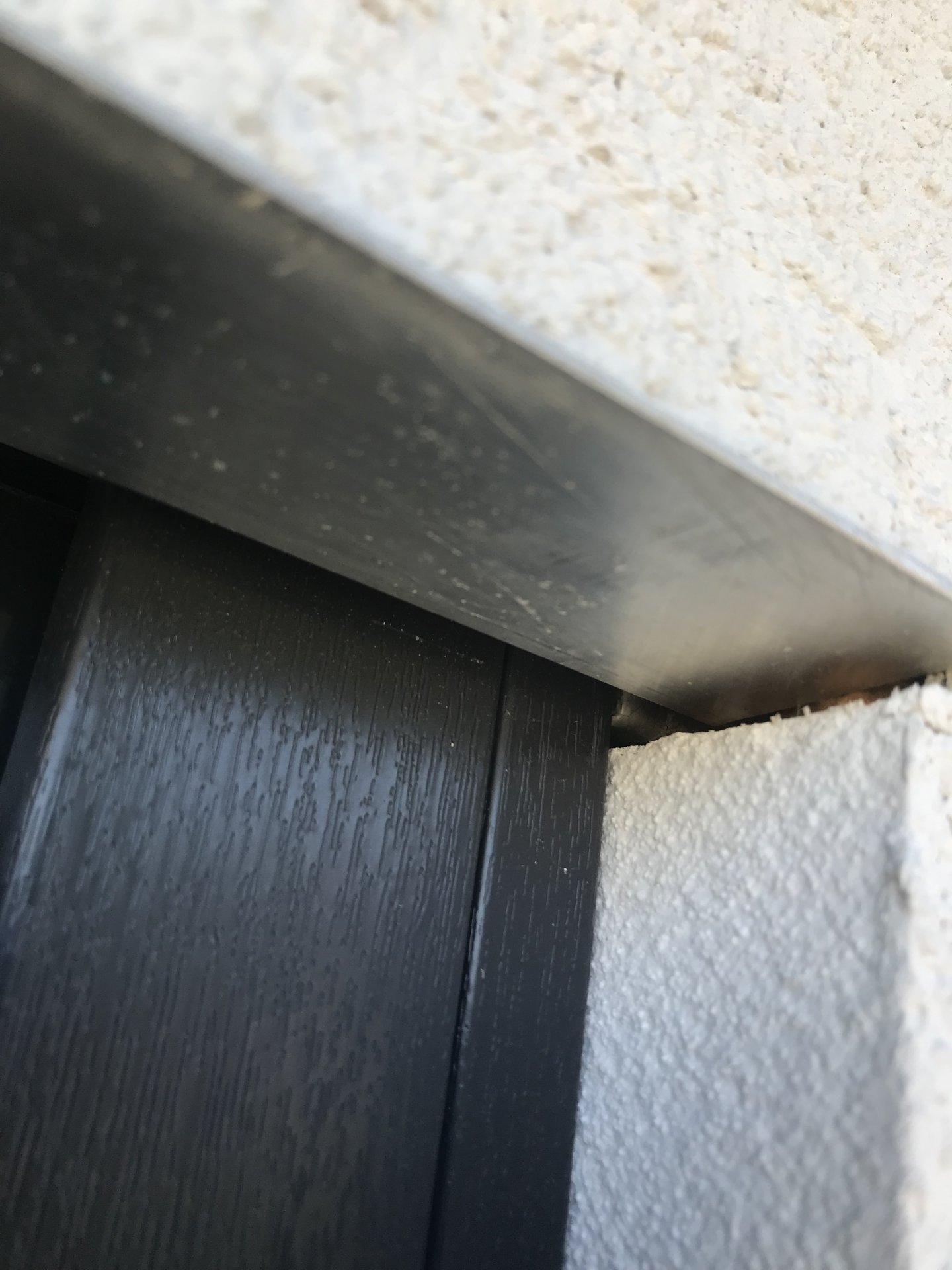

    wir haben 2020 in Holzständerbauweise aufgestockt und das obere Stockwerk von außen verputzen lassen. Jetzt hat uns zufällig ein Handwerker darauf aufmerksam gemacht, dass wohl die Fenster von außen nicht richtig eingeputzt sind. Was meint ihr dazu, Bilder sind anbei. Ich bin Laie und hab keine Ahnung. Über eine fachliche Einschätzung wäre ich wirklich sehr dankbar! 9BF3ECAC-8762-41B4-90D6-B10ED739F080.jpeg

    Ich würde gerne mal ein Bild von Schräg auf die Rolladenschine und das Fensterbrett sehen, ginge das? Ich verstehen noch nicht ganz, es sieht so aus, als wäre der Putz dahinter.

    Und welche(n) Fehler hat er konkret genannt?

    Die Endstücke der Febsterbank sollte man schon komplett einputzen bzw in der Dämmung versenken, damit darauf kein Wasser stehen bleibt.. Ob da Dichtband verbaut ist, kann man nicht erkennen

    Sollte ist korrekt. Und mehr kann man leider auch nicht sehen - dafür müsste der TE mal hinter/unter den Putz schauen, wie dort gearbeitet wurde.

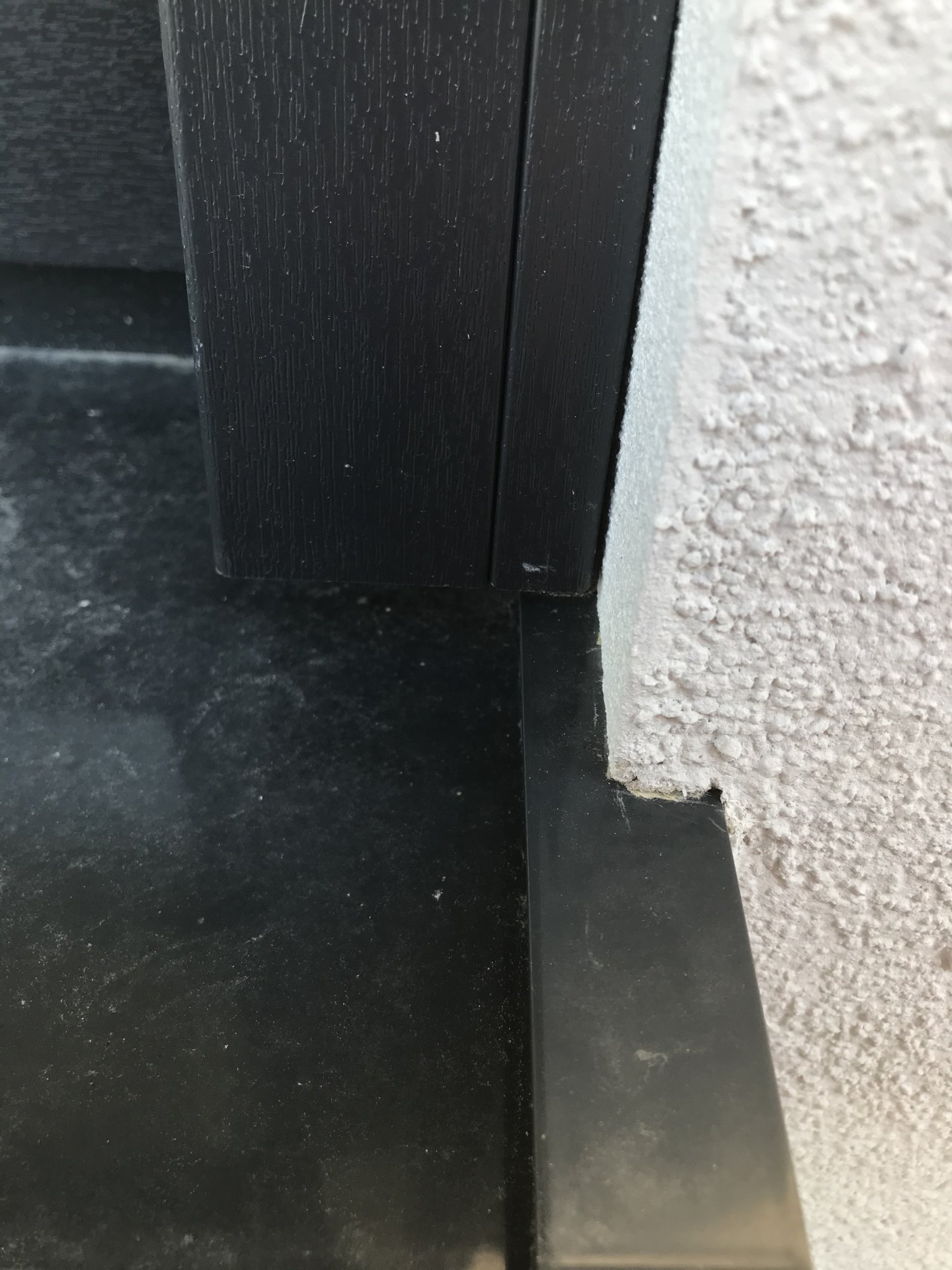

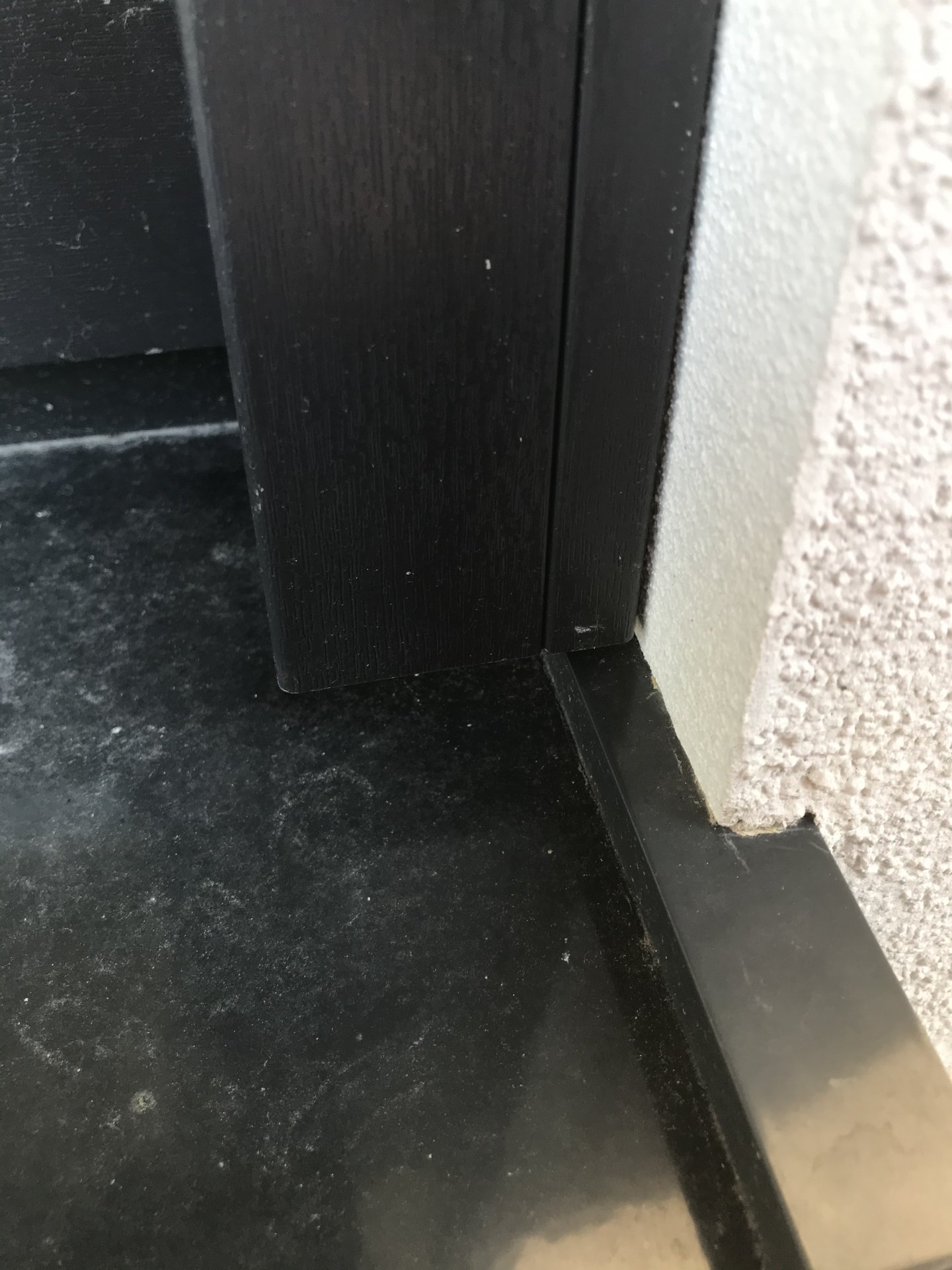

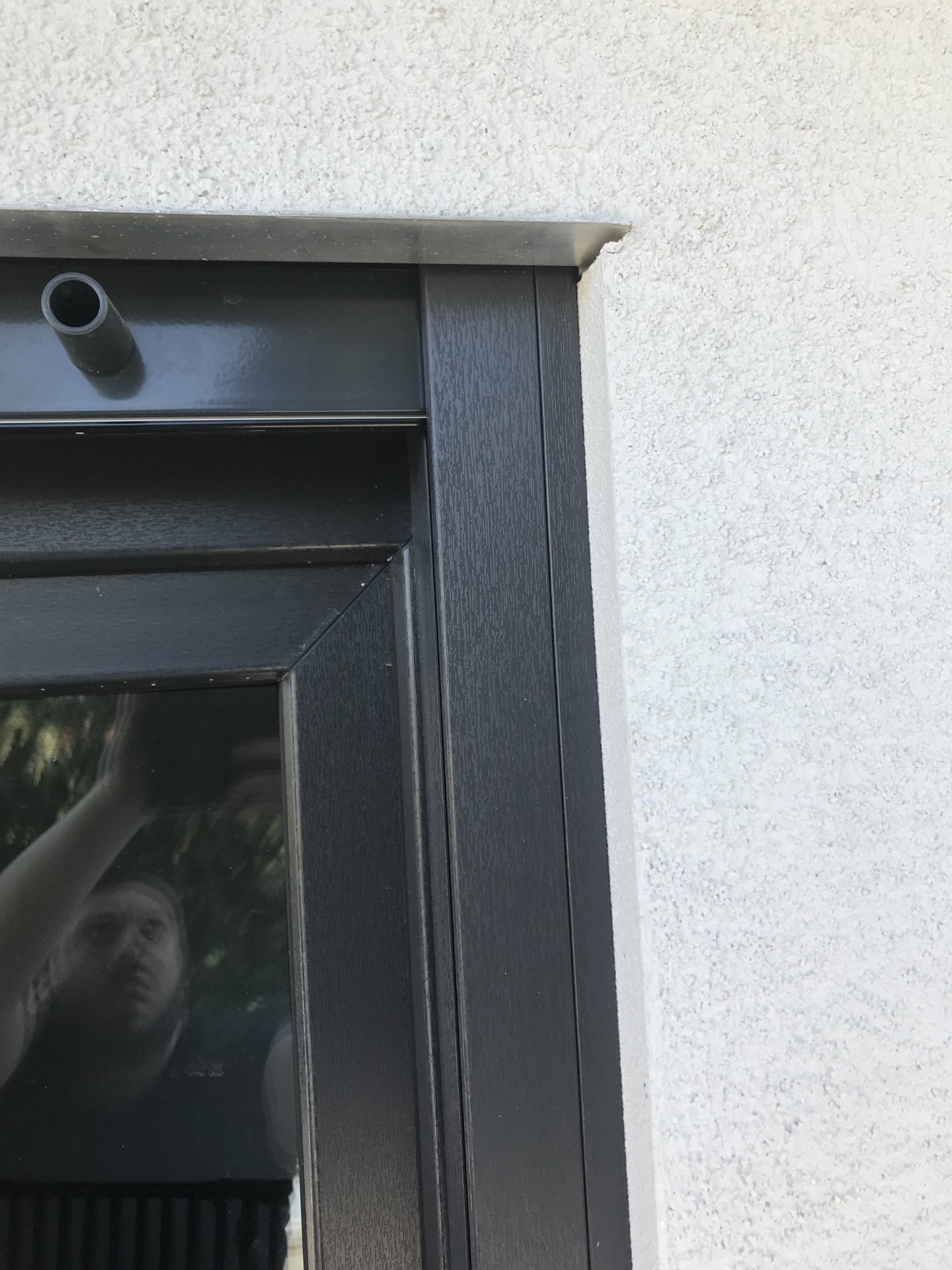

    Vielen Dank schon mal für eure Antworten. Ich habe hier noch ein paar Bilder beigefügt. Das Problem ist, dass zwischen Fenster und Putz ein Spalt ist, in dem Feuchtigkeit eindringen kann. Eigentlich sollte doch bis zu dem "Strich" links und rechts eingeputzt werden und damit die Endstücke der Fensterbank überputzt werden, oder sehe ich da etwas falsch? So wurde ja jetzt nur bis zum Fenster hin geputzt.

    Bilder:

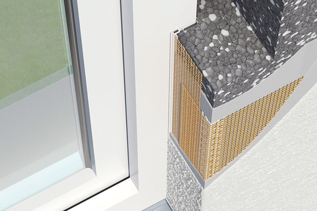

    Hier sieht man es vielleicht genau was ich meine, so sollte es doch richtigerweise gemacht werden?

    Jeder Fensterbauer, der seine allgemein anerkannten Regeln der Technik in Form der "Technischen Richtlinie Nr.20 des Glaserhandwerks - Leitfaden zur Montage von Fenster und Haustür" in der aktuellen Fasung von 2020 im Regal stehen hat, sollte dort mindestens 3 verschiedene Möglichkeiten finden wie man Außenfensterbank und Rollladenführungsschiene korrekt kombiniert und fachgerecht mit entsprechenden Dichtungen zwischen Leibungsputz und Fensterbank-Bordprofil und zwischen Leibungsputz und Rollladenführungsschiene einbaut.

    Haben ja schon einige geschrieben, dass man nicht sehen kann ob es richtig gemacht wurde, weil man eventuell vorhandene, vom Putz überdeckte Dichtbänder eben nicht mehr sieht.
