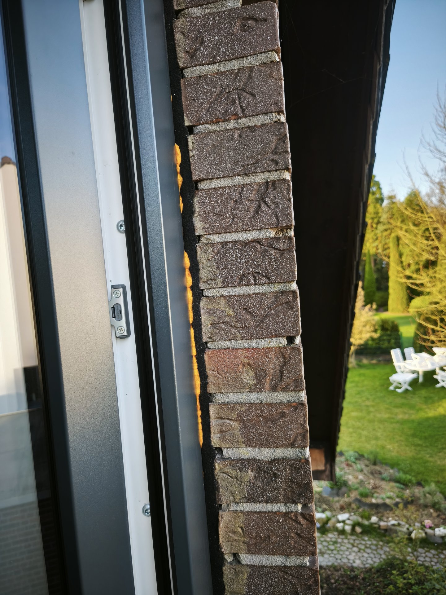

    Also, wir haben neue Fenster (Schüco) von einem Fensterbauer der Nähe von Bonn einbauen lassen. Grundsätzlich scheint auch alles in Ordnung, nur an einer Stelle hat er glaube ich geschlammpert, da aus dem Kompriband der Dichtschaum rausgequollen ist. Das habe ich bemängelt und auch 3.000 € von der Gesamtrechnung für die Behebung des Fehlers einbehalten. Soweit alles gut, der Fensterbauer ist auch bereit nachzubessern.
    Zuerst hat man mir angeboten, dass man die Fuge ja Verleisten könne, dann würde man den Dichtschaum nicht mehr sehen. Da habe ich zunächst zugestimmt, doch die festgeklebten Leisten sind nach drei Wochen wieder abgefallen.
    Nun bieten sie mir an, die Fuge zu versiegeln. Sagt euch das was und ist das eine gute Idee? Damit ihr euch das mit dem Dichtschaum besser vorstellen könnt, habe ich euch zwei Bilder von dem Fenster hochgeladen.
    Ich würde mich über eine Einschätzung eurerseits sehr sehr freuen.

    ich habe jetzt erfahren, dass der Fensterbauer das Fenster mit H560 Seal´N´Flex Bau & Fassade von Bostik von außen abdichten möchte. Also den Bauschaum wegschneiden und mit der oben geannten Dichtmasse versiegeln möchte. Was denkt ihr, ist das gut und fachgerecht? Habt ihr Erfahrungen damit?

    Ich würde es beiputzen lassen. Vorsichtig einen Kalkzementputz auftragen wäre mein Vorschlag

    Nicht beiputzen! Wir machen hier immer besandete PU-Fugen.
    Also das Bostik-Zeug kann man auch besanden. Sieht dann aus, wie eine Mörtelfuge.

    Super Idee vom Fensterbauer. Dann sieht es am Ende (wenn er es kann) wie eine Mörtelfuge aus.
    Bitte auf keinen Fall dem "Tipp" mit dem Beiputzen beherzigen.

    Auf die Gefahr hin das mich meine Tischler/Schreiner/Glaser/.... Kollegen die Fenstereinbauen "Prügeln" ... ein Gewöhnlicher "Fenster ein Bauer" bekommt das Gewöhnlich (fast) nie so hin wie die "Profis", die nichts anderes machen als Dichtstofffugen.

    vielen Dank für die sehr hilfreichen Antworten! Das Abdichten macht der Fensterbauer tatsächlichg nicht selber, sondern es macht wirklich ein Spezialist, der seit 30 Jahren nichts anderes macht. Dann habe ich jetzt ein gutes Gefühl dabei :-)
