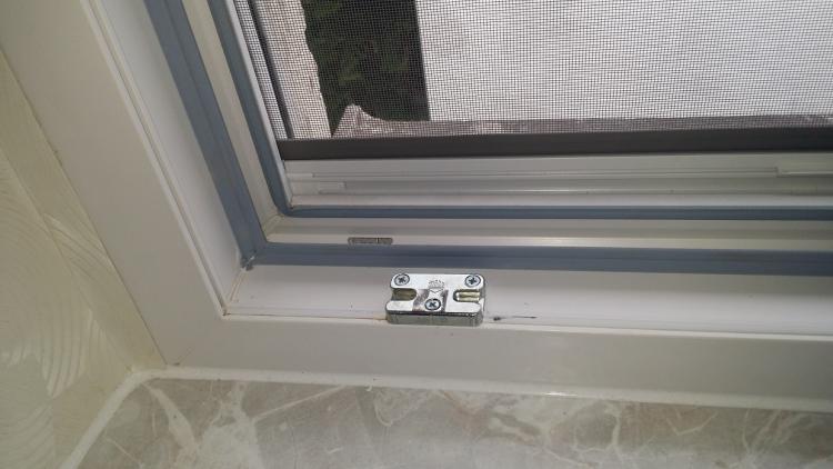

    Guten Morgen,
    eine Bekannte hat mir ihren Fensterbauer empfohlen, weil damals alles reibungslos verlief.
    Als ich mir die Fenster angeschaut habe, ist mir aufgefallen, dass die Dichtung an der linken unteren Ecke aus meiner Sicht extrem knapp bemessen ist und diese mit Ach und Krach um den Rahmen gezogen wurde.
    Anbei ein Foto.
    Ich bin Laie.
    Könnt ihr mir eine Einschätzung von diesem Fenstereinbau geben? Ist das gut so oder gepfuscht? Würdet ihr zu diesem Fensterbauer gehen?
    Danke und Gruß

    Schaut auf den ersten Blick OK aus, ist eine von Hand eingezogene Dichtung.
    Besser sind natürlich Fenster mit stabilem Kunststoff-Mitteldichtungssteg anstelle der Gummilippe. Und darauf achten, daß die Profile RAL "A" Qualität sind.
    ... der Flügel gehört mal eingestellt, so wie es auf dem Bild ausschaut schleift der Flügel am Schließteil.

    Was soll denn an einem stabilem Steg besser sein???
    Was soll RAL A bringen wenn der nicht Stimmt?
    Bei den Schleifspuren würde ich eher auf einen verklebten Flügel achten der setzt sich nicht "mehr".
    Und wenn schon Dichtung dann vielleicht in schwarz weil UV beständiger??

    Eine stehende Mitteldichtung hat normalerweise keinen wirklichen Nachteil gegenüber einem Steg.
    RAL A bringt viel, vor allem für die Stabilität und Langlebigkeit des Elementes.
    Wenn man ein ordentliches Fenster mit guten RAL A Profilen und einer Stahlverstärkung im Flügel hat, dann kann ich auf einen Flügel mit Ultradur Aussteifungen und die damit verbundene Verklebte scheibe verzichten.
    zu schwarzen Dichtungen rate ich auch jedem wegen der UV Beständigkeit und der Verschmutzung.
    Ich Persönlich bin kein Fan von dem Beschlag der im Bild zu sehen ist, aber hier kann man sich natürlich streiten.

    wenn Ihre Bekannte zufrieden ist ist das ein Anhaltspunkt der aber keine eindeutigen Feststellungen über die Qualität der Fenster und (genau so wichtig) die Montage zulässt.
    Auch ist Ihr Foto in diesem Zusammenhang ganz einfach Nichtssagend.
    Stöbern Sie mal in diesem Forum, da finden Sie eine Menge Anregungen und Hinweise. Wenn Sie sich dann einigermaßen informiert haben, lassen Sie sich von mindestens zwei möglichst örtlichen/regionalen Fensterbauern ein Angebot machen und auch die Art und Ausführung der Montage erklären.

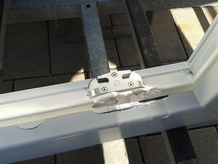

    Es war nicht die Rede vom Unterschied zwischen Anschlagdichtung und Mitteldichtung, sonder dem Unterschied zwischen Gummilippe und stabilem Mitteldichtungssteg bei den Mitteldichtungssystemen.
    Die meisten Fenstersysteme erreichen die Dichtigkeitsklasse 9A, höher wird hier in Deutschland nicht getestet. Anschlagdichtungssysteme kommen meiner Meinung nach nur noch bei Nebengebäuden und "So-billig-wie-möglich"-Baustellen zum Einsatz, da diese keinen einzigen Vorteil zum Mitteldichtungssystem haben, außer dem Preis.
    Vor vier Wochen hatten wir bei einer regionalen Bau- und Immoblienmesse zwei Mitteldichtungssysteme (Kö...76 und Gea...7000+) aufgebaut, an dem die Besucher sich mit Schraubendreher, Keilen, Meissel, kleinem Brecheisen und Fäustel an den beiden Fenstern einen Einbruchversuch durchführen konnten. Nach einigen Versuchen gab bei der Gummilippen-Ausführung der Pilzzapfen nach, da man hier mit den Hebelwerkzeugen weit nach innen vordringen kann. Beim stabilen Mitteldichtungssteg gelang es keinem auch nur bis zur Beschlagsebebene vorzudringen.
    Anbei mal ein Bild von dem Fenster mit dem stabilen Mitteldichtungssteg nach ca. 25 teils brachialen "Einbruchversuchen".

    Mit deinen Ausführungen hast du auf jeden Fall Recht, habe hier trotzdem noch eine Balkontüre mit Mitteldichtungssteg stehen, die nach 27 Versuchen nachgegeben hat.
    Was meiner Meinung nach erheblich mehr bringt als der Unterschied, Mitteldichtungssteg oder stehende Dichtungslippe, ist wie viele der Pilzköpfe hinter Stahlschließbleche haken wenn das Fenster geschlossen ist.
    Viele Hersteller haben standardmäßig nämlich nur 2 Punkte an denen Stahlschließbleche verbaut sind.
    Unser Werk hat standardmäßig 4 Punkte an denen Stahlschließbleche sind und für 25€/Flügel Aufpreis bekommt der Kunde alle Verriegelungspunkte (8 bei einem normalen Fenster) mit Stahlschließblech, sowie einen Anbohrschutz aus gehärtetem Stahl hinter dem Griff.
